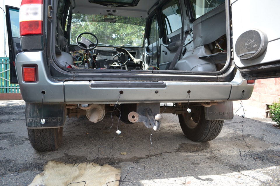

Салон был разобран для установки доп оборудования. Работать так конечно легче но вот всё и сразу работы многовато, а машина нужна уже вчера(скучаю за сыном, он живет не со мной). Перепаял кучу проводов, закончились все запасы олова. Установил на рамку заднего отопителя реле для отключения всего нестандартного оборудования, запитал его отдельной линией прямо от аккумулятора, а включатся будут оказавшимся ненужным переключателем баков . Это особо важно зимой, когда за неделю простоя садится аккумулятор от излишней нагрузки. Вывел провода на подсветку дверей с низу, ещё надо будет поставить приготовленный блок питания для магнитофона(чтоб не вырубался при включенном стартере).
