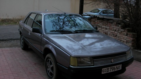

Мои родные опорники сточились на нет + начала прыгать педаль, в итоге было решено заменить их на Опорники от Daewoo Nexia DOHC Подходят по размеру и по дыркам едиственно поколдовали с токарем чтоб сели на место. 1 нужное рассверлить центральное отверстие на 2 мм, 2е сточить стенку под флянец ступицы и можно смело одевать, как результат каменные тормоза чем я очень доволен!
