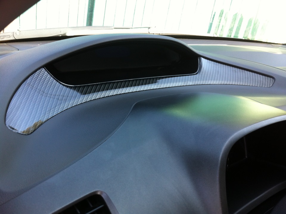

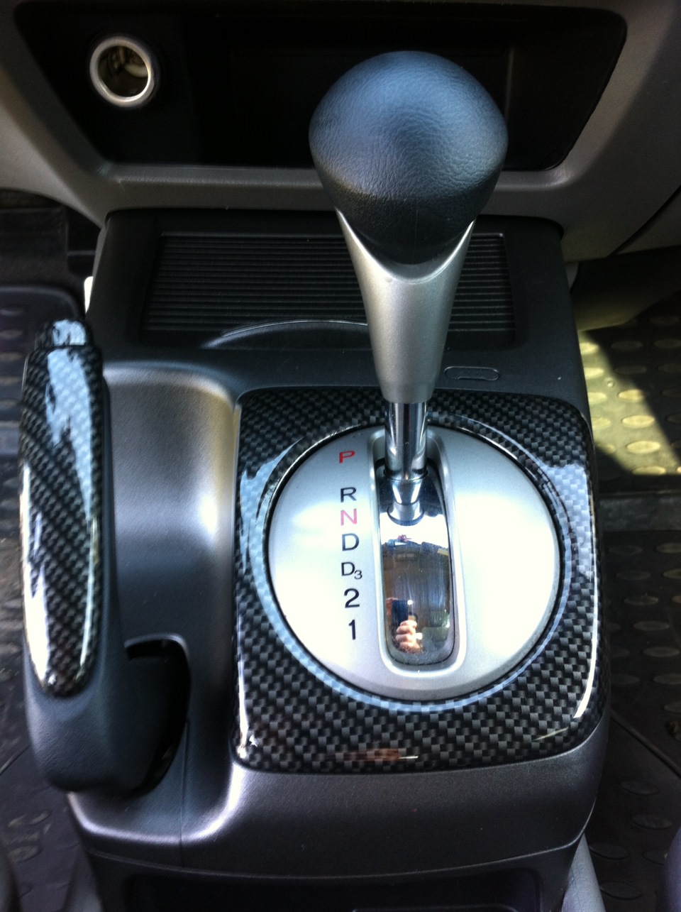

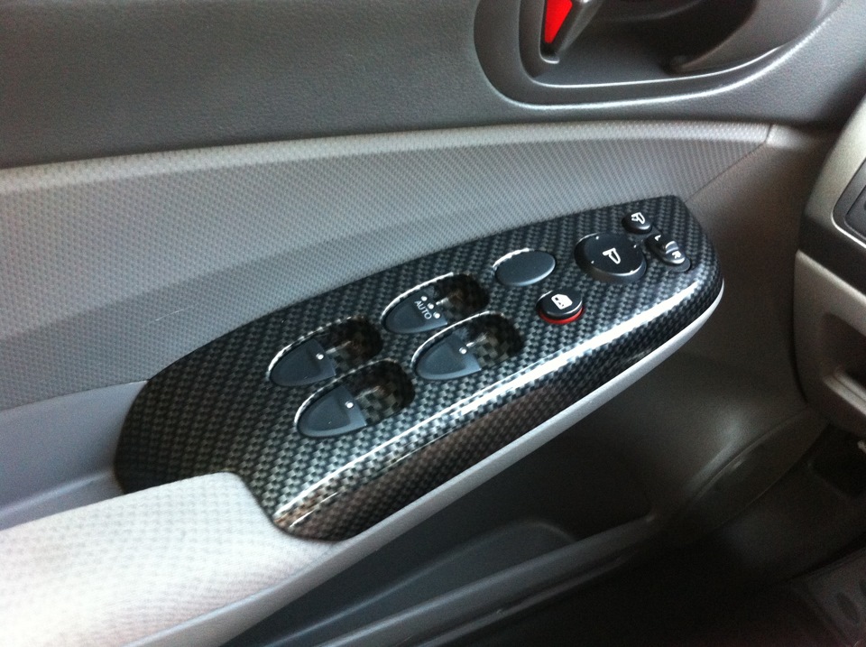

Да там не долго. Надо подготовить поверхность, затем на неё наносят слой краски нужного тебе оттенка, обезжиривают и происходит сама аквапечать в специальной ванне. Затем деталь извлекают из ванны, промывают, сушат, полируют и она готова!
все совершенно верно, технологию объяснил правильно)и на последок покрывают лаком и только после этого полируют!а так не все просто как кажется на первый взгляд!времени уходит не мало на само изготовление и подготовку.
