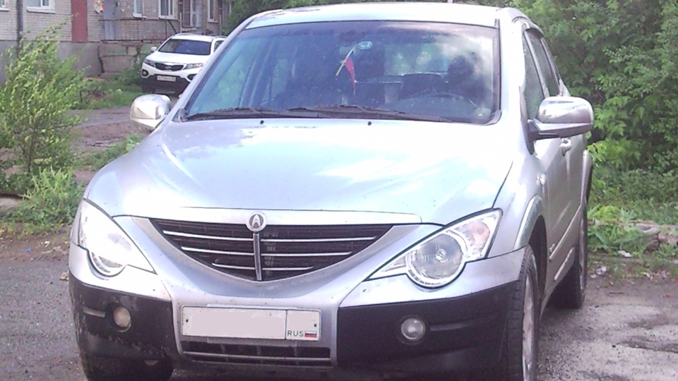

В ноябре 2011 года после замены эксплуатационных жидкостей, произошел не приятный случай, а именно вырвало 4-ю форсунку. При повторной установки её на своё место, выяснилось, что тот самый болт, который форсунку держит не вкручивается, сорвана резьба в головке, где должен вкручиваться болт. Проблема устранена путем нарезания резьбы в отверстии М8 и изготовления фасонной шпильки длинной 60 мм. Нижняя часть М8 диной 20 мм, верхняя М6.
SsangYong Actyon 2008, двигатель дизельный 2.0 л, 142 л. с., полный привод, автоматическая коробка передач — своими руками
