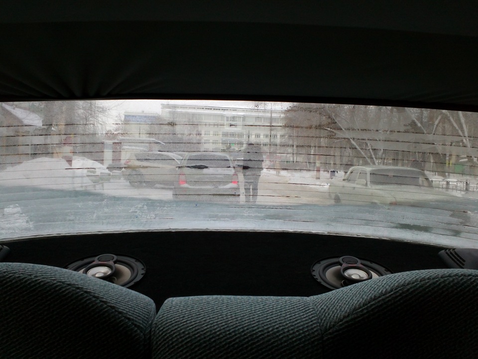

Сегодня на работе решил проверить почему не работает обогрев.

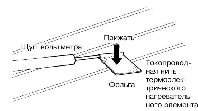

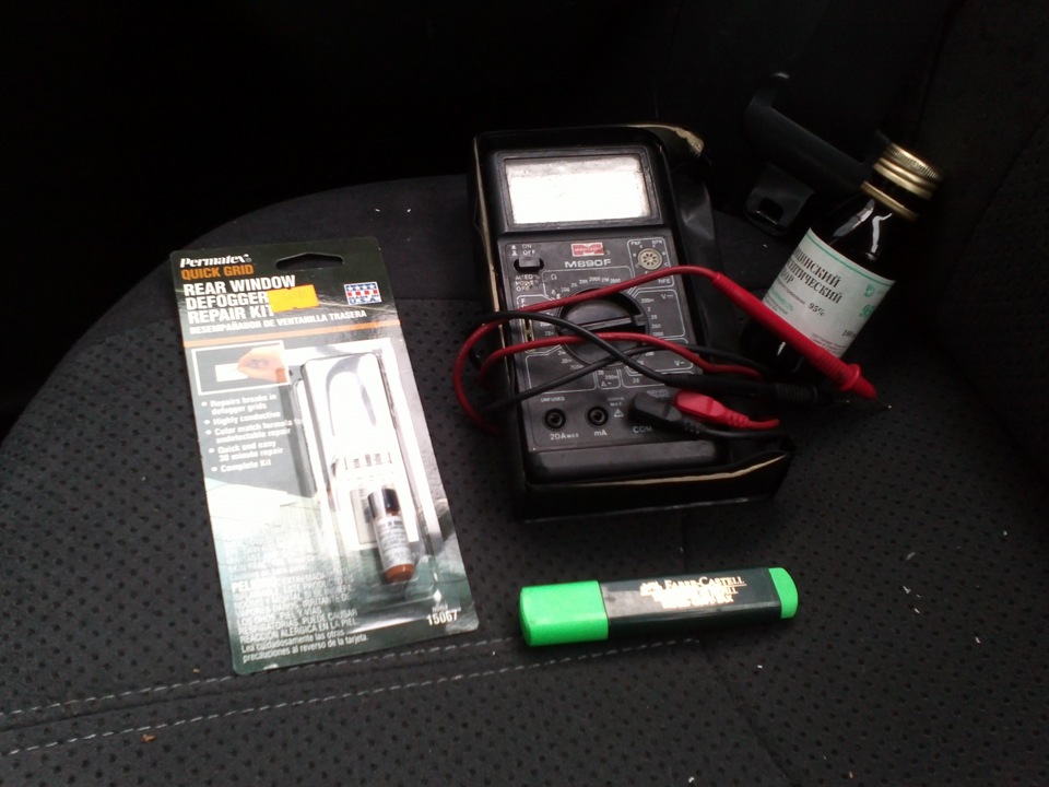

Взял тестер и как в книжке написано проверял,
в итоге понял что все нити "порваны".
Думаю купить средство для восстановления нитей
и хотя бы через одну нить восстановить обогрев.

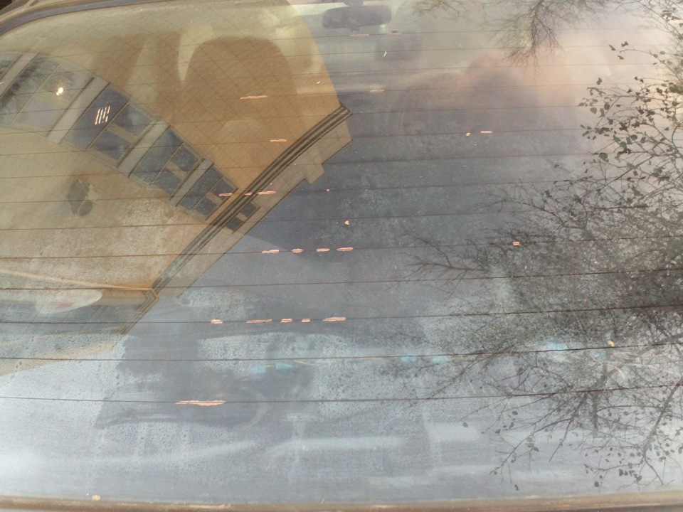

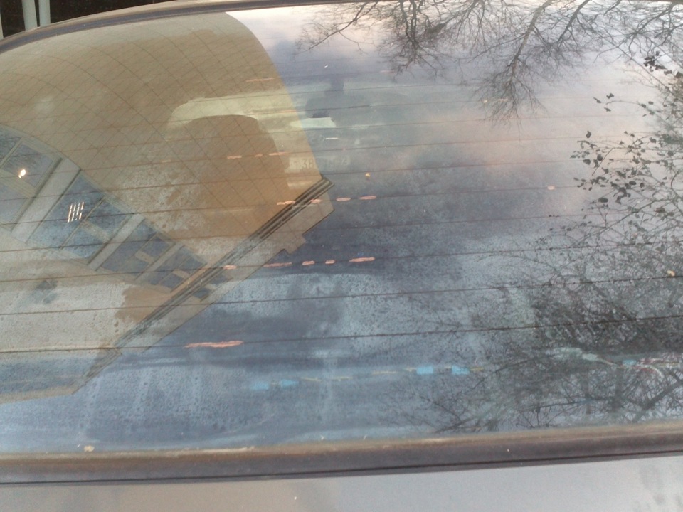

Не было мысли маскировать скотчем что бы ровная линя клея была. А так респект за проделанную работу.
Работа не доделана, обогрев толком не работает *(
Скотчем каждый раз клеить гемор.
Обрывов много.
Либо еще 1 пузырек куплю попробую доделать
либо забью на это занятие.
Менять стекло пока нет желания и денег.

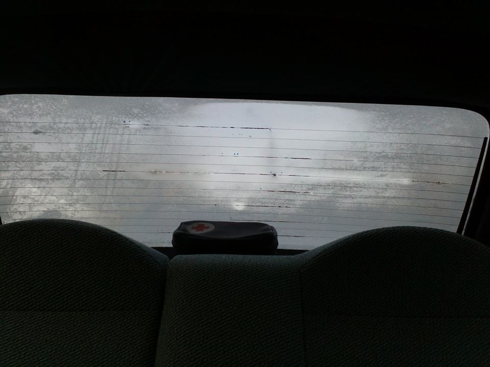

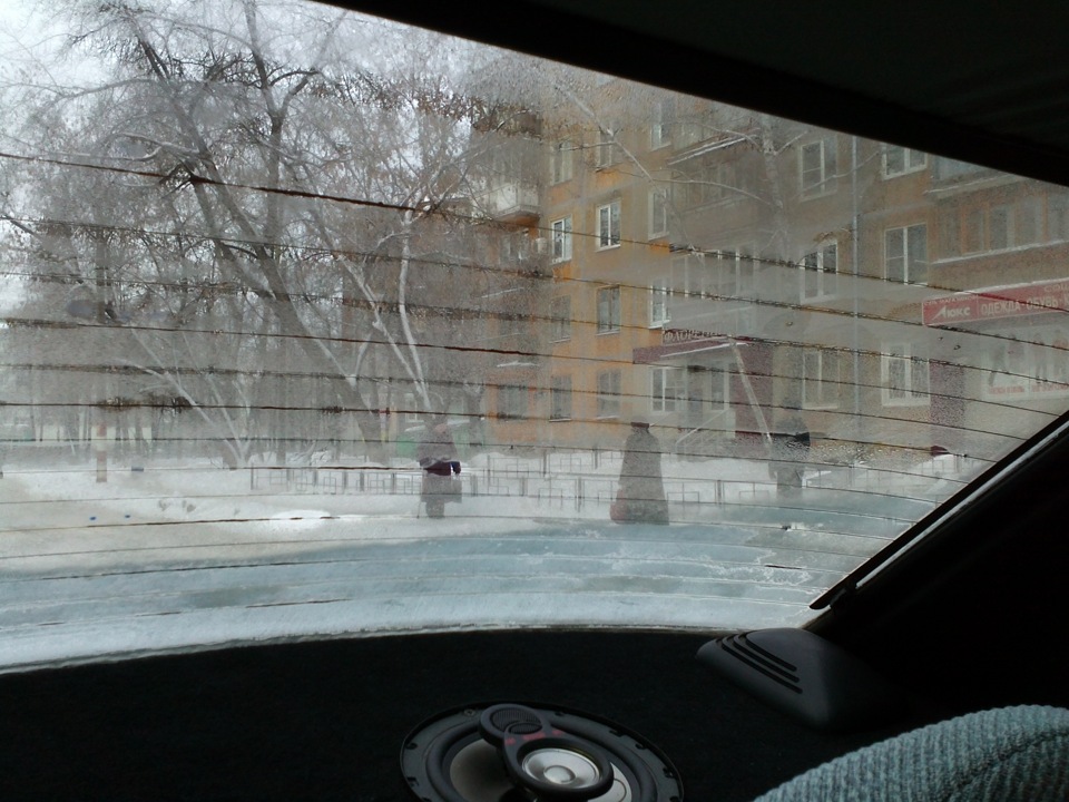

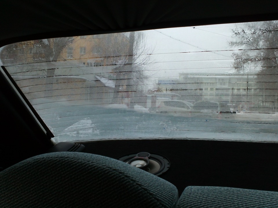

Есть прогресс, вчера продолжил восстановление обогрева,
а уже сегодня удивился что большинство нитей начали греться.
Хотя я восстанавливал нити через одну.
Процесс затянулся, на улице холода + печка не грела.
В такую погоду не хочу клей зря тратить.
Уже второй день восстанавливаю обогрев, прогресс есть :)

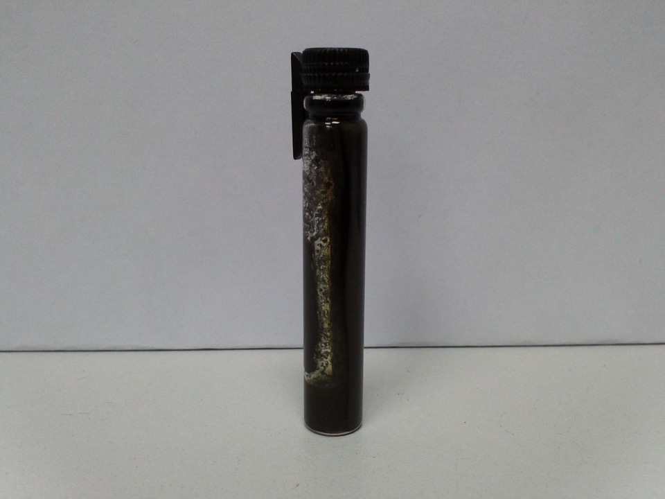

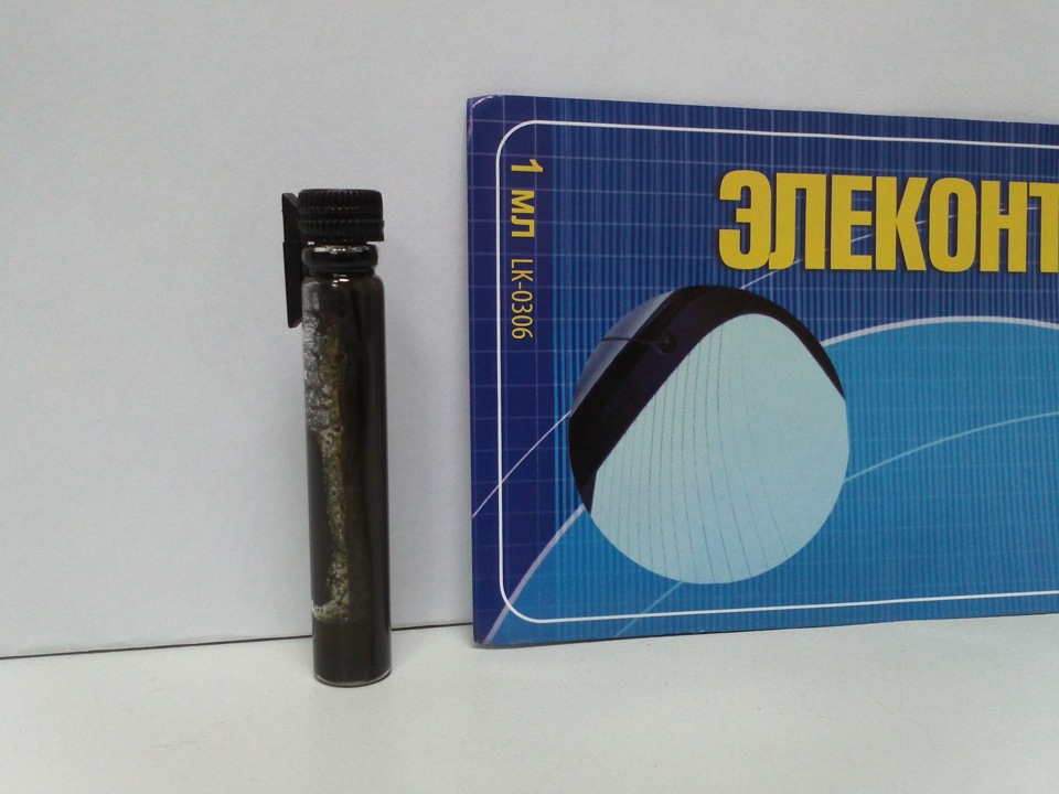

Так же покупал клей ЭЛЕКОНТ (60 рублей), то ли долго лежал он,
то просто мне не повезло — он в колбе был засохший :(
А клей PERMATEX мне очень понравился,
только цена 280 руб.
