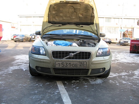

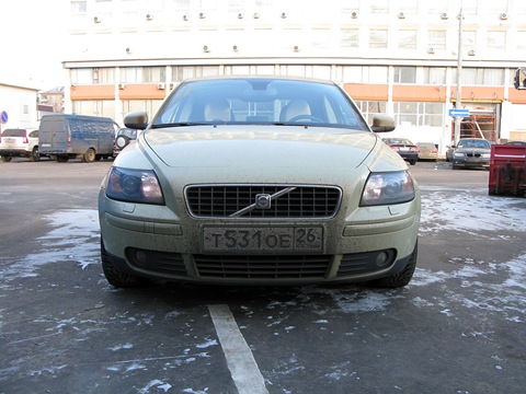

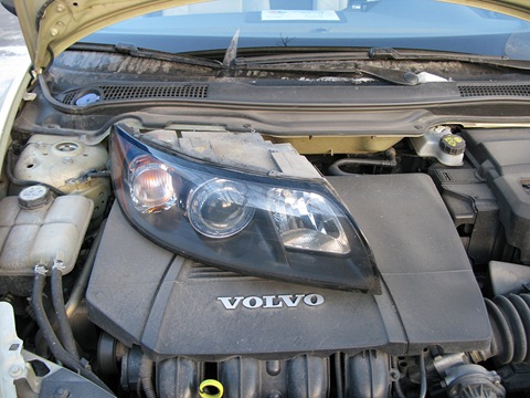

Ну вот, наступило обеденное время на работе, решил потратить его на установку габаритов. Сорри, что машина грязная, но помыть было некогда. Уж как есть.
Кстати, что-то подумалось, а чего это я номер затираю все время — оно кому-нибудь нужно? :) Решил наплевать. Да, номера ставропольские, но живу и работаю уже долгое время в Москве.

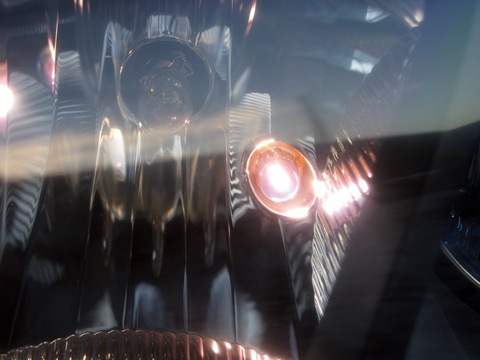

1. Пока на месте габаритов лампочки. Но не стандартные, а голубые лампы Polarg (Япония) Продавец обещал совпадание цвета с моим ксеноном, но, наверное, подумал о ксеноне температурой 9000К. Светят они хуже стандартных, каким-то тусклым синим светом.

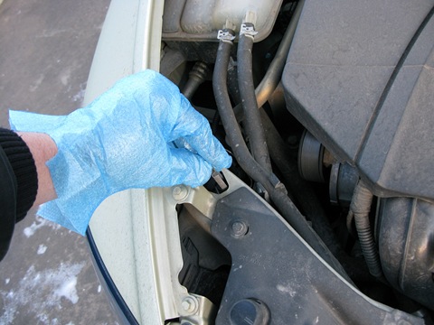

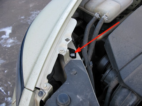

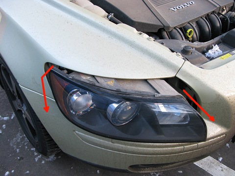

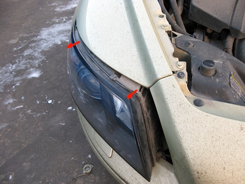

2. Чтобы поменять лампочки у Вольво нужно снять фару. Но сделать это легко. Открываем капот, вытаскиваем один единственный фиксирующий штырь и вытаскиваем фару.

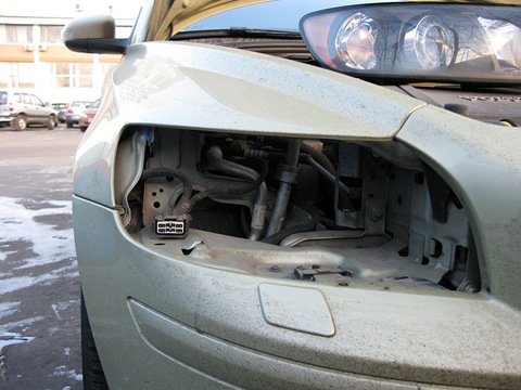

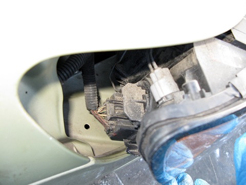

3. Отключаем разъем
4. Вынимаем фару

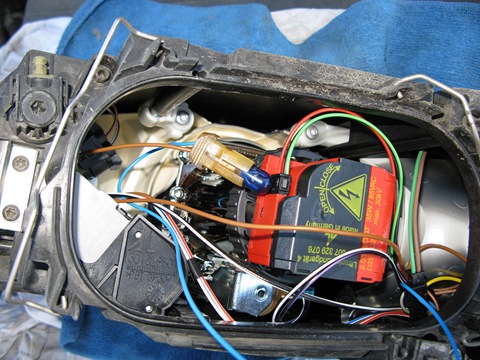

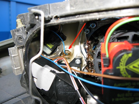

5. Отщелкиваем фиксаторы крышки и снимаем ее.

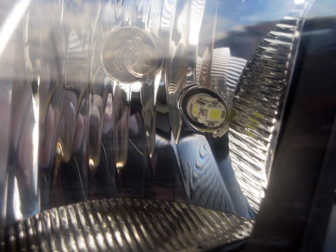

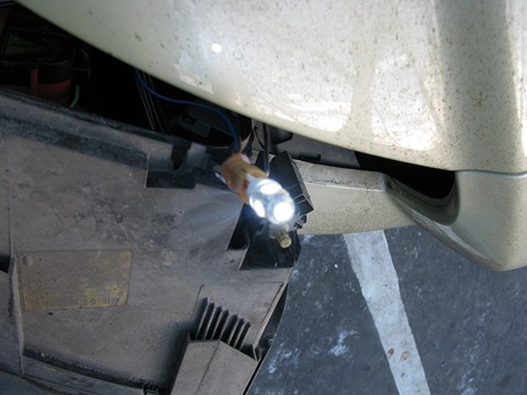

6. Находим лампочку габаритов и вытаскиваем ее. Удобно пользоваться пинцетом или медицинским зажимом, но и пальцами не трудно.
7.Устанавливаем светодиод, но фару не собираем, а подключаем к разъему и проверяем горит ли. Если нет, то светодиод нужно развернуть в разъеме на 180 градусов — он имеет полярность, потому работает только в одном положении.

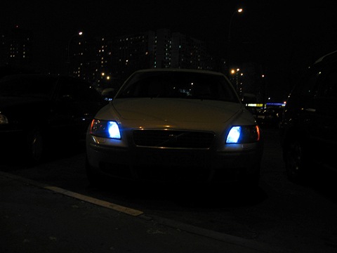

8. Собираем фару, подключаем разъем, устанавливаем фару и фиксируем штырем. Все. Справа светодиод, слева — лампа.
9. В правую фару вставил светодиод с одним элементом. Как и ожидалось светит он только вперед и в отражателе практически не отражается.

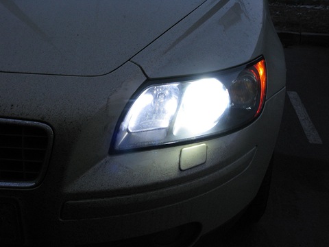

10. Поставил в правую фару пятиэлементный светодиод и остался доволен результатом. Цвет практически совпадает с ксеноном.

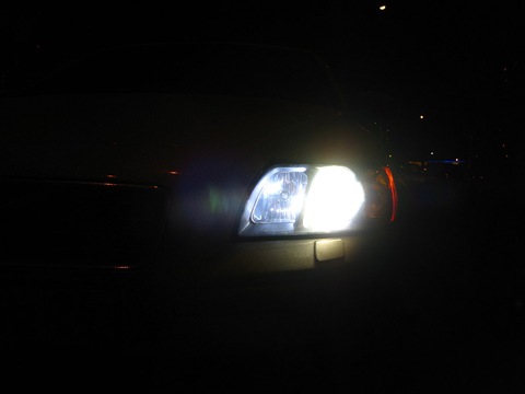

Ну и еще пара фоток. В полной темноте свет кажется синим, но это не так. Синева, конечно, есть, но не такая, как на фотках. Видимо я так и не справился с балансом белого на фотике. Наиболее точно цвет передан на фотке выше.
В общем я остался доволен. Светит ярче, чем обычная лампа. Единственно, можно было купить и поставить 9-и или 15-и элементные габариты. Я протормозил, что-то представлял, что лампочка смотрит на лампу дальнего света и побоялся, что длинный габарит в нее упрется. А, оказывается, габариты в отражателе располагаются параллельно лампе дальнего света. Но это не важно. И так хорошо :)

поменял тоже у себя, но теперь не знаю что делать с ошибкой.Лампы такие-же www.drive2.ru/cars/audi/a…rnal/4062246863888334663/
Скажи, а лампы дневного света не планируешь менять? Ну те что p21w которая рядом
s3.images.drive2.ru/car.j…88cb301629fcd580-main.jpg
У нас это не лампа дневного света, а полноценная лампа дальнего света — HB3, я ее поменял, правда не на светодиоды, а на MTF Aurum, подробнее тут: www.drive2.ru/cars/volvo/…rnal/4062246863888302170/
Хотя в s40 стоит полноценный биксенон, вольво решили делать не фару дневного света, а дальний свет. Подумываю переделать проводку, чтобы при включенном зажигании и выключенных габаритах дальний свет горел в полнакала. Будет как раз дневной :)
А кто знает, сколько люмен выдают обычные лампочки W5W и H6W? А то как-то сравнения не получается)
У меня 4300, чуть более отдают в синеву, но разница в цвете гораздо меньше, чем с обычными лампами накаливания. Да там и видно на фотках.
Как правило, они синят, а некоторые модели быстро перегорают и цена. У меня ксенон 4200 и на этом фоне эти габариты очень сильно выделяются синим.
Да, в принципе, они ничем не отличаются от лампочек, Только энергопотреблением и цветом. Он больше подходит под цвет ксенона. Спасибо за пятерку :)
