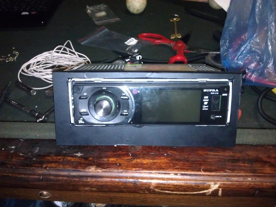

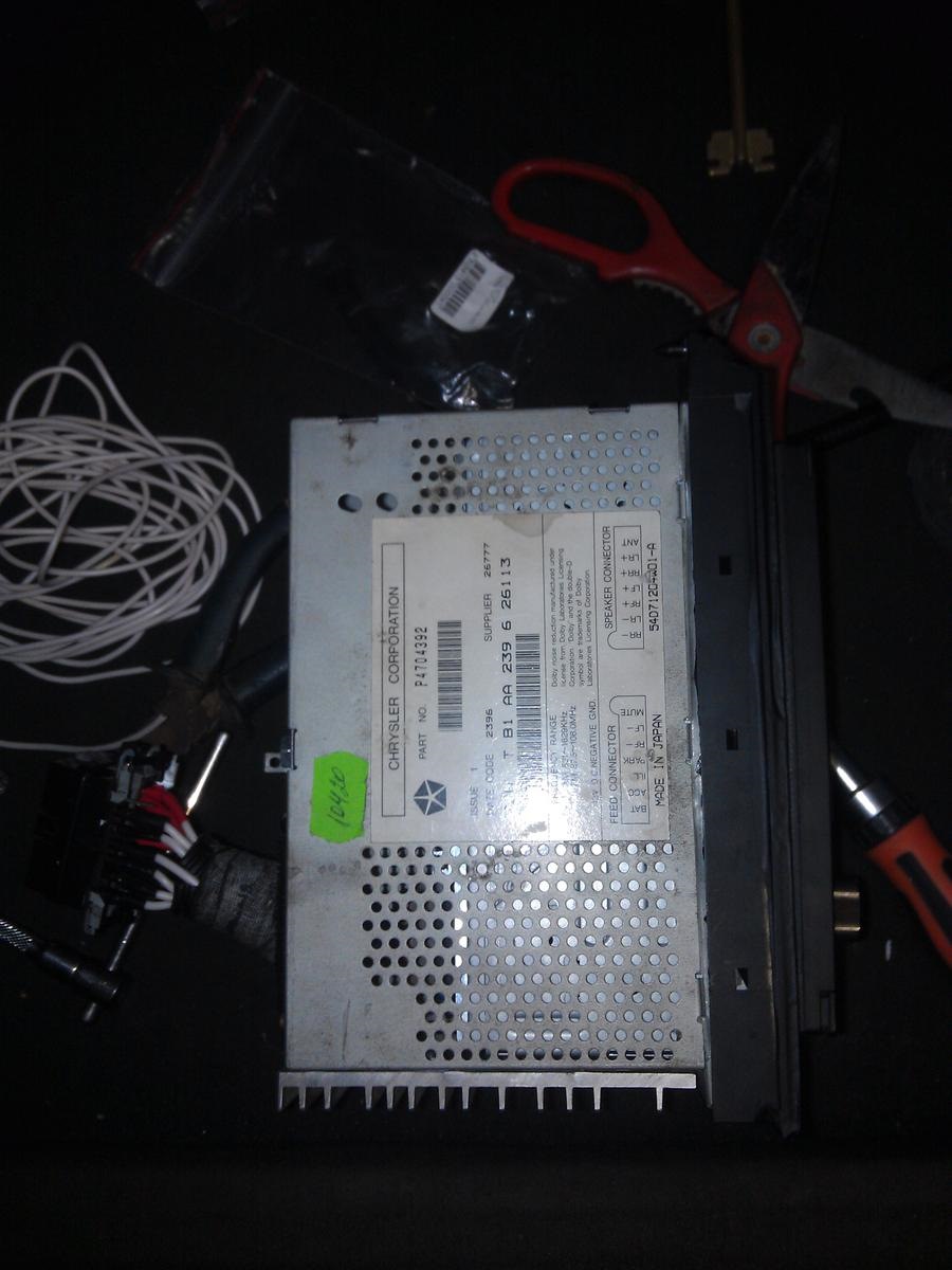

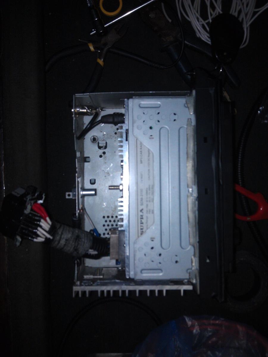

По приезду достал родную магнитолу, выпотрошил ее. Оставил только переднюю панельку, корпус и разъемы, куда подключаются провода от косы. После некоторых манипуляций молотком, ножницами по металлу, болгарки и канцелярского ножика, на свет появилась коробка-держатель для магнитолы.

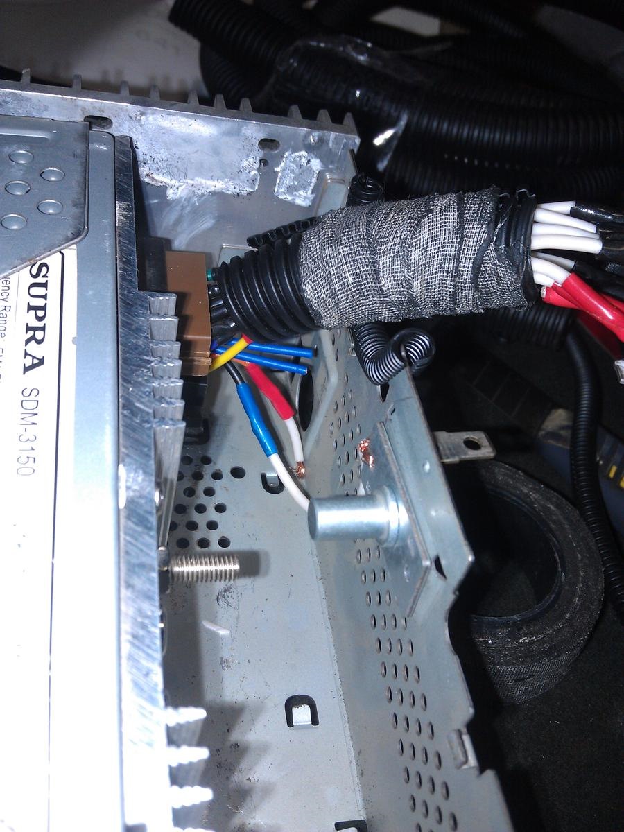

Вот как это все выглядит изнутри.

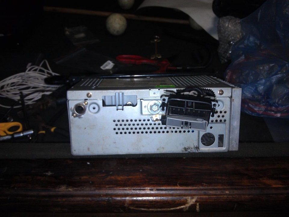

Еще повезло, что нашел металический монтажный стакан или что то типа того от другой магнитолы. Он послужил дополнительным креплением магнитолы в корпусе от крайслеровской магнитолы.

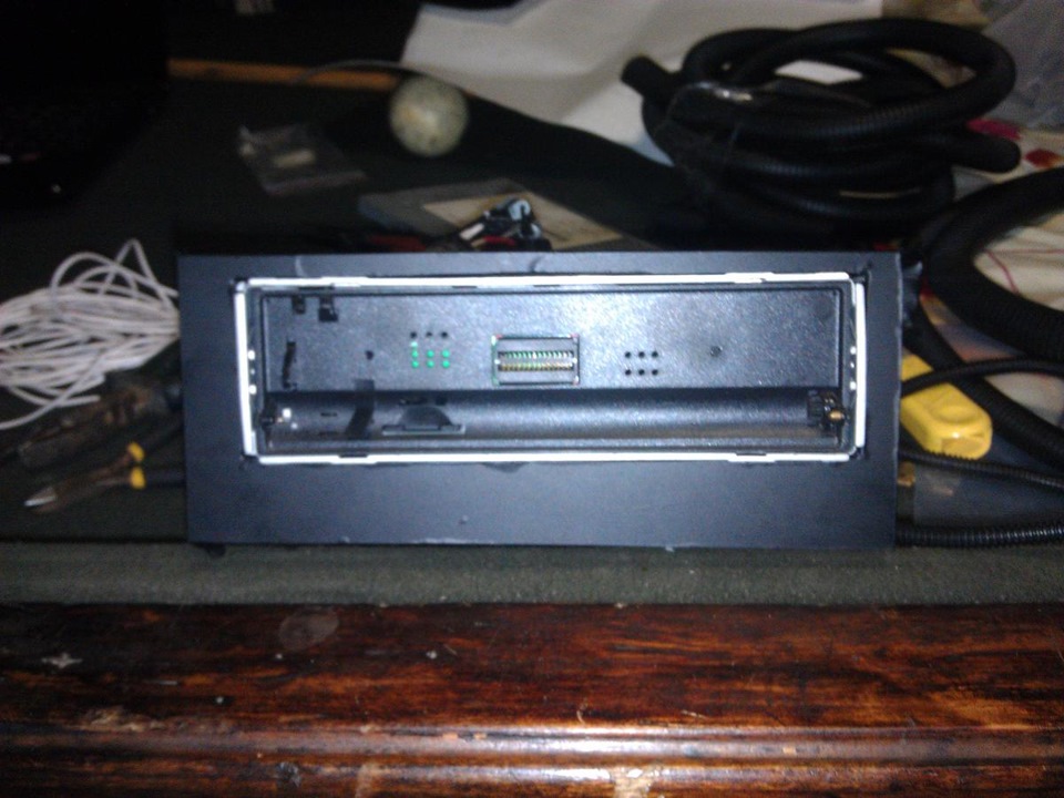

Вид спереди без панельки и с ней.

Вид сзаду)
ну чем не родная))) правда родные штекера пришлось вытащить наружу, что бы было удобнее подключать. Потом подумал, что можно было их вставить в родные гнезда, ну это можно будет сделать, только проводу придется удлинять, что бы они в корпусе нормально легли. Ну это так, планы, если буду магнитолу менять.
