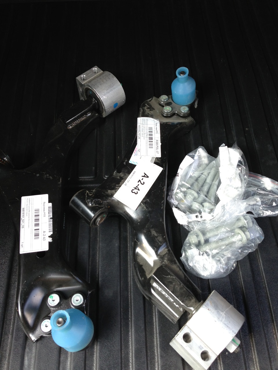

Весенняя диагностика показала, что устали на передней подвеске нижние-задние сайлентблоки (это те, которые самые большие и блестящие… :)) Ну и решил, что нефиг заниматься ерундой, что-то там выискивать и менять только их, а решил поменять оба рычага в сборе, с шаровой и двумя втулками
Еще в начале лета приехали заказанные через Экзист мои рычажочки (№№ 96819161/96819162)…

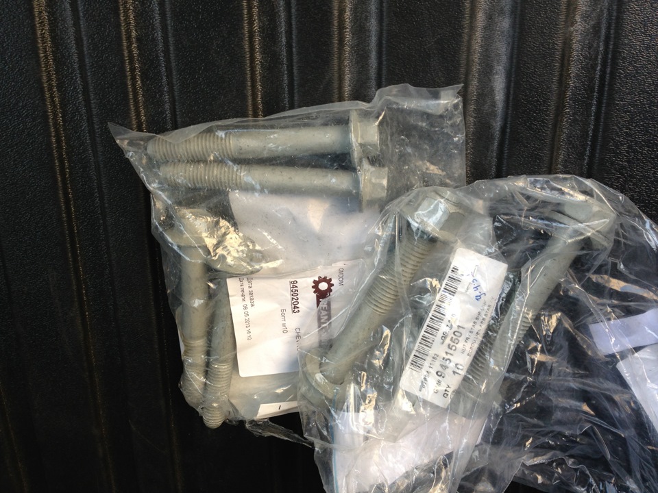

ну и были заказаны новые болты все (слабость у меня к новым болтам и гаечкам…)
в конце июля собрался с мыслями и отогнал на сервис, чтоб поменяли. Заодно сделал развал-схождение. Результатом остался доволен.
Посоветовали поменять стойки стабилизатора (весной чего-то я их не услышал…), заодно поменяю и втулки стабилизатора, чтоб лишний раз не лезть туда еще, цена вопроса — копейки… :)

ни подскажешь номер болтов развалочных и если есть фото то скинь фотку как он выглядит а то походу дела мне в магазине не те болты втюхали(если правильно понял то болт эксцентрик должен быть с заранее спасибо
Привет.
Сорри не силен. Как вариант по подвеске тут глянь:
gmsklad.ru/catalog/chevro…TIVA-%28C100%29-2008/2620
gmsklad.ru/catalog/chevro…TIVA-%28C100%29-2008/2605
Не уточнишь, сколько в итоге гаек и винтов надо для этой процедуры?)
вот на схеме расписано:
ButterFighter
94502043 БОЛТ, ПЕРЕДН НИЖН РУЛЕВ ТЯГА L26 2007-2009 04
96819179 БОЛТ, ПЕРЕДН НИЖН РУЛЕВ ТЯГА L26 2007-2009 02
ну и гаек соответственно…
спасибо)
