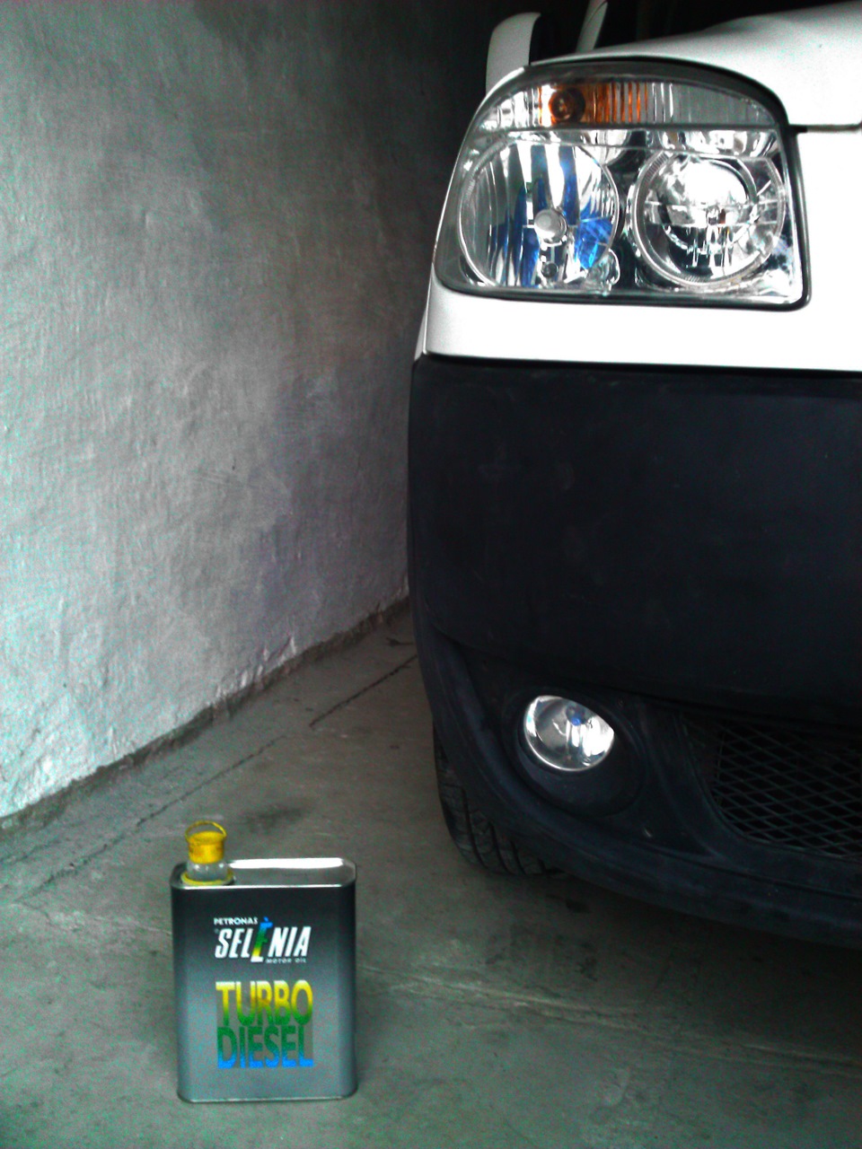

Замена масла Selenia Turbo Diesel (две 2л канистры по 125грн)

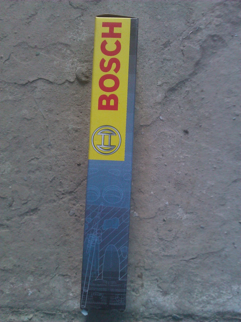

Замена свечей накаливания Bosch 0 250 201 053 (4 штуки по 90 грн)
