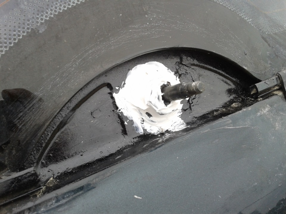

И вот одна из таких пакостей была задняя дверь багажника! Как то с утра я поехал на работу, открыл багажник и из под обшивки потекла струйка воды, хоть и не большая, но я решил посмотреть в чем дело и по возможности исправить))) За обшивкой увидел коррозию под двигателем дворника и замка! Все снял зачистил карщеткой для дрели шуруповерта))) обработал Цинкарем (кстати, очень мне нравится, как он работает, до этого было другое средство, но по сравнении с Цинкарем, оно просто вода с добавками, БАД))) прогрунтовал и покрасил, смазал все уплотнительные резинки не прилегающие к подвижным частям герметиком и начал собирать обратно, на двигателе дворника была сломана трубка с резьбой притягивающей его к двери, пришлось его посадить на жидкие гвозди и все обмазать герметиком! После этого воды под обшивкой больше не замечал)))
Потратился только на краску, все остальное было в наличии!
