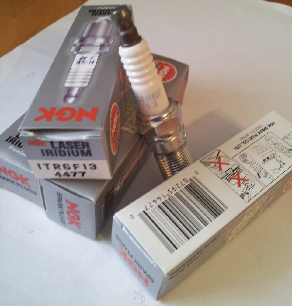

Свечи зажигания иридиевые ITR6F13

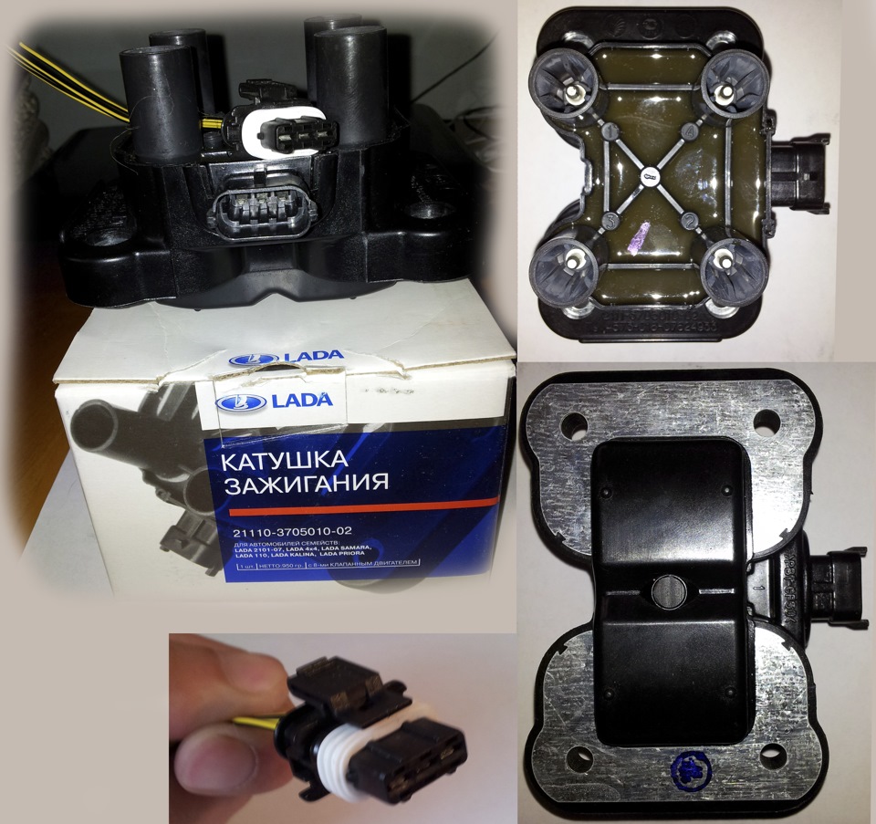

Катушка зажигания от АВТОТАЗа 10 модели:

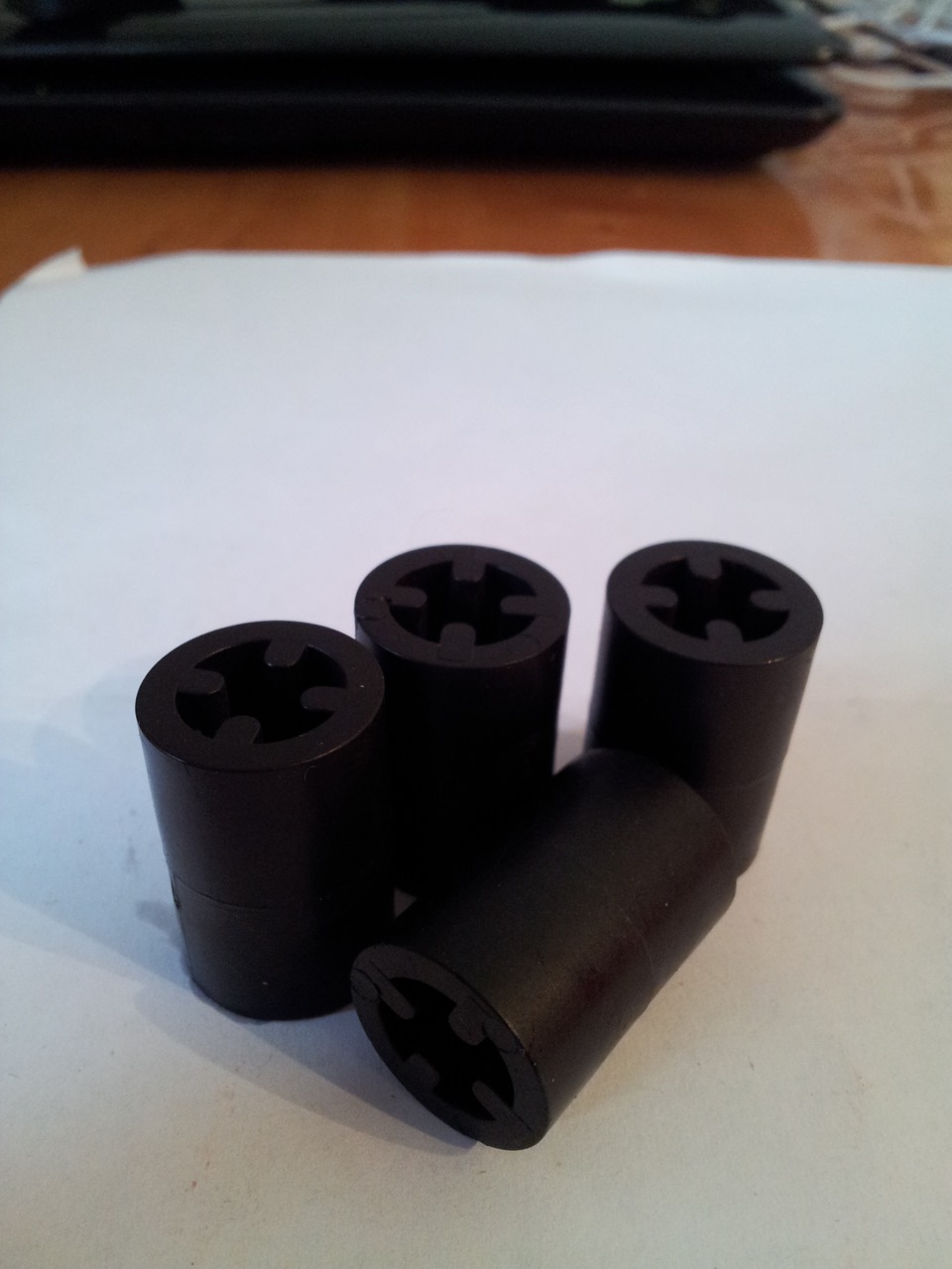

Для того чтобы вколхозить ее на ФМ3 необходимо прикупить 4 бота м5 х 42мм (ford 1 372 758), разъем, и 2х сантиметровые подставки (я купил подставки под автомобильные номера 2 комплекта по 30 рублей, их пришлось маленько доработать… отпилить 1 см)
Вот так это выглядит:
Фишку катушки зажигания подключаем к родной фишке параллельно. Если машина не заводится то меняем ВВ провода 4-1 с 3-2 местами…
Схема подключения ВВ проводов на катушке:
***3-2**********1-4***
***4-1**********2-3***
Если не хватает длины проводов (как это оказалось у меня) то можно провода 3-2 и 4-1, менять местами, то есть 4 с 1, и 3 со 2.

Спасибо брат за работу! Вот и я два дня назад помыл моторный отсек из "Керхера"-и сегодня-о чудо! мотор затрёсся как зпилепсик!(((По Вашему фотоотчёту купил всё то-же самое-только катушка "Бош"-2000 р.всё собрал как Вы описали-завожу-и движка как будто гасит сама себя и не заводится((( Поменял местами ВВ провода-результат тот-же!Постоял почесал репу-и перепаял левый и правый провод на фишке -централь ный оставил на месте!Завожу-и наслаждаюсь звуком и мощью двигла!
