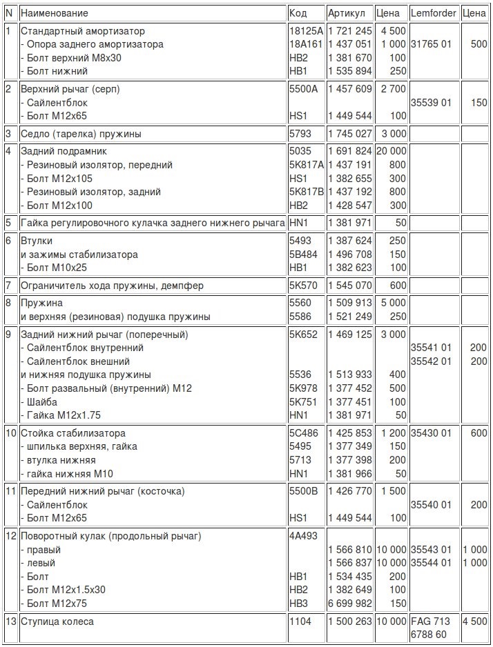

Для предстоящего ремонта задней подвески, подготовил некоторый справочный материал и фото того что будем менять.Для того что бы лучше ориентироваться в номерах, подготовил объединенный рисунок устройства задней подвески автомобиля.

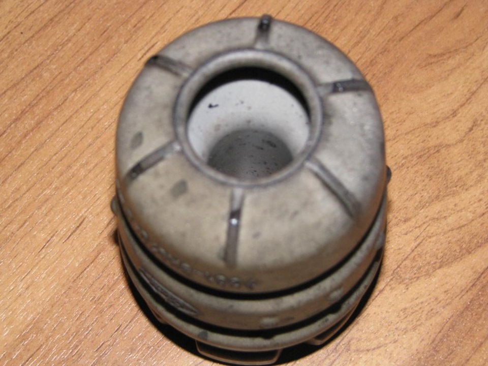

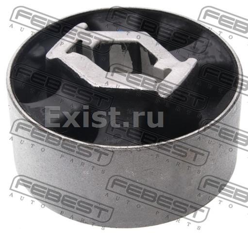

Ремонт задней подвески решил делать заменой сайлентблоков рычагов, в этом меня убедил "продольный рычаг". Анализ предложений рынка по сайлентам показал что есть два варианта, это Febest и Lemforder. Вариант с Febest`ом отпал по двум причинам, это цена в два раза дороже Lemforder`а и отсутствие центральной пластины у сайлентблока продольного рычага. Которую необходимо снять со старого, вставить в новый, а она (пластина) в скором времени начинает болтаться и греметь или её необходимо варить аргоном. Выглядит это вот так
У Lemfordera есть сайт webcat.zf.com, там можно посмотреть все номера и описание, так же там SACHS и BOGE, ZF это автомобильный концерн поставщиков.
Оформил в виде вот такой таблицы соответствия оригинальных деталей

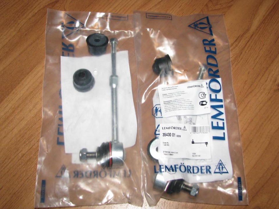

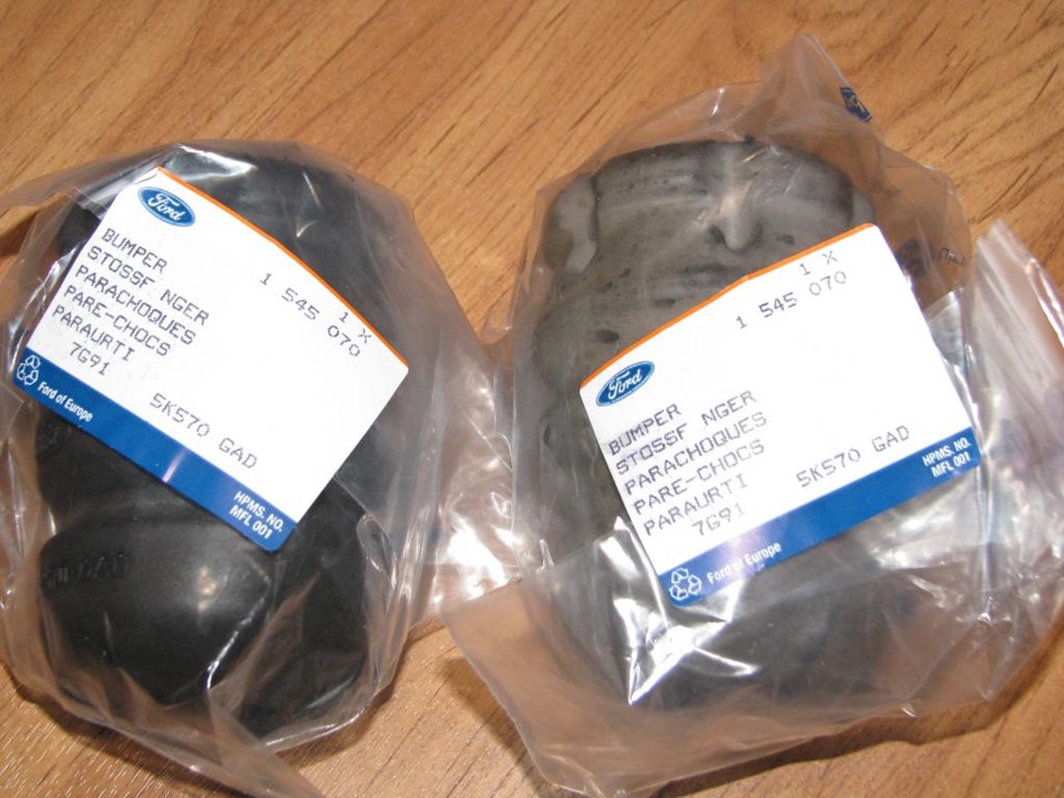

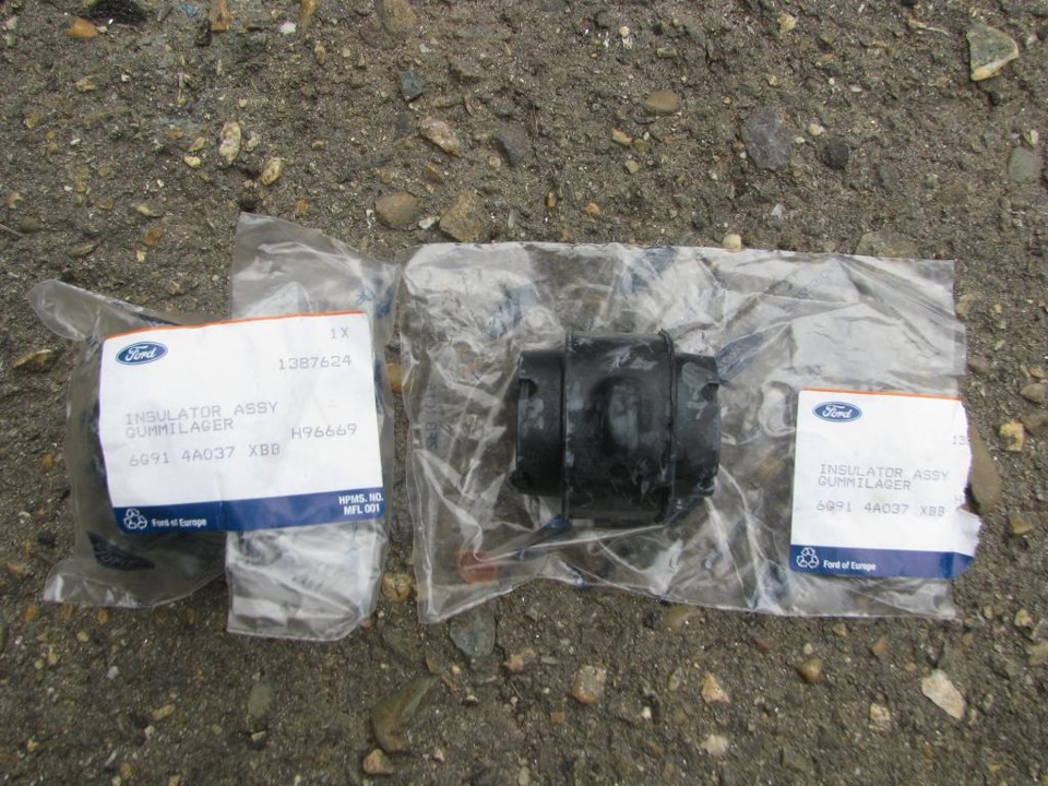

Ну и далее по тексту, детали которые были приобретены

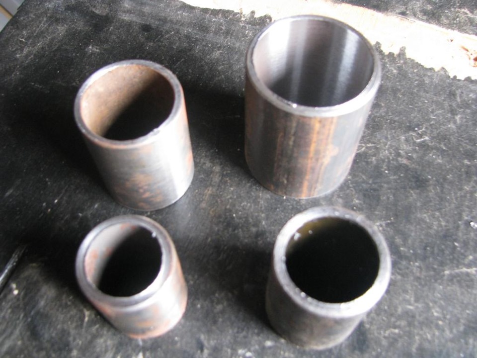

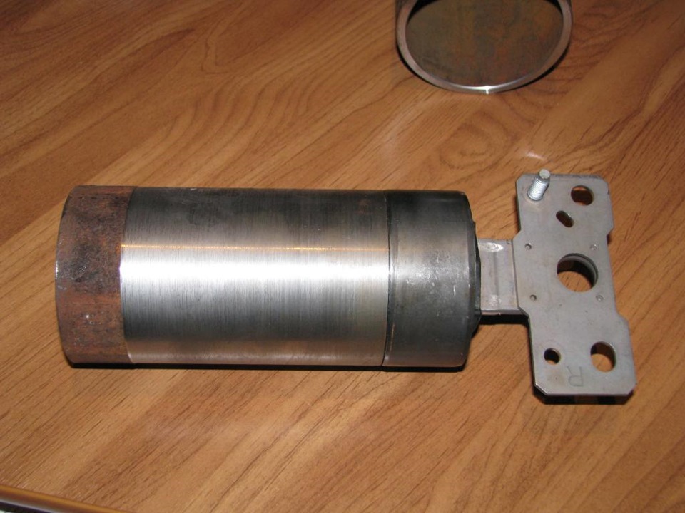

Все оправки для запрессовки были сделаны из труб используемых в газовом хозяйстве, некоторые оттачивались на токарном станке. На фото, оправки для больших сайлентблоков, еще без пропилов под пластину.

А может размеры отправок есть. Заранее спасибо
Тебе дали размеры?отправь мне 👍
по размеру оправок нет информации. Большой саленблок запресовал при помощи двух приспособ по снятию шаровых. Лучше использовать три приспособы.
