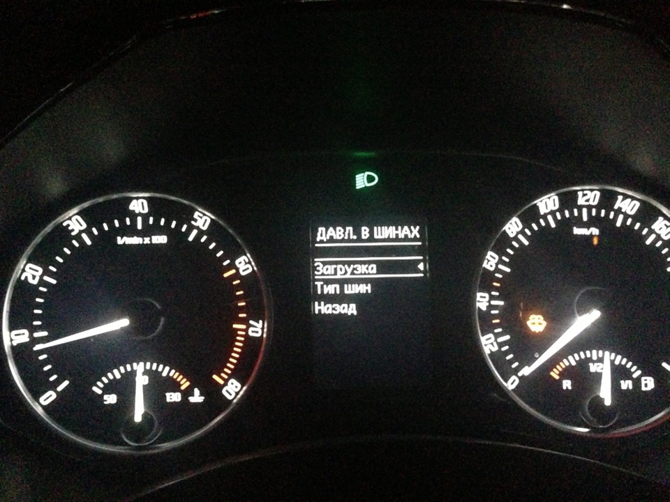

Настало время :)

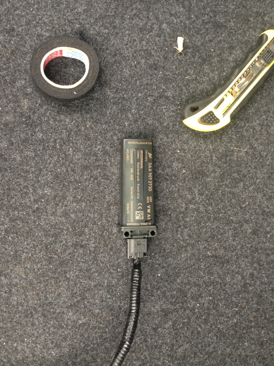

Итак, что это такое:
Из чего состоит:
8E0 971 934 A — разъем на антенну
3AA 907 273 D — сама антенна
3AA 907 275 / 3AA 907 275 B / 3AA 907 275 D — датчик в колесо (нужно 4 шт)
4D0 601 361 — ниппель (тоже 4 шт)
Ну а дальше как обычно :)

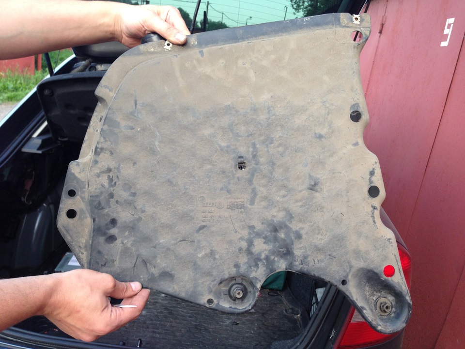

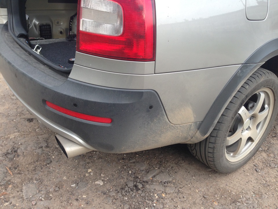

Протягиваем провода и ставим разъем. Ввиду того, что закрепить так
у меня не получается, то пока "прописываем" антенну в багажнике и меняем гетвей.
Разъем запиновываем по схеме:
2 контакт разъема блока +12 В при включении зажигания (идеально использовать фиолетово -черный провод на блоке парктроника).
4 контакт разъема блока — масса
1 контакт разъема блока — CAN Ext Low
3 контакт разъема блока — CAN Ext High

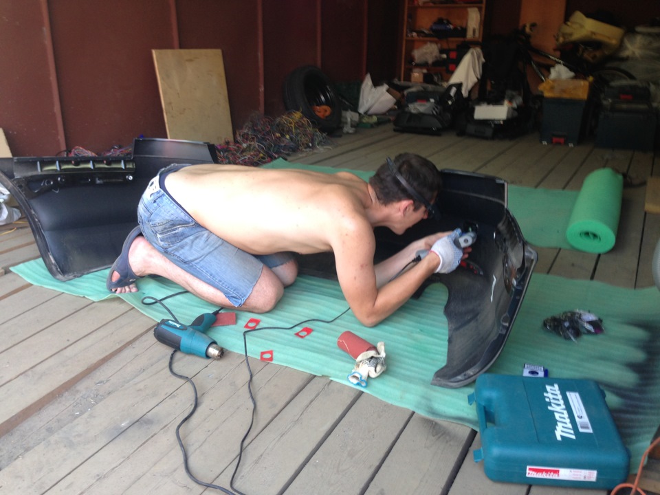

В принципе дело не хитрое, пока мы это делаем, ДяДя вот в такой позе
делает вот это:
:)) Скоро тоже будет работать :)

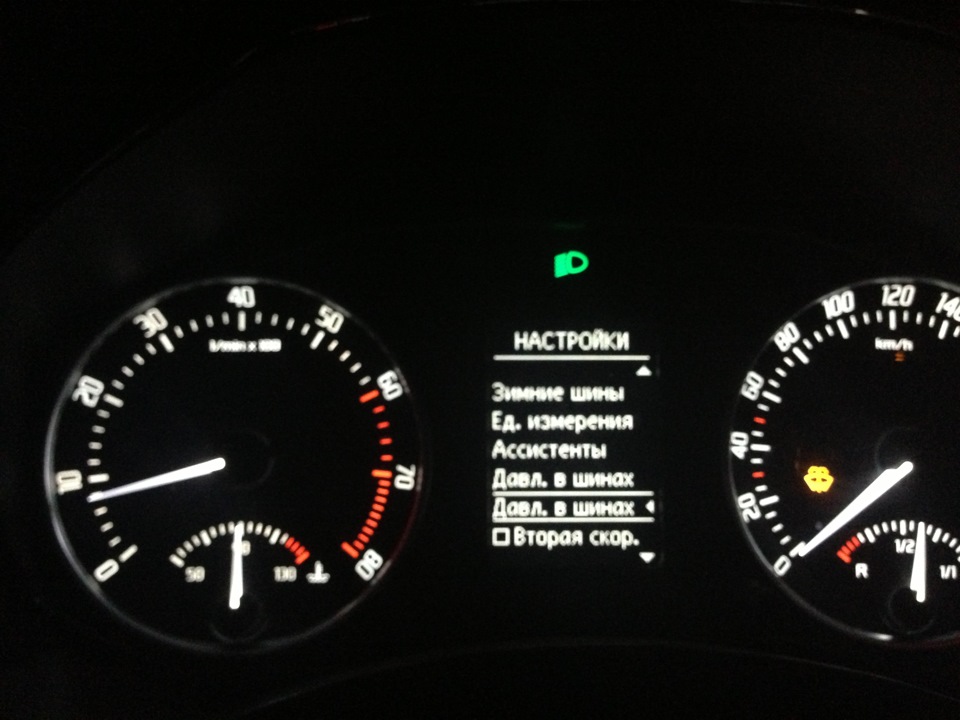

Далее кодируем и:
Собственно осталось завалиться на шиномонтажку и поставить датчики в колеса :)

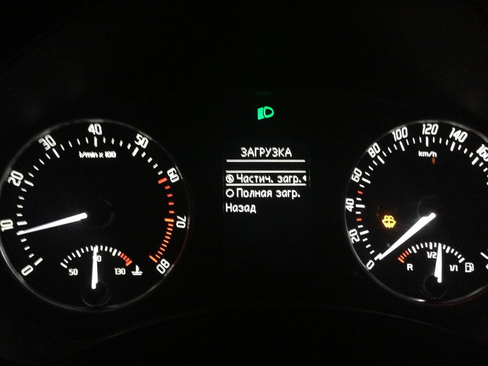

А как ты всё это на МаксиДот запилил?)
Руками :) Комплект от пассата б7/тигуана
вещь зачетная!

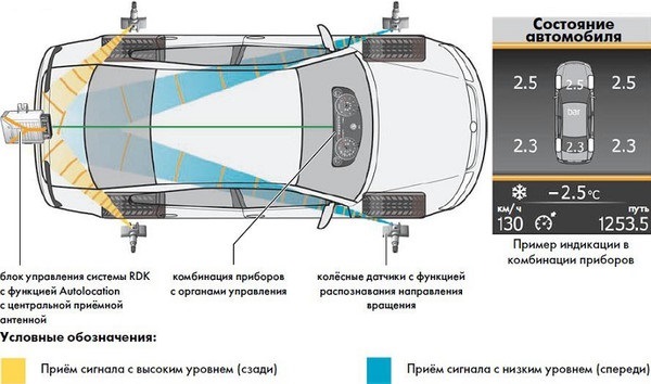

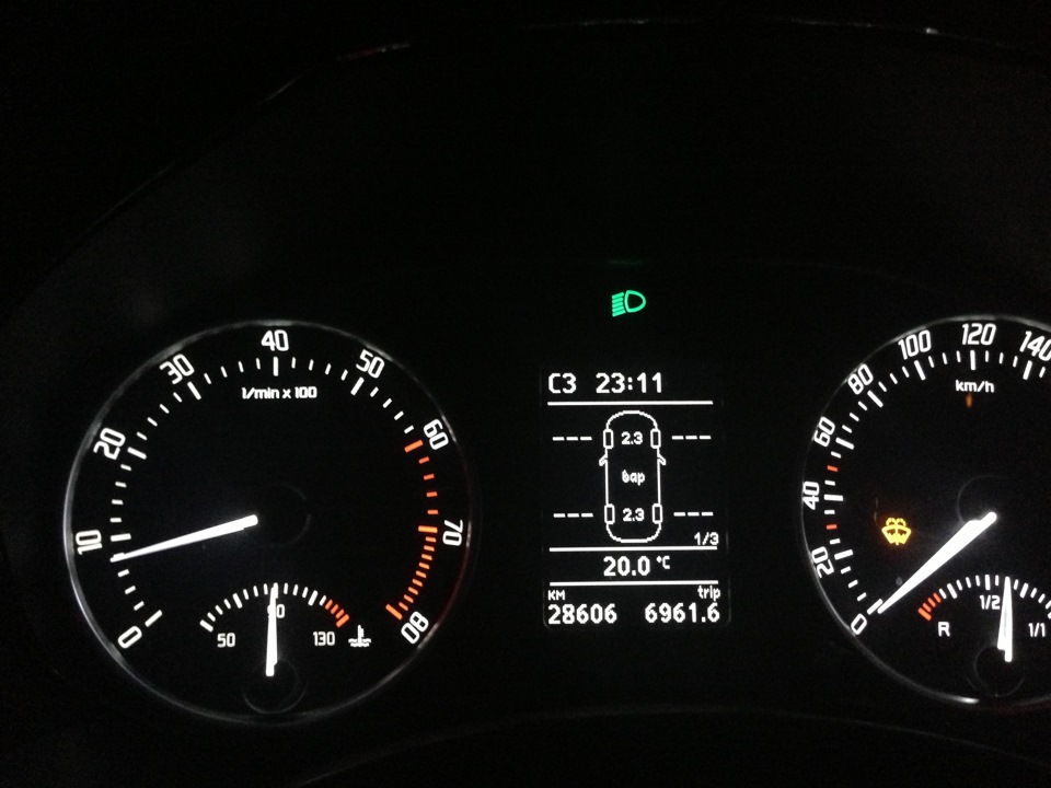

а оно сообщает когда давление упало, если на максидоте стоит другой режим, например мгновенный расход топлива или цифровой спидометр?
Да, переключается и моргает спущенное колесо

Привет, а разве никакой блок управления не нужен? Антенна куда подключается?
К питанию и кан-шине. Антенна по сути блоком управления и является

По-моему не RDKS, а TPMS
У вага RDKS

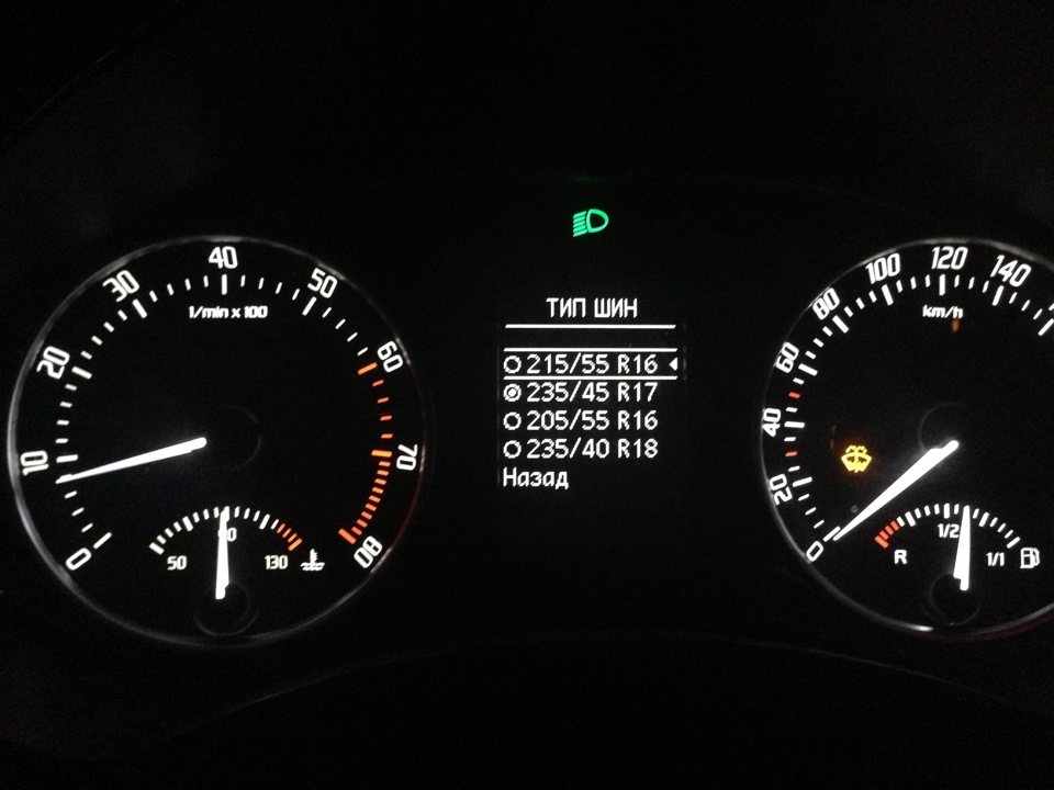

Нннада 245/40 R19
Пока онли мечты, но, думаю будет со временем
Дима, тип шин только такой, как у тебя на экране или самому можно указать их?
Пока только такой + можно задать индивидуальный с нужным давлением. Думаю что докопаемся как можно поправить и эти значения :)

Датчик на бампере под Паркассист?
Автопилот в планах еще не стоит?
Под автопилот) ассисту 4 хватает, в заднем бампере уже шесть ))

Как дядю нагнуло то )))))
Он сам ) с бодуна в полулежачем состоянии )
Прикольно получилось. А где покупал "3AA 907 273 D — сама антенна" и почем? Ценник конечно сильно не бюджетный.
Покупал в инете, инфа в личке :) Ценник тут указан экзистовый и без гетвея. С гетвеем по ценам экзиста — 27 выйдет примерно
Хороший отчет, вот еще бы схему сюда.
Схему чего?
Как подключать антену.
До полню. Там всего 4 контакта
SanchoPanso998
Дополнил :)

в такой позе, как старается Андрей, можно пукнуть :)))
Он не напрягался :)) 3 бампера "запилил" и сел загорать :)
