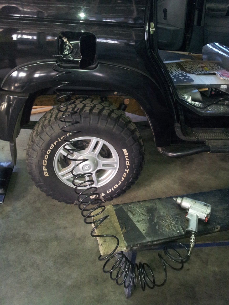

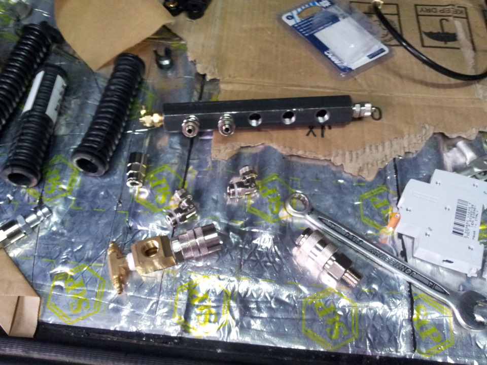

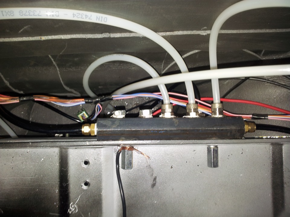

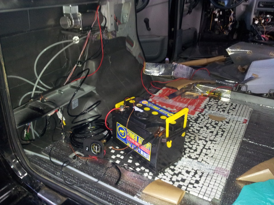

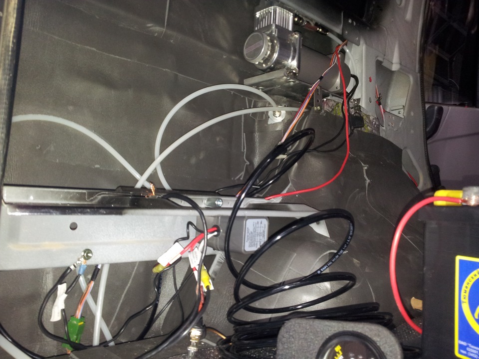

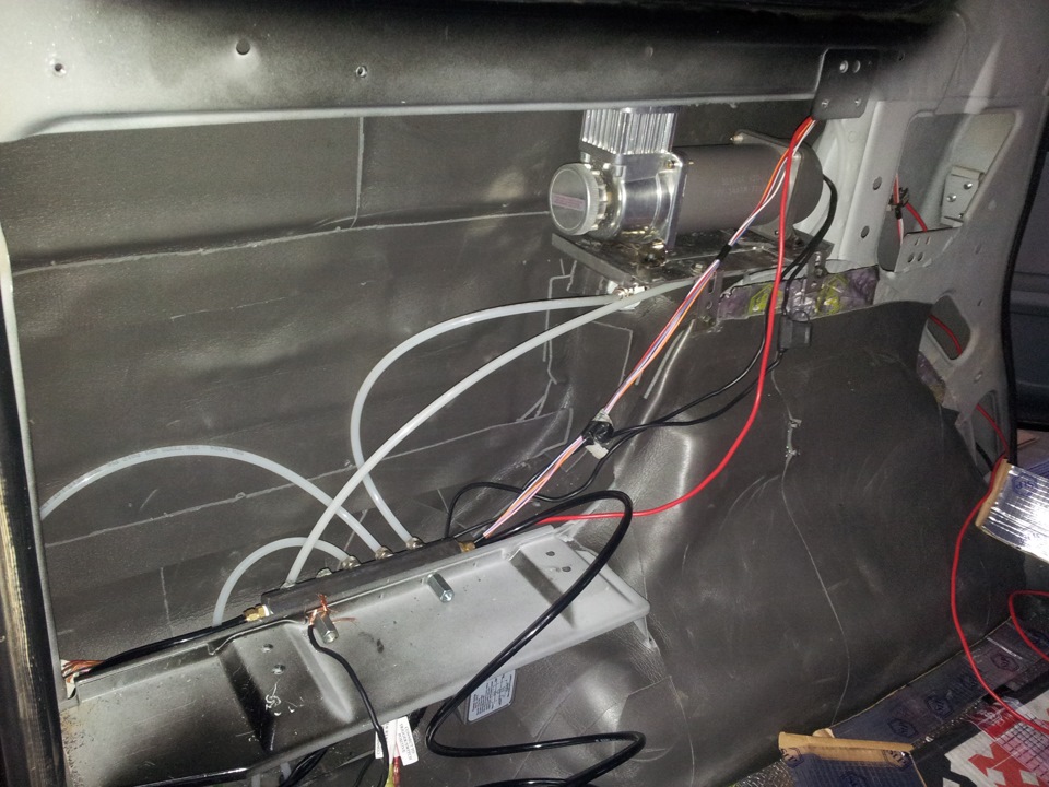

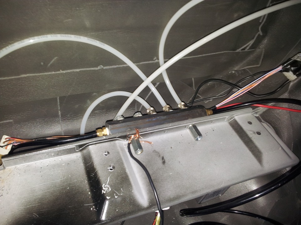

Писать много не о чем. Все стандартно фирмы "Беркут". Фитинги "Camosi" жутко дорогие особенно трубка 8мм по 150руб метр ушло 7метров. Быстросъемы поставил той же фирмы. Бфстросъемы "Беркута" так и не понял какого стандарта ничего проф. в них не защелкивается, выкинул подальше. Из колхоза только распределитель т.к. фирменный мне предложили месяц подождать. Так же после компрессора поставил обратный клапан. за ночь давление упало с 8.7 до 4.0 атмосфер. Думаю это нормально. Все трубки 8мм кроме трубки на манометр и регулятор 6мм. Пневмопистолет так же держит открутить и закрутить 1 колесную гайку можно перепад давления на эту операцию 8,7-5,6
итого примерно 16200руб
компрессор 5000
ресивер 3000
регулятор 3000
витой шланг оконеченный 10м (Fubag) 500руб
пистолет для накачки (Fubag) 500руб
фитинги клапан и трубки 4200

Ну у меня со шлангами проблем не должно быть, я закупил из рилсана, они до — 40 гнутся.

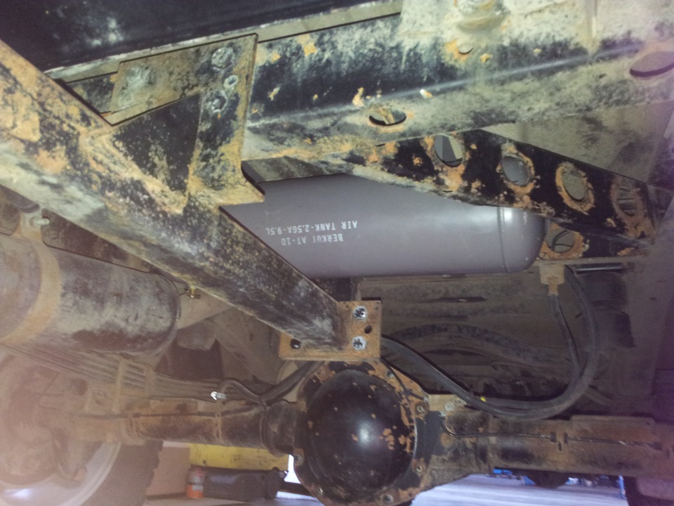

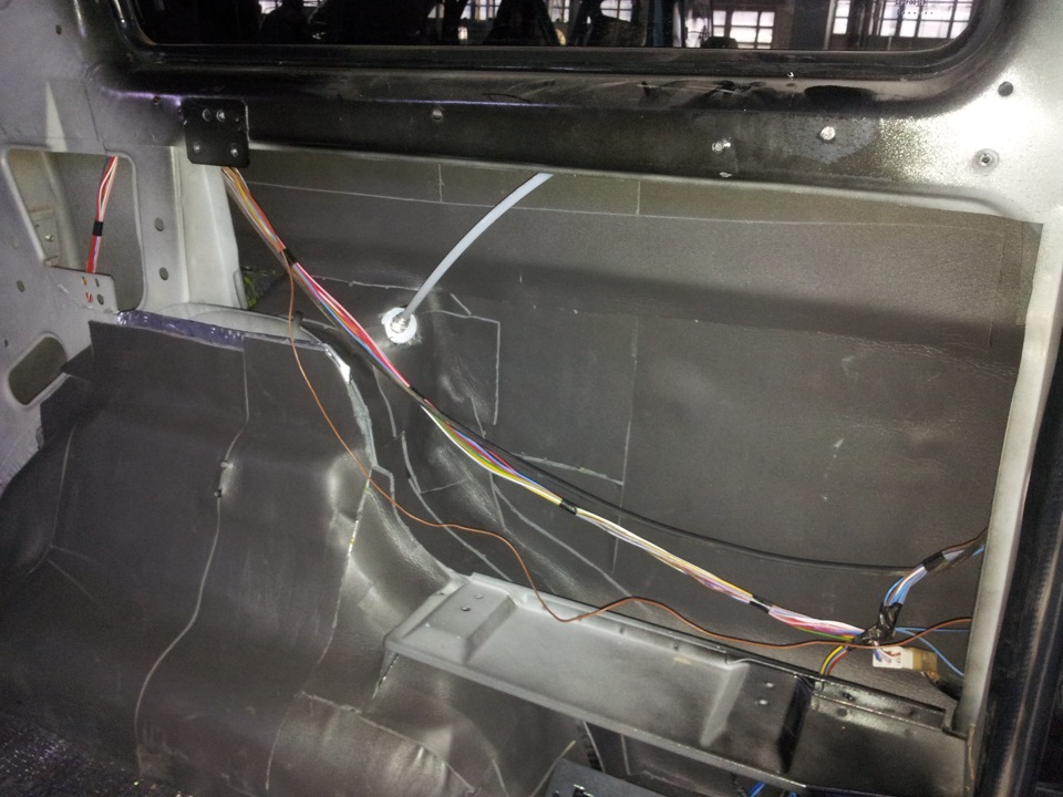

А ресивер к раме или к полу кузова прикручен. Сейчас как раз делаю пневму, пока думал на кронштейнах к раме крепить (тоже беркутовский рессивер).
У меня все на кузове. Закрепив на раме, надо делать запас длинны шлангов на хождение кузова. И соответственно шланги должны быть мягкие чтобы в мороз не сломало
Подскажи от чего обратный клапан ставил?
тот же "Камоси" выше в обсуждениях.
-"то что пунктиром это планы)). сейчас все сверху антикором зальют. Клапан "Камоси" 350руб резьба 1/4 внутреняя с обеих сторон. 1/6 и 1/8 немного дешевле."

Осушитель имхо перед клапанами блокировок лишний, конденсат по идее весь в ресивере остается…
Я себе не стал вешать под днище ресивер, как-то побоялся что засрет его там московскими реагентами, краники все закиснут…
Обратный клапан — тоже склоняюсь к его необходимости, тем более что он есть в наличие, посмотрю, как будет вести себя система в испытаниях…
осушитель чтобы зимой ниче не порвало
