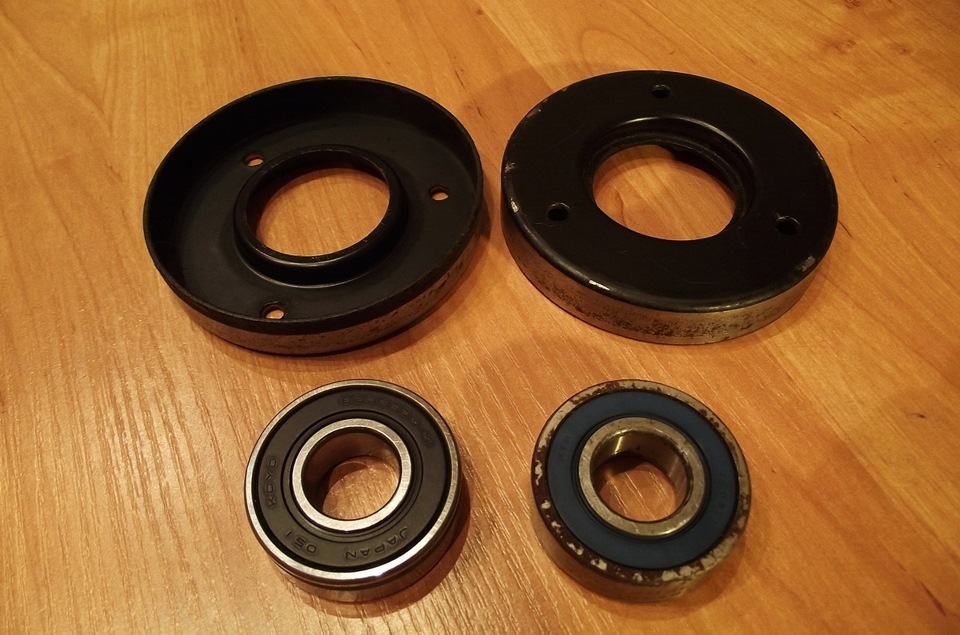

Расскажу простой и дешевый способ восстановить шумящехрустящий ролик (а он почти у всех такой, я знаю)))). Находим закрытый подшипник 6203 хорошего качества (SKF, SNR, FAG, KOYO, NTN, NACHI, NSK), доступные коды коды для заказа 6203RS/6203 2RS/6203DDUCM *российский 203-ий
Я взял подшипник из пластикового ролика от какого-то VAG'а, который когда-то пришёл с дефектом (оказался KOYO 6203RDX-XI) *маркировка такая из-за проточки-паза для пластикового ролика, а так это всё тот же 6203RS/6203 2RS

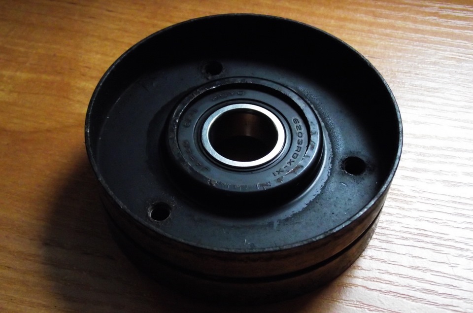

Высверлил заклёпки в ролике, располовинил его (плоскую отвёртку между половин простукивая по периметру)
Аккуратно запресовал новый подшипний (старый использовал как оправку)
После заклепал (фото уж не стал делать, простите)
PS: идеально подходят заклёпки вытяжные 4.8x10мм
Да, забыл написать — ролик не купить именно такой (точнее можно купить в сборе с натяжителем, которым в принципе не ломается, цена более 8000руб), отсюда и такой вариант оживления =)
