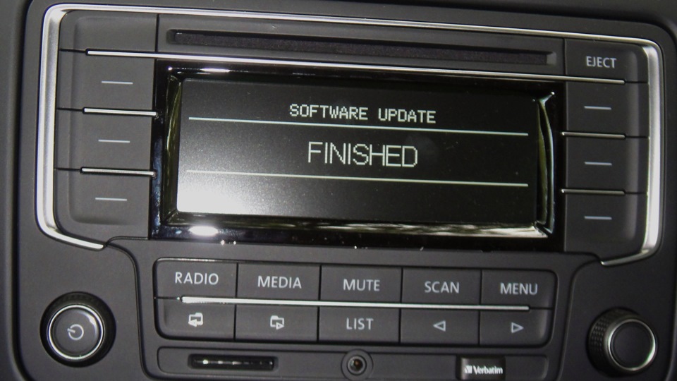

На магнитоле RCD 320, которая устанавливается на Polo и Jetta есть ошибка перевода: при регулевовке баланса влево — на магнитоле написано ВПРАВО, и наоборот: при регулировке баланса вправо — на магнитоле написано ВЛЕВО.
Чтобы это исправить надо прошить софт с 0017 на 0022.
сначала нужно включть радио и вставить флэшку с установочными файлами.Чтобы войти в режим диагностика надо нажать кнопки 1 и 6. Чтобы начать обновление надо нажать кнопки 1 и 5

Вчера был с этой же проблемой у дилера. Сказали бескомпромиссно что не бывает никаких прошивок в природе и надо менять магнитолу. Вот думаю теперь о квалифицированности работников…
Обращался с проблемой перевода лево/право и пропаданием звука из задних колонок. Ответили с завода, мол, 010/0017 актуальная и обновлений нет. Проверяйте провода.

Что ещё меняется после прошивки?
брал у одного знакомого,
вроде бы больше ничего не меняется…
