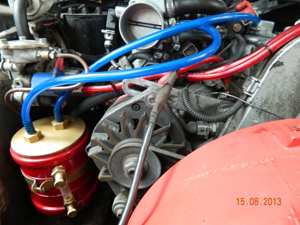

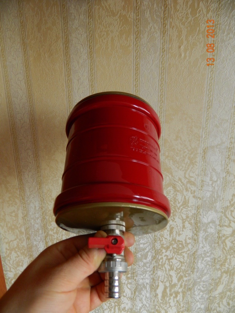

Маслоуловитель — устройство, отделяющее масло в потоке воздуха.

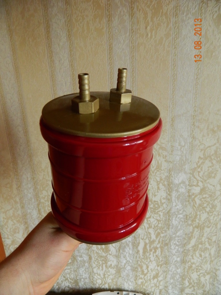

Служит он для того, чтобы масло, которое при высоких оборотах двигателя летит через сапун вентиляции картера, не попадало в узел карбюратора или в дроссельный узел инжекторного двигателя. Как правило, маслоуловитель должен присутствовать на любом двигателе. Но в наше время, практически на всех автомобилях, маслоуловитель не устанавливается заводом изготовителем, по-этому уже давно самостоятельно устанавливается на свои автомобили разными любителями.В магазинах такой маслоуловитель стоит дорого, я же сделал это устройство фактически за копейки, своими руками.
Для создания данного девайса вам понадобятся:

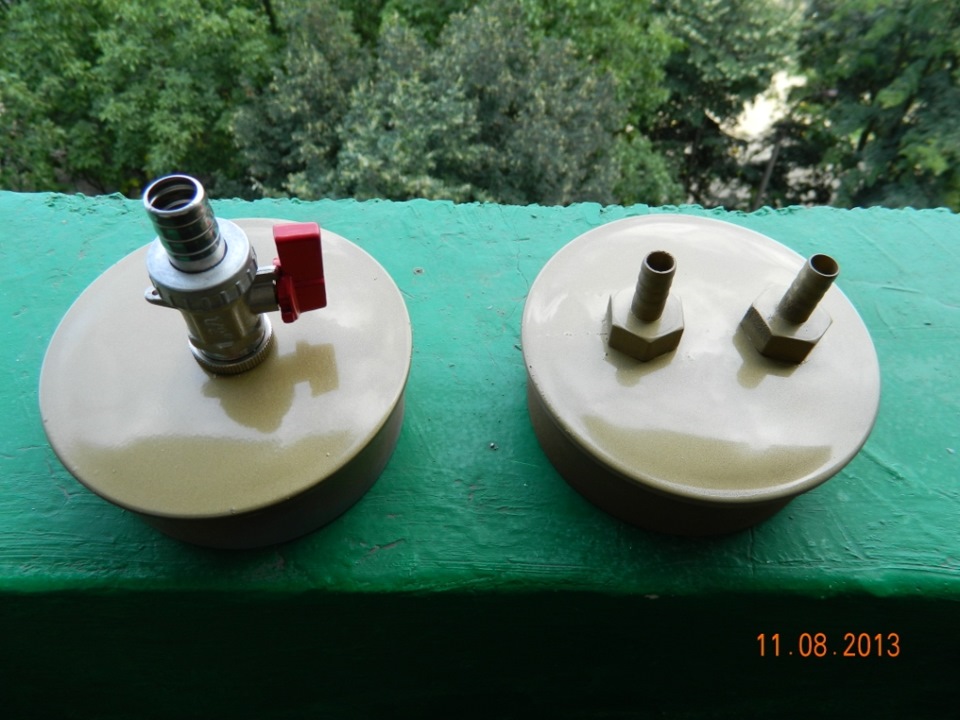

Муфта ремонтная для труб. Из себя она представляет пласмассовый цилиндр, имеющий с двух сторон небольшое расширение и резиновый уплотнитель.
Заглушка для раструба — 2 штуки. Эти заглушки нужны будут для того, чтобы превратить муфту в полый цилиндр.
Пластиковые патрубки — 2 штуки. Один будет впускным, другой выпускным.
По народным советом набивать лучше всего — металлической губкой (для мытья посуды) по теории так лучше задерживаются капельки масла. Этот элемент будет основным для маслоуловителя.

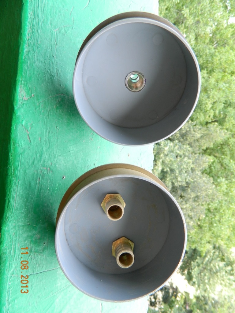

Сборка очень проста.
Чуть не пропустил, на впускном переходнике, внутри вставляется трубка, практически на всю длину нашего маслоуловителя.

Если сразу после поездки сливать — вода в нем не замерзнет. Но все равно мочалки зарастут масляными отложениями.
Крепежные скобы где брал, и диаметр муфты не 110 ?
в магазине, да 110
а шо за патрубки и де брал?
а что посередине за трубка ?
Это как на чайнике электрическом, это уровень накопленного масла проверять

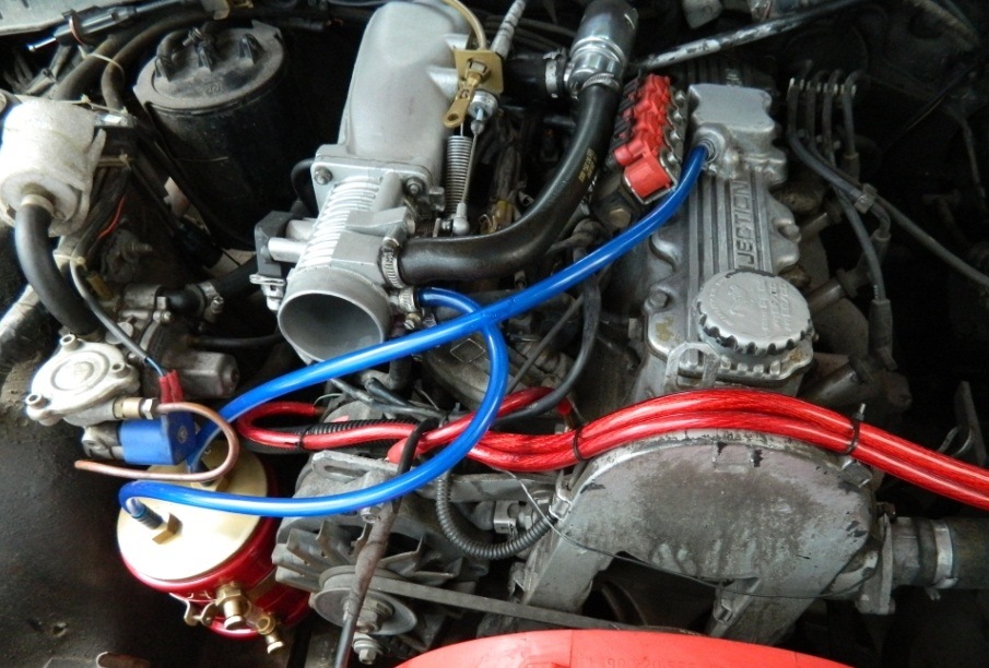

Дроссель чистый?
Я тут подумал, а если на дросселе отверстие под шланг входящий заглушить. А на маслопомойке выходящий шланг будет на улицу или так к примеру с фильтром
e-a.d-cd.net/ea7277u-960.jpg
что скажешь?
дроссель чистый, я доволен )) только зимой нужно контролировать чтоб конденсат не замерз и не закупорился патрубок, или отсоединить на зиму …

Торцовые крышки это пластиковые от этих же труб или металлические?
пластик, от этих же труб
Не сильно размягчается от температуры, и газы горячие? Тоже думаю давно сделать но корпус хочу из металла.
пока все хорошо ))
у нас же в клапанной штатный уловитель есть!
незнаю как тебе, но мне он не очень помогает, несколько раз чистил, промывал, все разно …
видно просто я не топлю на ней сильно, ведь все таки машина с таким то мотором не для гонок…
а с боку это что такое и для чего?
показывает уровень накопившейся бяки

а ты заглушки приклеил намертво?
нет, поставил немного силикона + прокладка
При желании можно разобрать
