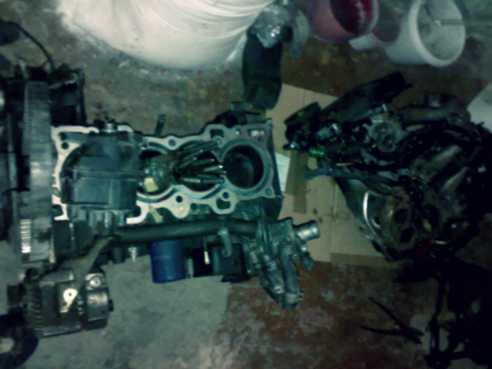

Всем привет! Давно ничего не писал, танцы с бубном не дали никаких результатов масло как ел литр на тысячу так и пьет, потом еще зарядка периодически начала пропадать и потом совсем пропала, а снимать генератор такой гемор что я плюнул и жду свапа, снимать вскрывать уже так не было желания и вероятность не обнаружить что-то явное подтолкнула на покупку другого двигателя и как-то разговаривая с lithium о местной ракете атмо 2.0 с компрессией 25( БЕЗ ВТЕКА, изначально был b18b2), титановые клапана, 33 на выпуске или что-то типа того, коленвал под заказ в Мск делали вообщем на этаноле 12,5 сек — 402 метра многократный чемпион Украины в классе бмв м5 рвал как тузик грелку)) и т.д. Алчевской Интегре:
Он упомянул о том что какой-то мотор B-cерии хозяин продает отдельно. Я не долго думая позвонил и узнал что лежит привезенный из Владика двигатель с навесным b18b с пробегом порядка 50 000,

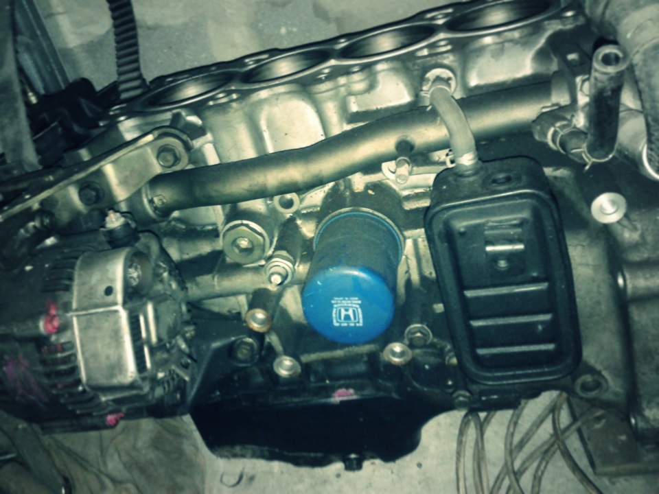

он рассказал что механики мерили его вдоль и поперек — практически как новый, нет ни нагаров даже нигде, перевел сразу предоплату чтобы не профукать такую редкость, ибо можно и b20 вкинуть, коих дофига на разборках, но перспектива переоформления документов и лишние 500 баксов на бумажки лишними не бывали никогда, а тут все доки(купчая, таможня и т.д.) Поднакопив денег поехал через пару недель забрал, купил прокладки, масло и антифриз Motul(на редсах по приятной цене)
фильтр на масло, так как на b18a1 выпуск 4-1 решил заморочиться и все же сделать хоть стандартный но 4-2-1, нашел кусок 2-1 c b16a1
правда незадача диаметр немного не совпал и пришлось потанцевать с бубном немного, соответственно колечки которые купил не подошли и заказал новые на соединение и все же решили менять термостат, вот жду эти две вещи и будем свапать.
