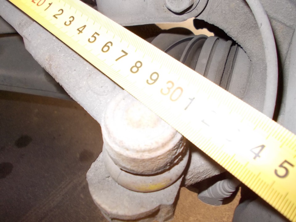

На всякий случай измерил длину от пыльника до оси пальца наконечника:
Измерения не пригодились, т.к. новый наконечник я накручивал на тягу до гайки и потом гайку подтягивал. До сервиса для сход-развала хватило доехать, хотя колёса получились немного врастопырку.

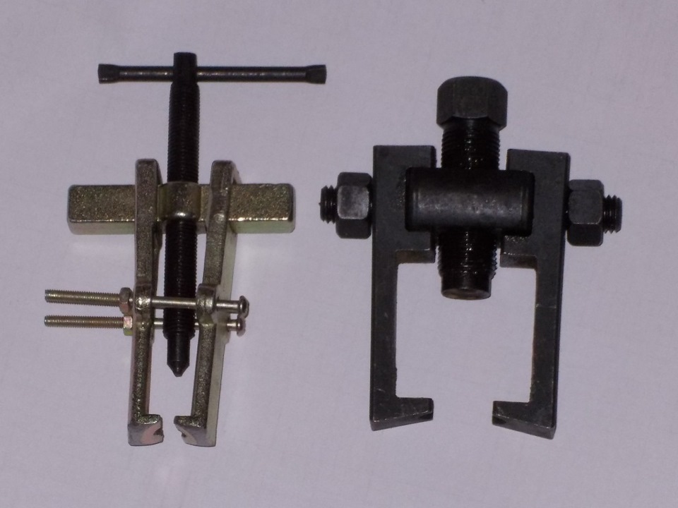

Чтобы не стучать сильно молотком и не портить детали наконечник из кулака я отщёлкиваю съёмником от отечественных авто:

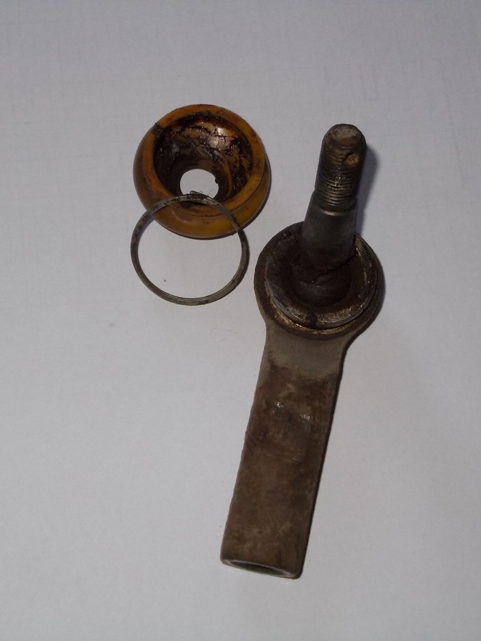

Вот она виновница:

Когда я снимал жёлтый пыльник со старого наконечника, то обратил внимание что пыльник был натянут на палец до упора, хотя по идее он должен самовыталкиваться к краю пальца, т.к. последний конусный. Один наконечник я собрал и поставил, потом стал собирать другой наконечник и более детально рассмотрел резиновый пыльник. На пыльнике от 555 было два кольца одно условно большого диаметра и надёжное, а другое малого и хлипенькое. На оригинальном же пыльнике маленького кольца не было – это навело меня на мысль…
Прошлый раз я одевал на пыльник оба кольца. Видимо вот из-за маленького кольца жёлтый пыльник и проваливался на пальце, существенно уменьшая место для смазки. Колечко хорошо видно на последней фотке.
Поэтому собирая второй наконечник, я установил на жёлтый пыльник только одно оригинальное кольцо. Навернул наконечник на тягу и прикрутил его к кулаку динамометрическим ключом. Потом снова снял наконечник, поставленный первым, и с пыльником на двух кольцах. И что же?.. Пыльник сидел на пальце глубоко. Т.е. оставь я оба кольца на пыльнике – и новый оригинальный рулевой наконечник долго бы не простоял – без смазки стальной шарнир влёт выходит из строя.
