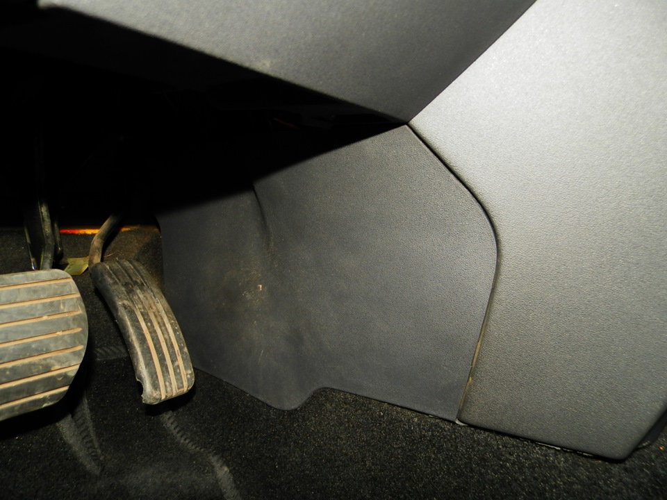

Собственно говоря, не знаю даже, зачем он мне нужен, зимой автомобиль практически не эксплуатируется, но у многих есть, а у меня нет, непорядок…
Прочитал здесь ссылка оказалась полная лажа, ни хрена нет там заглушки!

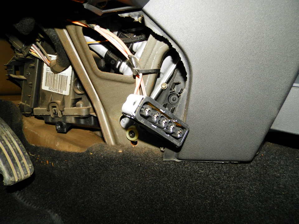

В общем, прочитал, открыл, как написано. Глянул, провода есть, значит нужно брать, заказал, через пару недель пришла посылочка.

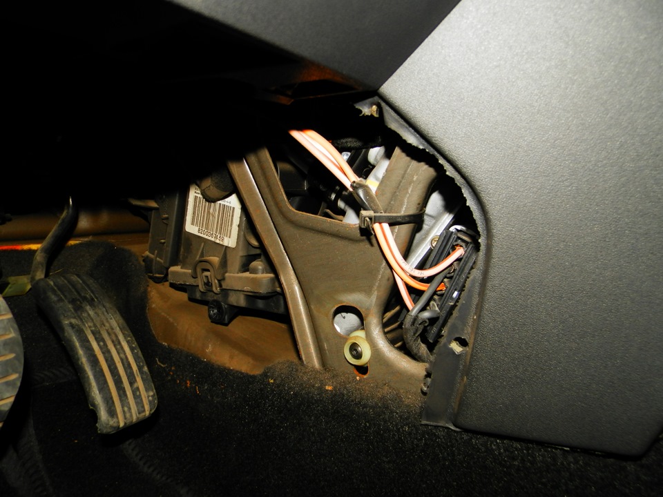

Ну и на радостях думаю, дайка установлю, открываю нижнюю заглушку торпеды с левой стороны, вынимаю провода, а дальше болт! Нет там заглушки, есть только контур, где должен стоять ТЭН.
Обидно…
Изучаю фотографии корпусов печек в сборе в разных ракурсах, на некоторых есть отверстие, на некоторых нет, как и у меня. Думаю резать, но там ведь направляющая, а вдруг её нет…
Сегодня глянул на этот нагреватель, думаю «на хрена я его купил, нужно ставить».

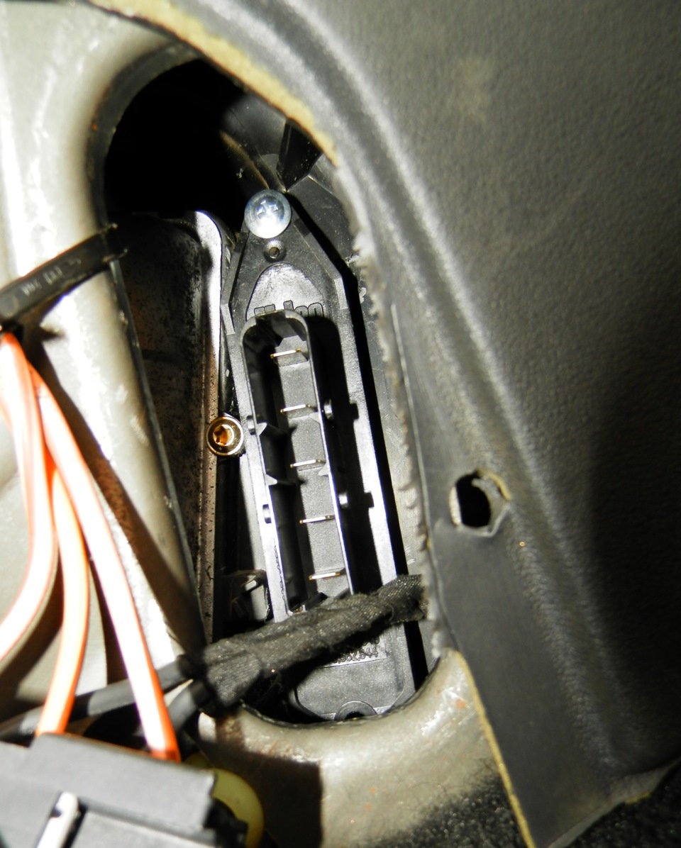

Вооружившись бор машинкой, начал дырявить корпус печки, удовольствие ещё то, свобода ограничена. Но я упорно менял насадки и продолжал пилить «Пилите, Шура, пилите, она — золотая» =)
Охренеть, в непонятной позе на солнце +40, а он печку устанавливает…

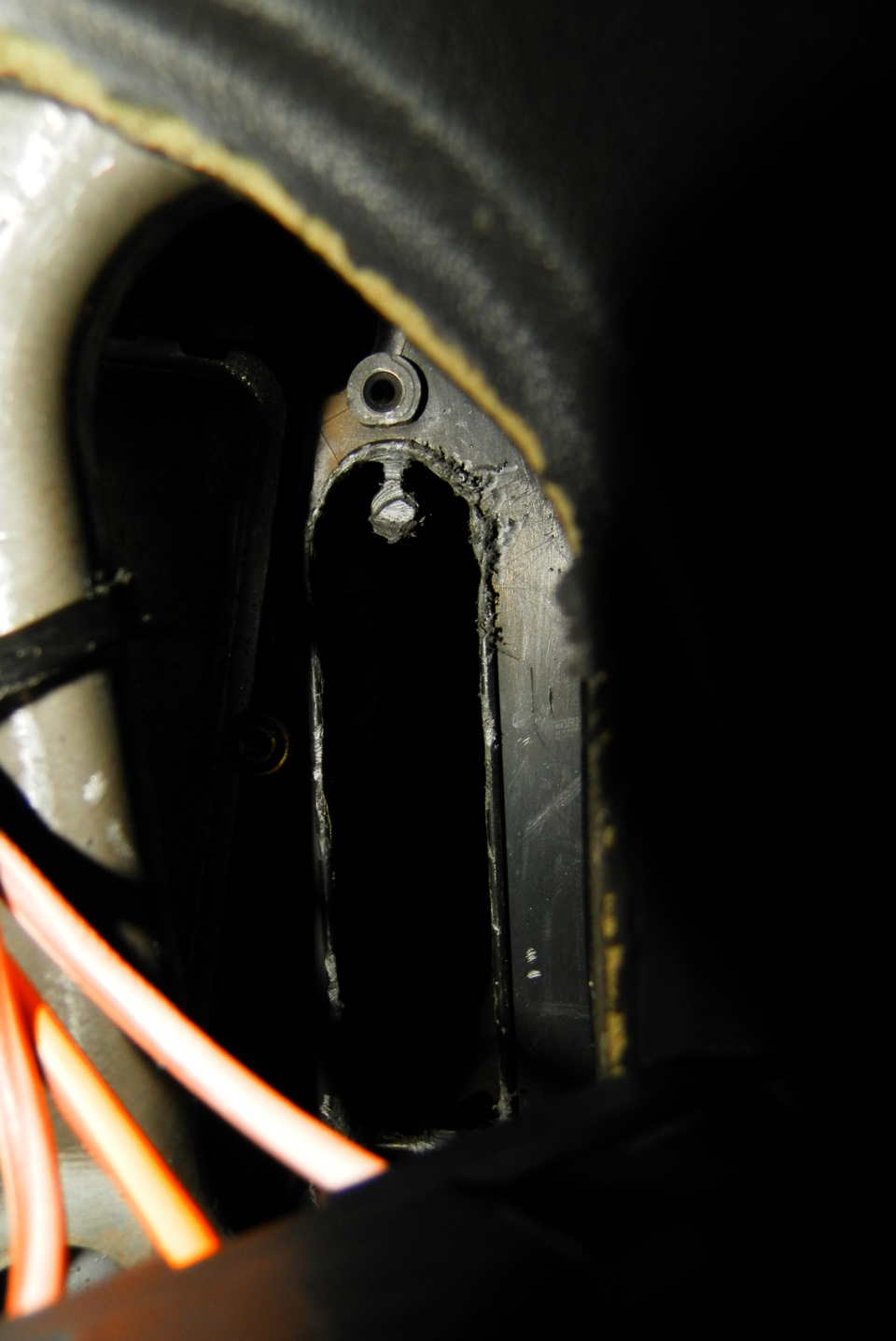

В результате получилось вот такое отверстие, конечно не очень аккуратное но это из-за того что реально там выпиливать нереально сложно. Про нож вооще забудьте… И вообще, прежде чем его ставить 100 раз подумайте, нужен ли он, Вам?
Установил, прикрутить удалось только на верхний саморез, к нижнему не добраться…
Проверить не получилось, так как на улице +40, а потому не знаю, заработает он или нет, но главное, что «за дурной головой, рукам покоя нет».
P.S. Когда будете пилить, включите печку, на средние обороты чтоб стружку выдувало, но всё равно я думаю, она ещё долго через воздуховоды вылетать будет =)
