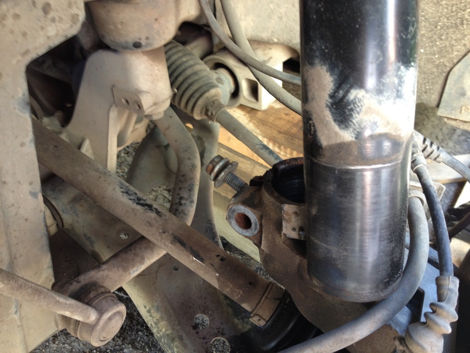

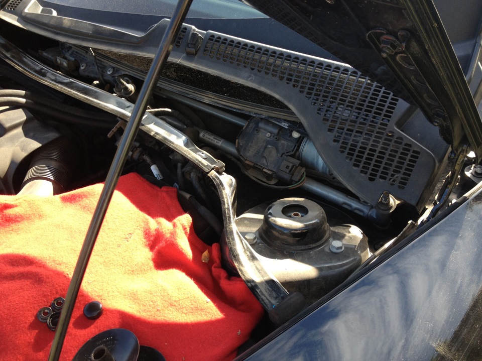

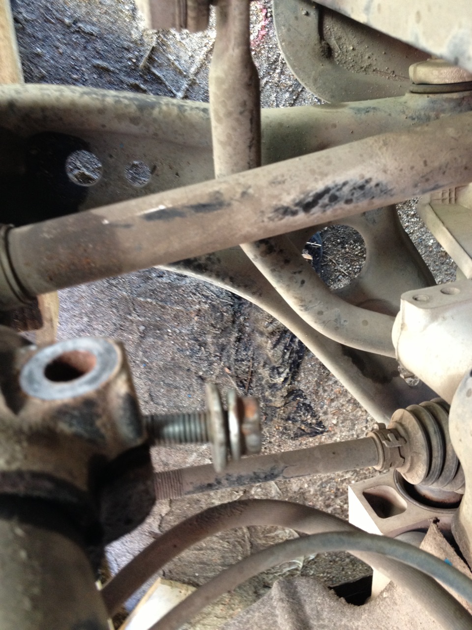

Передняя
Снял поводки "дворников" головкой на 13 и отвёл пластиковый пыльник

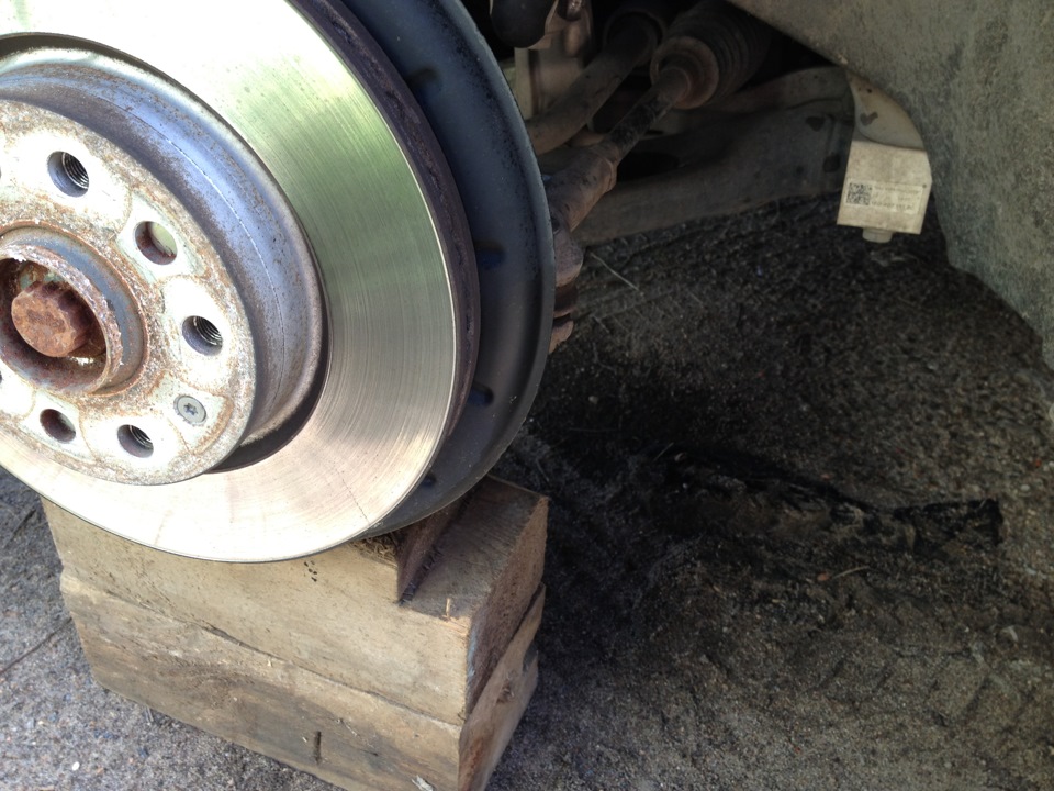

Поддомкратил, чтоб снять колесо
Разгрузил подвеску, пара брусков

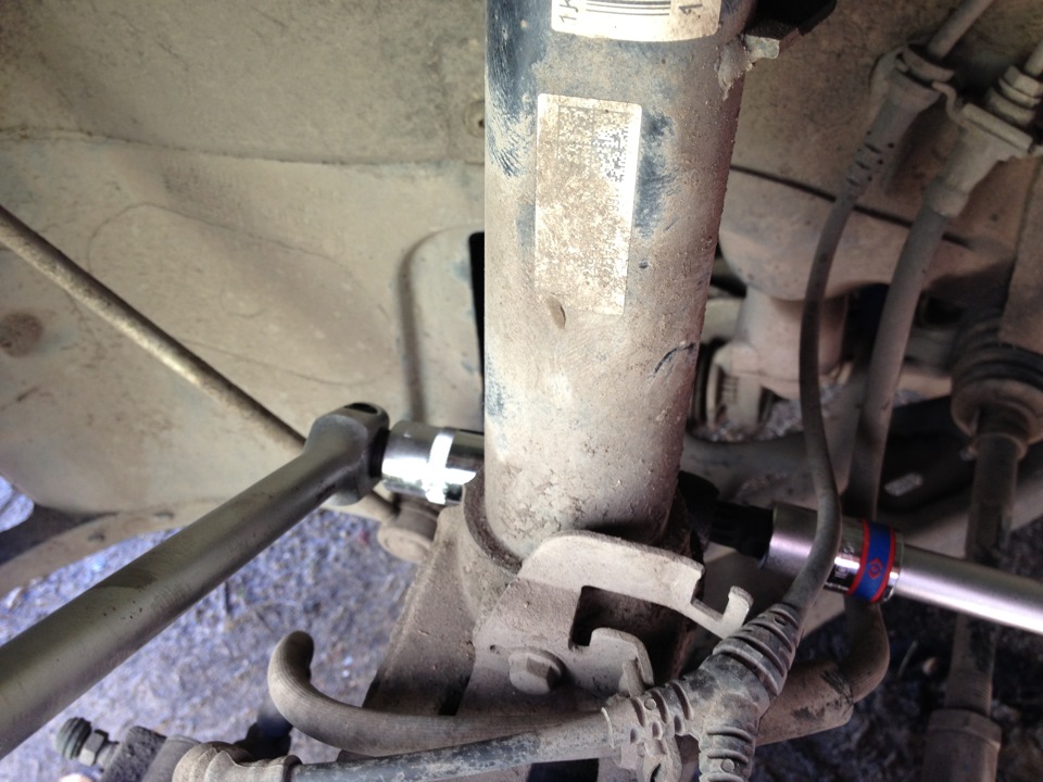

Ключом на 18 и звёздочкой на 6 открутил стойку стабилизатора.
Далее звёздочкой М14 и головкой на 18 отвернул болт крепления стойки к ступице
Теперь хитрым спец ключом 3424 вставленным в паз ступицы повернул его на 90 градусов для разжатия (болт на 8 подточенный на наждаке с двух сторон)
Вынул подпорку под ступицей и надавил на неё, вынул стойку
Далее открутил три болта крепления опорного подшипника головкой на 13 удерживающие стойку в чашке и снял её
Зажал стойку в тисках и стянул стяжками пружину, отвернул опору с помощью головки на 21, газового ключа и шестигранника на7

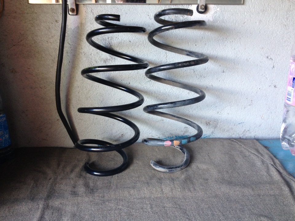

Вот пружины слева Lesjofors передние 40 857 10 и справа ППД.
По виткам совпадают, но новая пружина на 1 см короче.
Поставил новую пружину, предварительно стянул её и собрал всё в обратной последовательности.

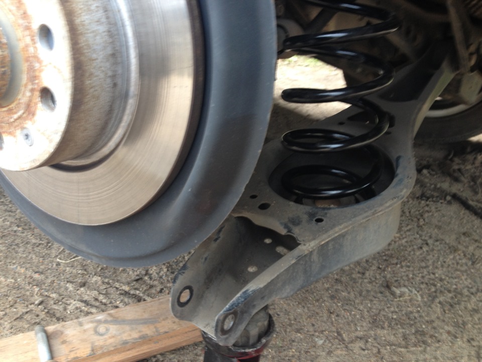

Задняя
Здесь всё на много проще. Домкратим колесо и снимаем. Другим домкратом под нижний поперечный рычаг подвески разгружаем, головкой на 18 откручиваем болт крепления рычага к корпусу подшипника ступицы и опускаем домкрат из под рычага. Рычаг опустится и пружина легко выйдет.
Поставил новую пружину и собрал.
Результатом доволен, стыки и лежачих отрабатывает мягче, отбоя как на ППД нет.

Про.бался я сегодня часа 4 с одной передней стойкой и так ее и не победил(
Застрял на стадии Надавил и вытащил стойку. Не хватает расстояния. Стойка из ступицы вышла сантиметра на три и все, рычаг уперся внизу, стабилизатор уперся в шрус…
Как же решил проблему? При замене передних амортизаторов или пружин, при снятии есть один ньюанс :)))
Чета я уже не помню как))) как то по другому снял))
Пружину надо было сжать на машине прям :) Не удобно, зато амортизатор вынимается легче.
Дак сжимал) уазовскими стяжками)
