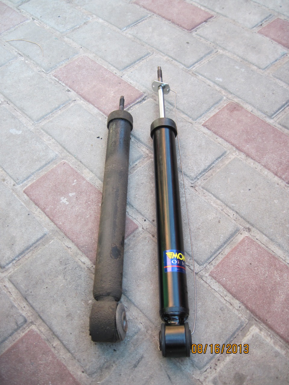

Давно хотел поменять на задних амортизаторах сайлентблоки, но отдельно в продаже их нигде не нашел, а покупать амортизаторы ради резиночек — дороговато. И вот недавно заметил течь одного амортизатора, решено было сразу — это судьба. Заодно решил совместить с установкой проставок под задние пружины, т.к. вес жопы после установки ГБО увеличился явно.

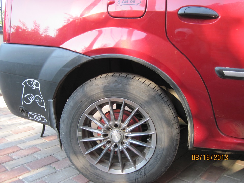

Для начала подкорачиваем заднее колесо и снимаем его. Откручиваем амортизатор.

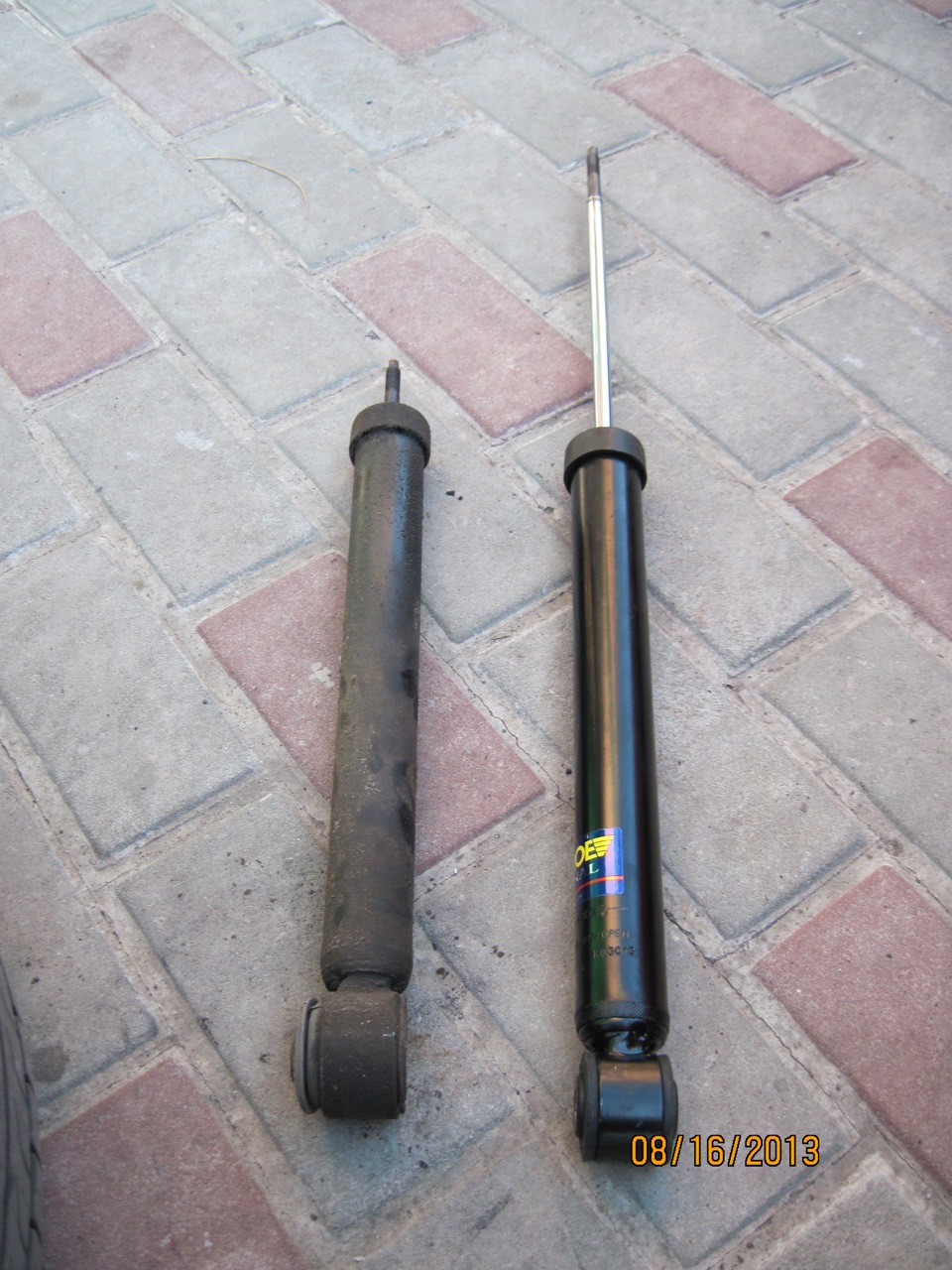

Вот старый и новый амортизатор. При нажатии на новый, шток выталкивается сам вверх, старый (один из двух старых) не возвращается сам в крайнее положение, но ходил все равно под усилием лишь.

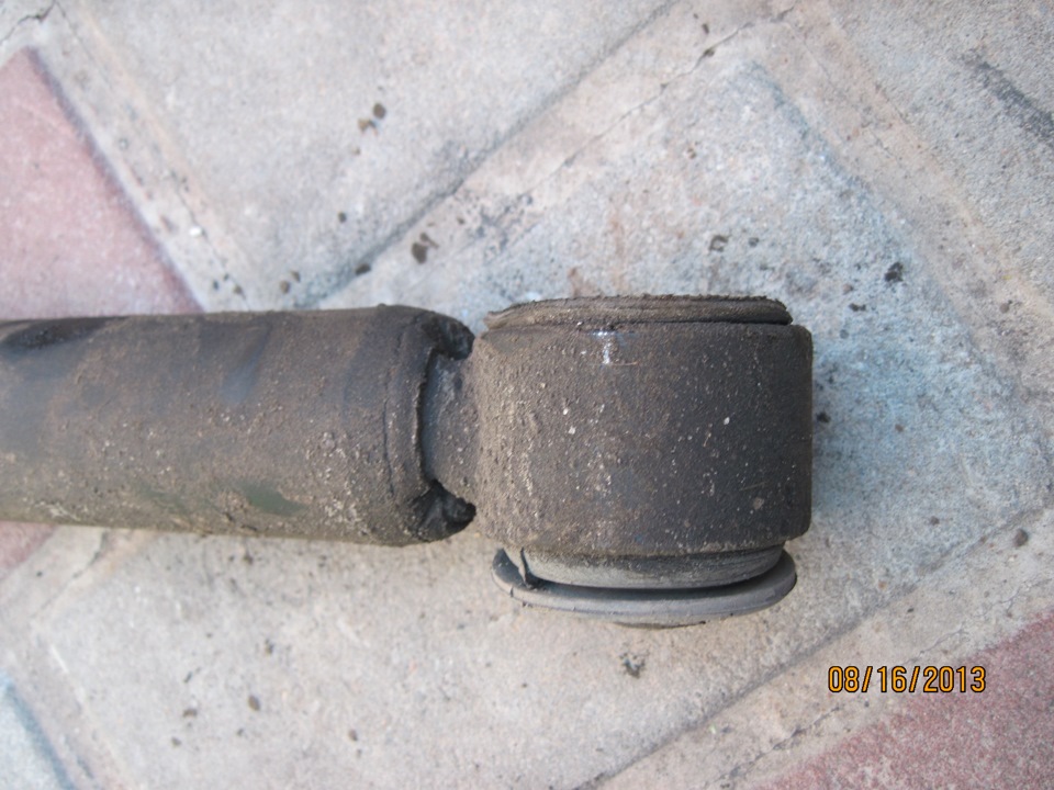

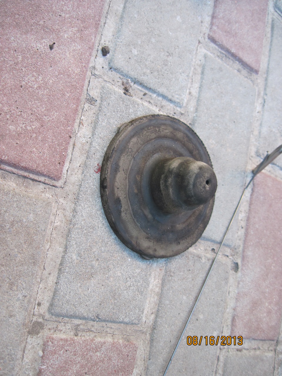

Состояние сайлентблока старого амортизатора

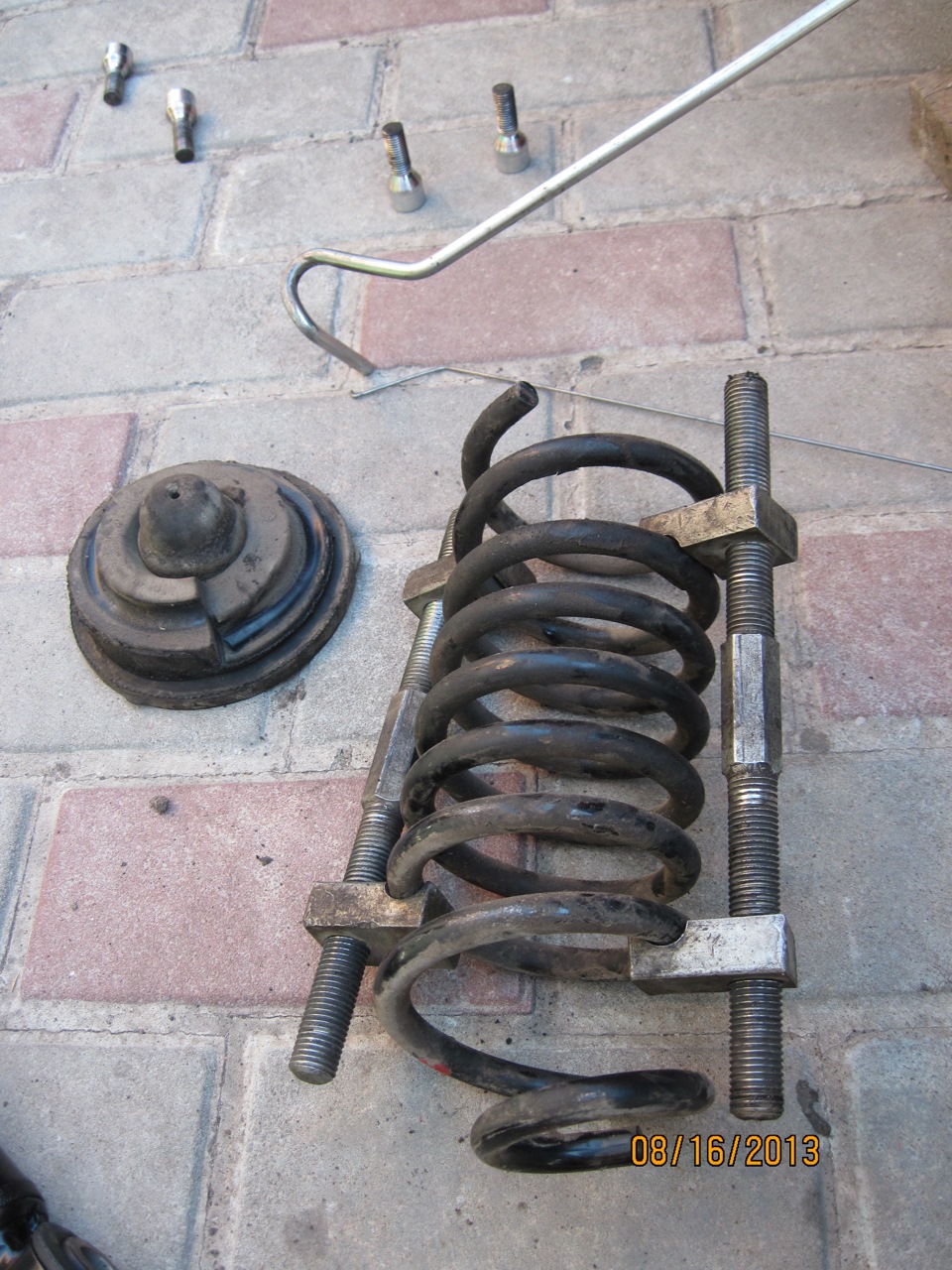

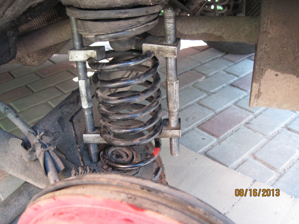

Далее снимаем пружину

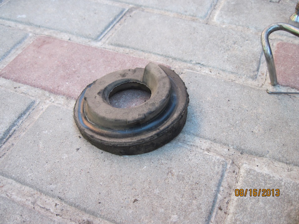

Берем верхнюю родную проставку
и вставляем в нее родную (сильно я и не хотел жопу задирать) проставку с ланоса
Вот так они выглядят в сборе
Вставляем все назад
