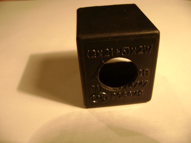

1. Звуковой повторитель указателя поворотов (30 руб) 12V. Маленький пищащий цилиндрик, предназначенный для установки в салон. Но в салоне он пищит просто душераздирающе и его приходится заклеивать квадратиком скотча, а вот для улицы его громкости будет в самый раз.
2. Реле указателя поворотов РАЛД.07.3747 для ВАЗ 2108, 09, 10, 15, М2141, Таврия, УАЗ 3160. (90 руб). У него всего 3 вывода: 31 ("минус", земля); 49 ("плюс" +12В) и 49а (выход +12В на лампы поворотников).
3. Прочее — пара клемм, кусок провода в двойной изоляции, , паяльник, зажигалка и прочие мелочи по ходу дела.
подробнее и основа тут forum.allgaz.ru/showthread.php?t=55227
Все это дело подключил к лампе заднего хода сам зуммер прилипли на 2х сторонний скотч в саму фару "правую".
Теперь при включении задней передачи издается пеликанье слышное на 2х-3х метрах от машины и этого вполне достаточно для оповещения зазвавших прохожих.

В итоге, этот зуммер пищит в салоне или где-то сзади авто? Почему спрашиваю — он собран в корпусе реле, соответственно подразумевается что ЭТО модифицированное реле встанет взамен обычного. Так?
Разобрался…парни, обратите внимание, в релюшке стоят (с завода!) УЖЕ кондёры на 10 мкф, а я повёлся сразу и не глянул, короче на 47мкф и всё чудесно работает.

Я давно тоже сделал такой сигнализатор.Только без активной нагрузки электронное реле не работает.Вариантов таких реле несколько, возможно мне попался худший образец.Пришлось межде 49а и 31 выводом прицепить резистор, который выполняет роль минимальной активной нагрузки.Номинал уже не помню. Получился период повторов примерно в 2 сек. Я не ставил его на машину, т.к. купил в Китае светодиодную лампу с зумером. А сейчас решил заменить лампы заднего хода на 35 вт, а зумер этот поставлю.Вещь нужная, т.к. много слепых пенсионеров попадает под задницу авто при заднем ходе.
Такая жэ фигня, уже вторая релюха такаяже, по возможности глянь ПЖ какой резик впаивал, чтоб не эксперементировать…
6,8 кОм.
Спс вери много, а мощность какая 0,5 или совсем маленький…
P= UxU / R = 12x12/ 6800 = 0,02 вт
Ответ: мощность любая.
Мля про формулы то и забыл совсем… спс…
Но один хрен не стало прерываться уже и с резиками эксперементировал, вобщем релюха аналог которая 495.3747 на транзисторах мне постоянно попадалась, это шляпа полная, нашел на микросхемке РАЛД.07.3747 заработало с пол тычка, с уже отрезаным седьмым контактом, правда кондер перепаял на 47, а то родной на 10 слишком часто щелкал. Вобщем получилось ура, НО возле фонаря если оставить, цуко както тихо, в салоне еле слышно, а на улице вобще пока ухо к фонарю не приложишь, пришлось выносить наружу…)))
