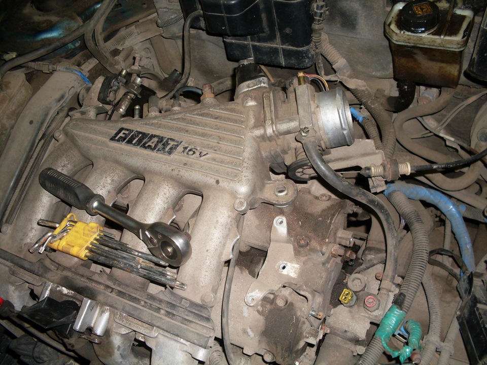

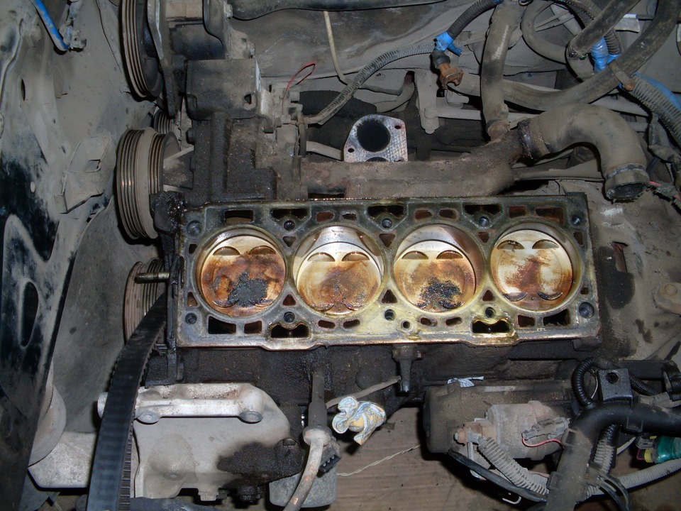

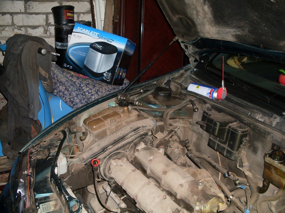

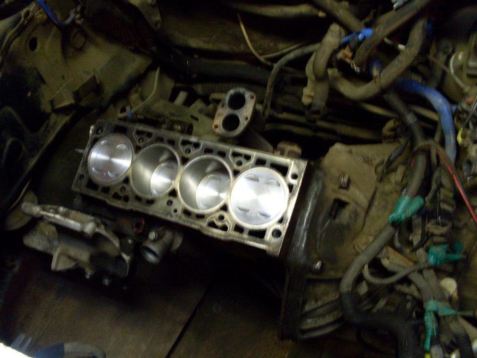

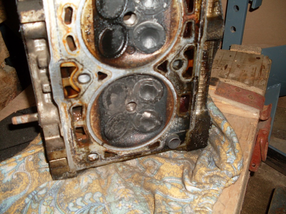

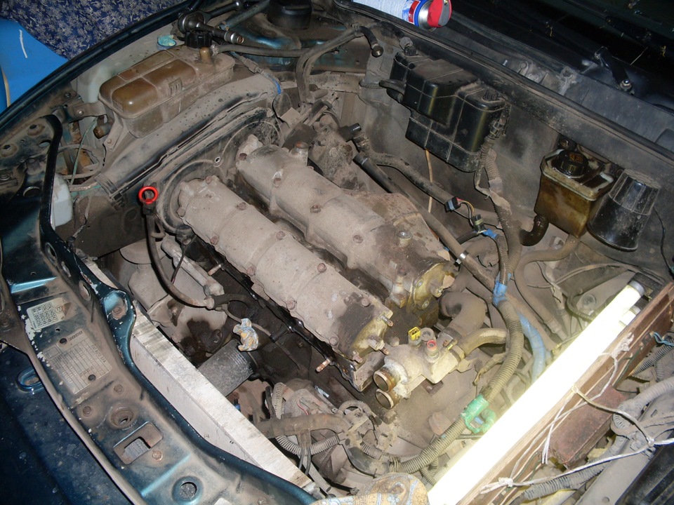

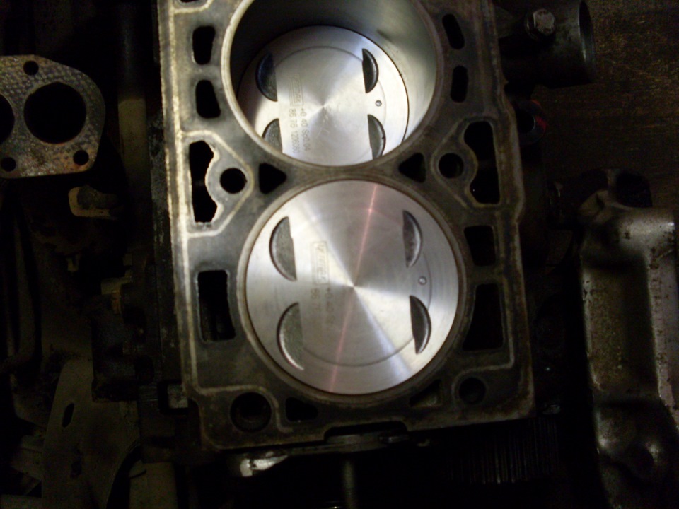

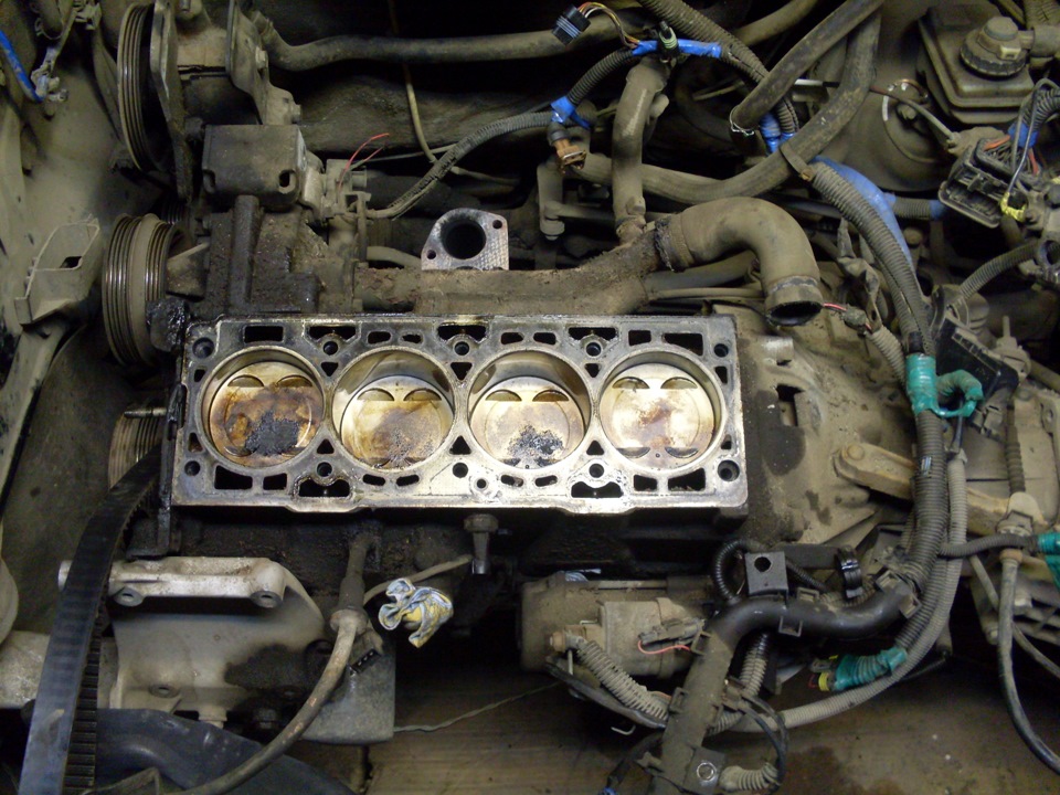

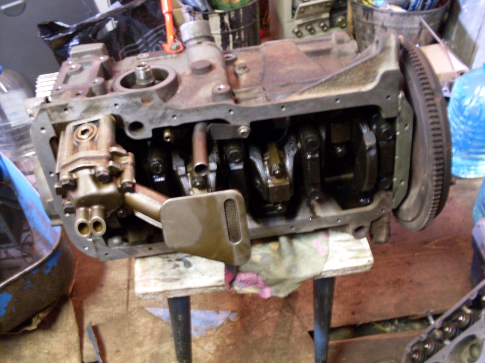

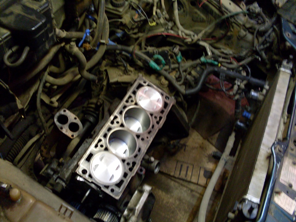

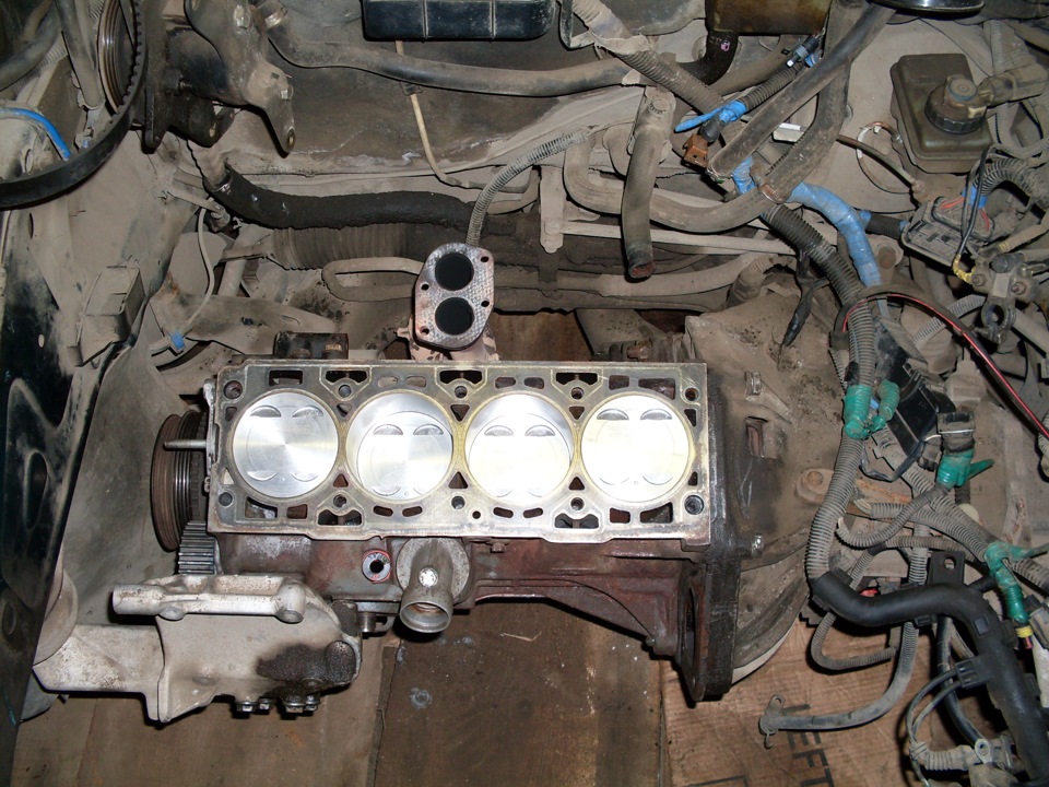

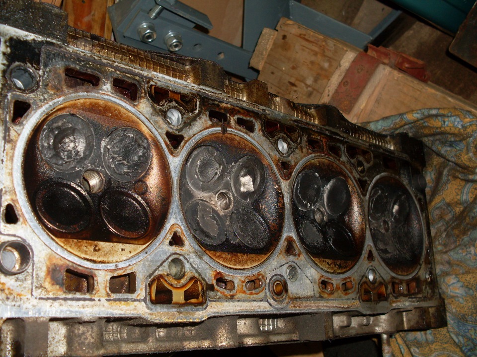

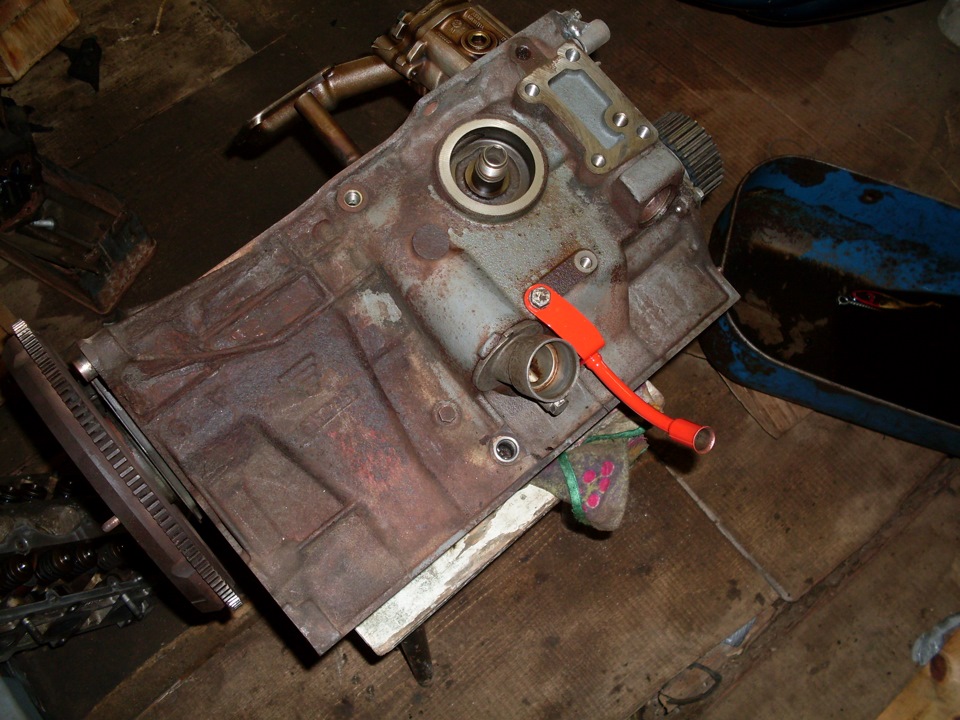

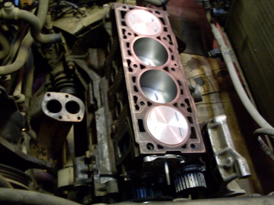

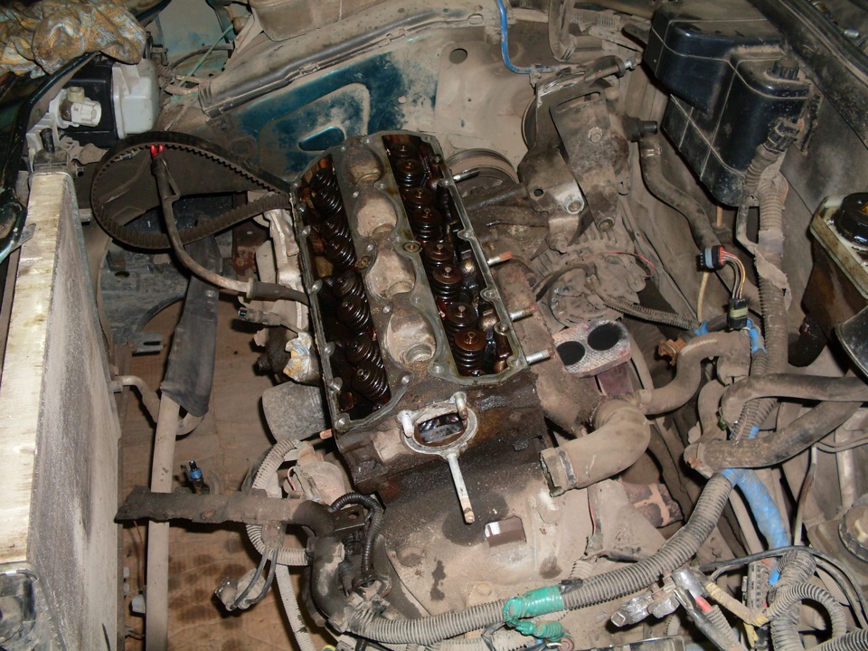

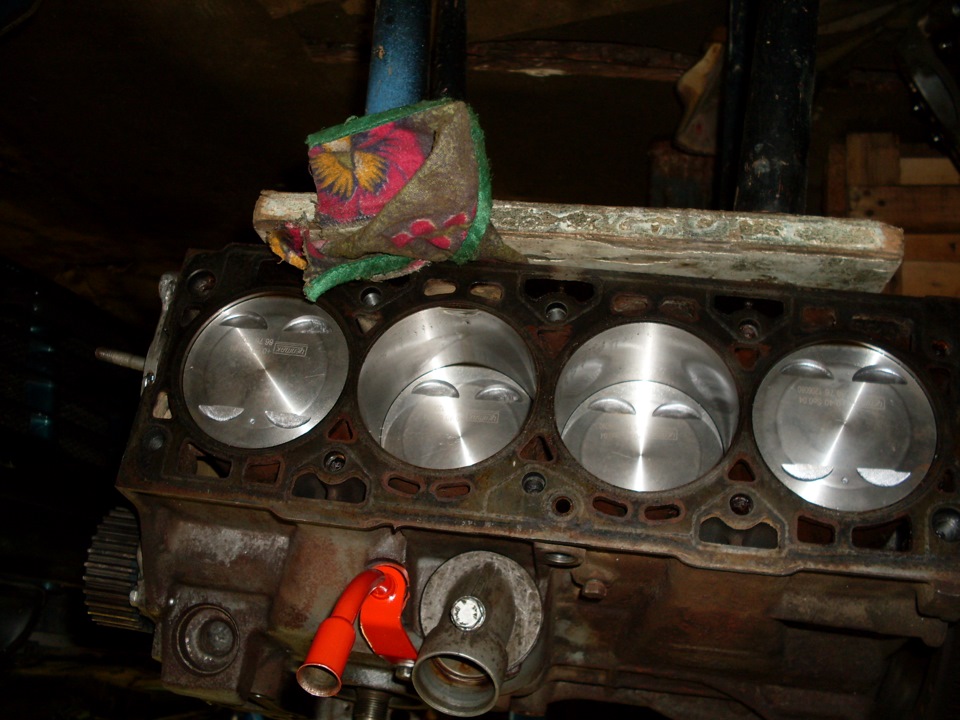

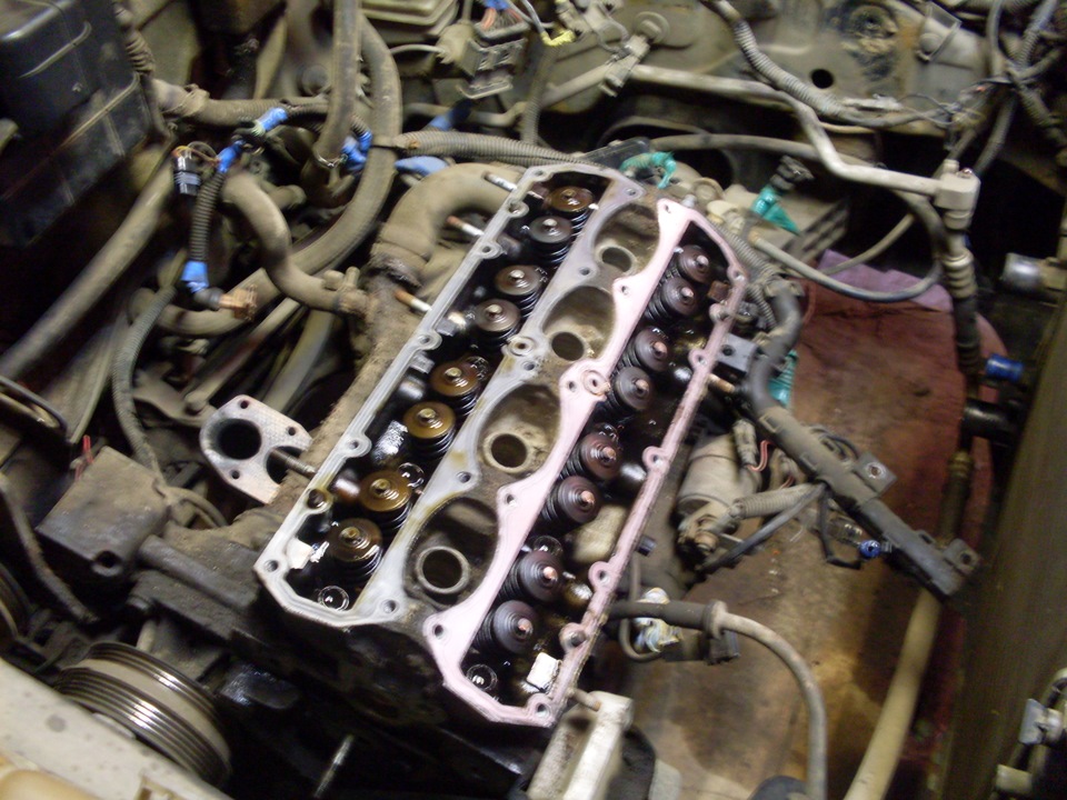

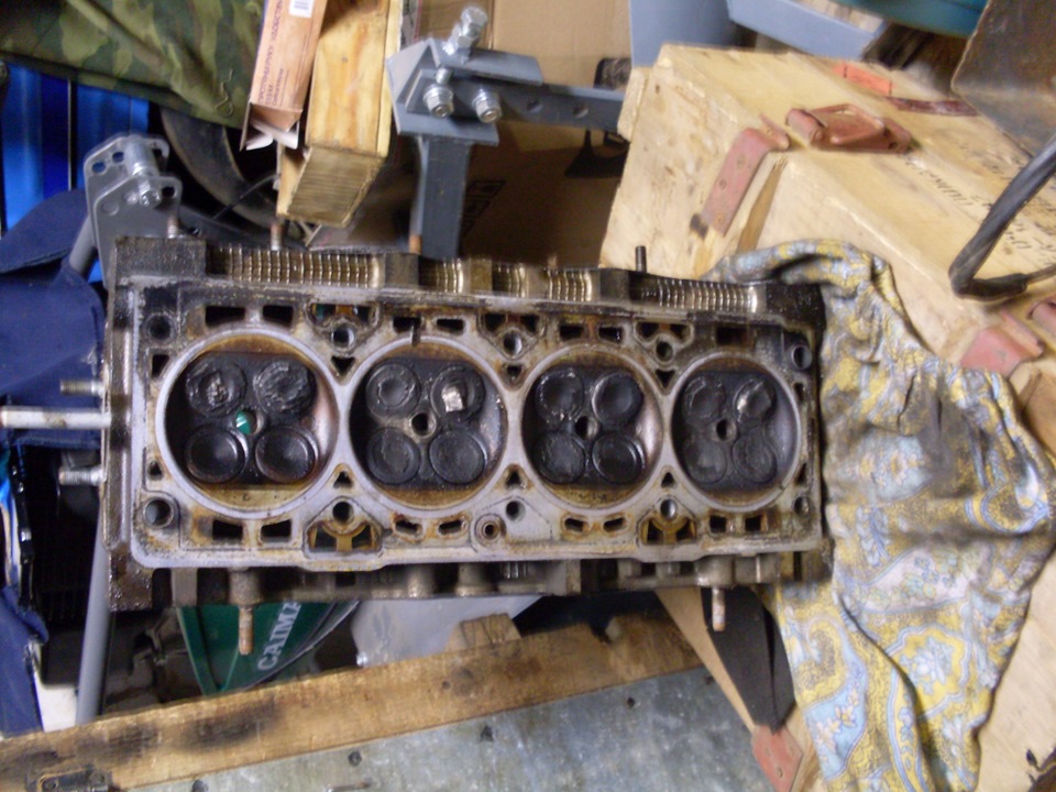

Полтора месяца назат как появились деньги решил зделать капиталку двигателя, надоело доливать масло ( 4л за месяц).Фотки от начала разборки до запуска.При разборке двигателя я зделал свои метки с обратной стороны разпредвалов, после зборки первый запуск и неудача загнул клапан, отдал голову опять в ремонт, а сам начал искать чертежи кондукторов. После долгих поисков я нашел то что нужно, не стал делать полностью как по чертежу. Я взял плостину 6мм Ф-90мм отдал её другу на координатный, он вскрыл отверстия и паз под шпонку.
Комментарии 2
поршня, вкладыши, сальники все, ремонтные втулки привода масло насоса (подтекало масло), полный ремонт головы(замена клапанов и направляющих), гидрокомпенсаторы менять не стал (10штук были заклинены) промыл их ультразвуком на работе, и диск сцепления новый.
А что менял в движке при капиталке?
