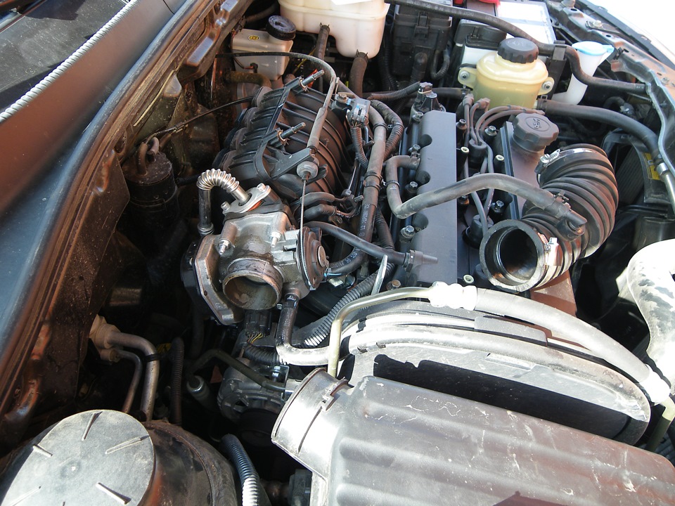

Минул пробег за 110 тыс., а дроссельная заслонка так ни разу и не чистилась. Хотел уже давно заняться этим делом, но смущали некоторые моменты: возня со снятием трубок подогрева дросселя (разлив антифриза и т.д и т.п) и самое главное это зависание оборотов.

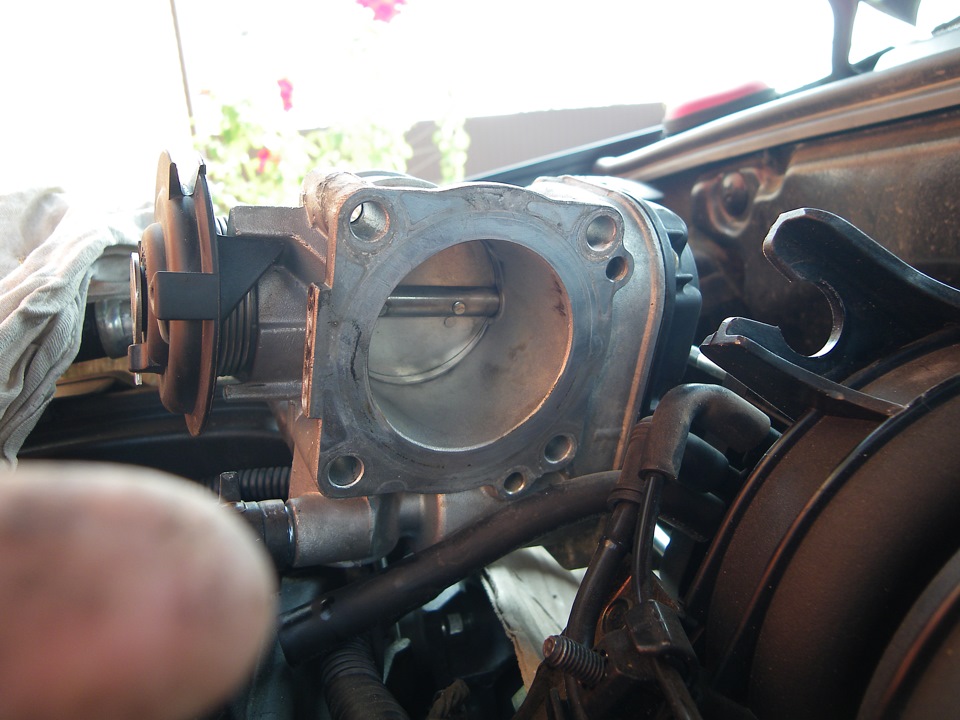

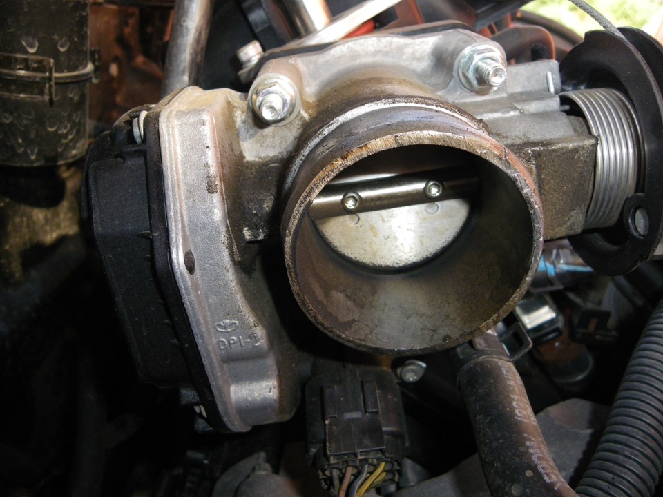

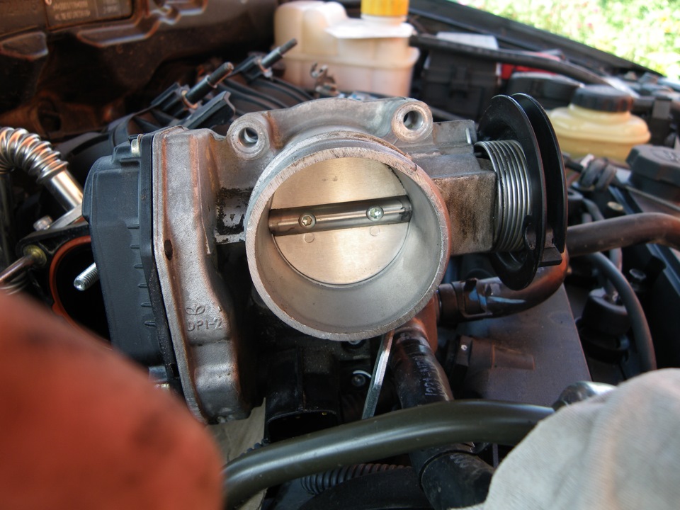

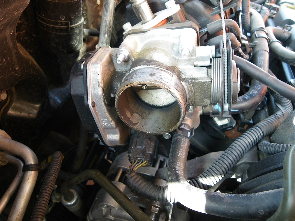

Итак, купил очиститель карбюратора, 1 литр антифриза и приступил к работе.
Чистка закончена, собираем и заводим… Обороты зависают в районе 1500, через несколько секунд опускаются до нормальных. С ново нажимаю на газ, раскручиваю до 3000 тыс/об., опять зависают на несколько секунд на отметке 2000. После нескольких раз перегазовки обороты перестают зависать. Далее тест драйв, при переключении передач обороты не зависают, реакция на работу педали газа стала гораздо быстрее, пропала дерготня при переключении передач, да вообще машинка взбодрилась. Результатом доволен. Всем рекомендую делать такую профилактику.
