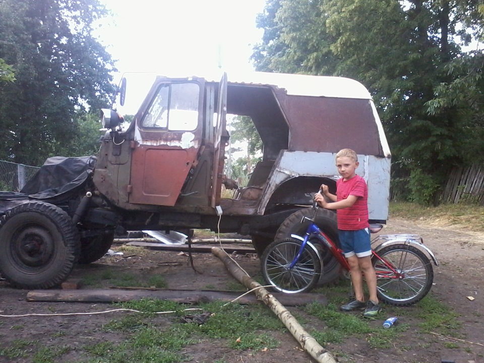

Свадьба- это один из самых важных моментов в жизни каждого)) но тут о другом. Свадьба кузова и рамы.

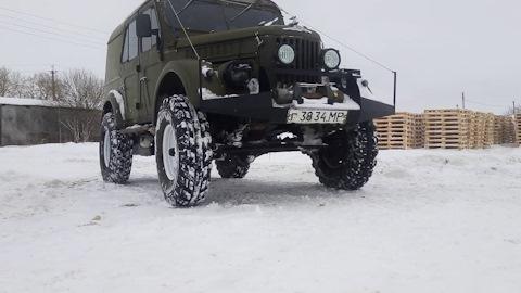

Для этого пришлось собрать всех друзей. Кузов поднимало 10 человек. И поставить его на место оказалось нелегко, но мы справились))) но на место он сразу не встал. Передняя часть кузова висела на пластине между коробкой и раздаткой. пришлось подрезать немного пол. а потом отказался вставать на свое место бак, пришлось переносить крепления амортизаторов. Закрепили все на подушках. Думал о лифте, но после свадьбы решил что он не особо и нужен, т.к. особо больших колес не планируется, да и так получилось довольно высоко. Все делалось в гараже и на улице, любителями без помощи профессионалов)))
