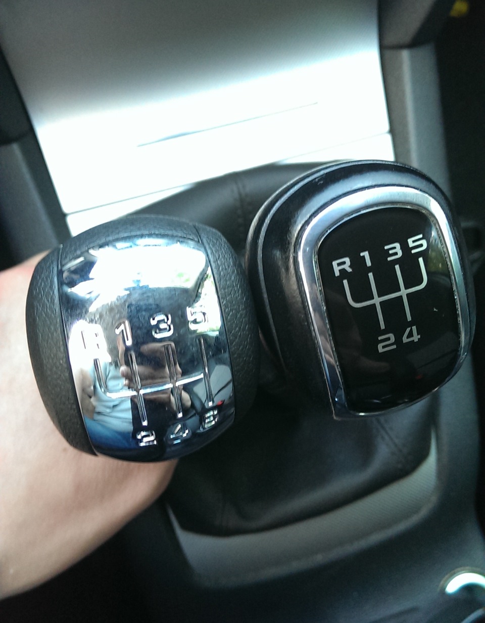

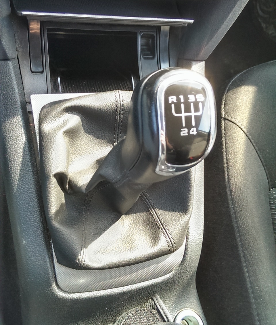

Ставим вот такую ручку, вместо родной

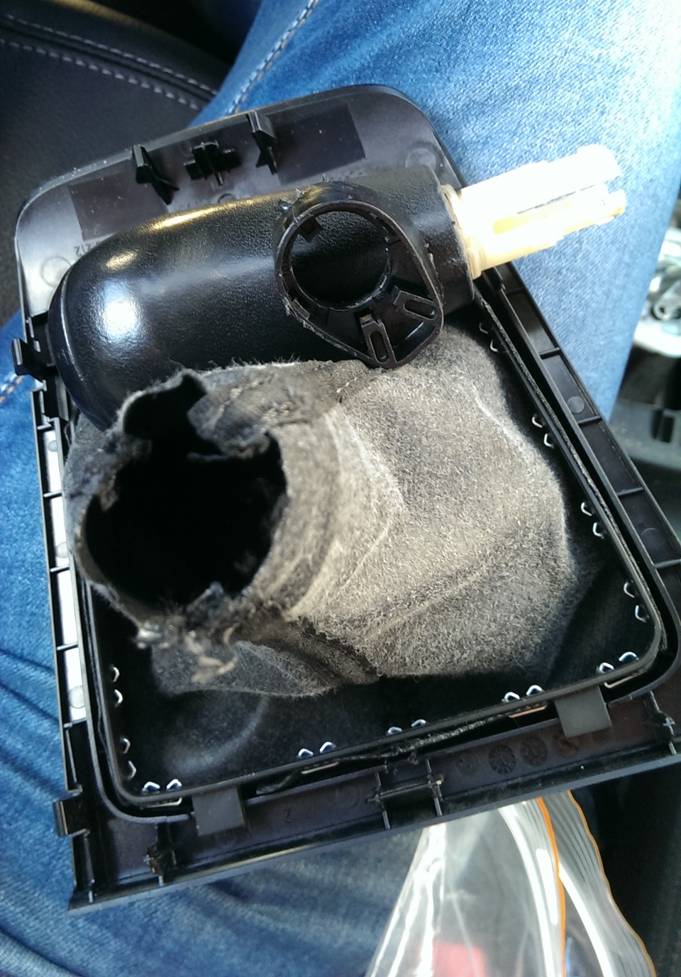

Комплект коробки выглядит так

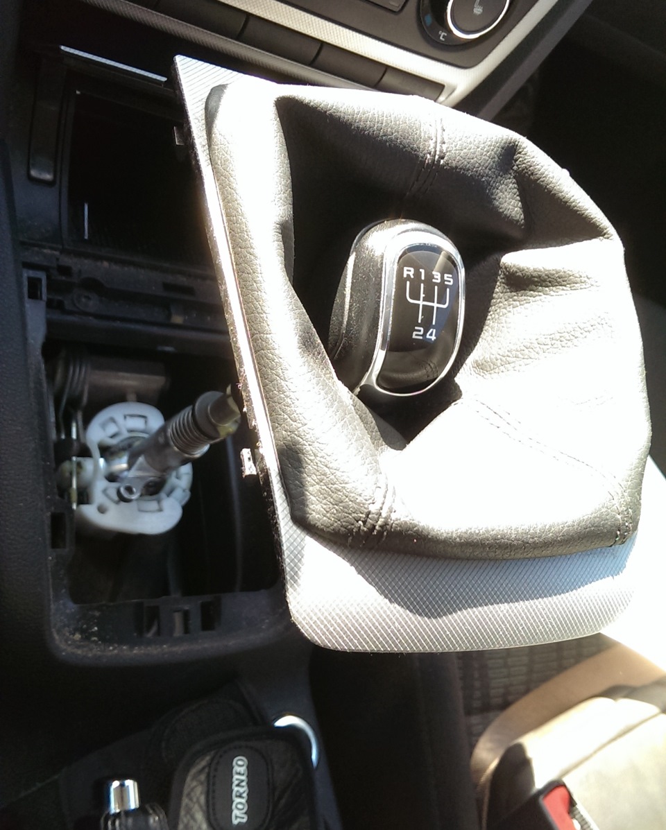

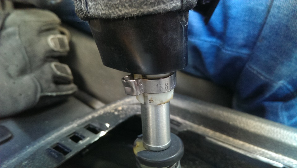

Итак, что делаем. открываем пепельницы, и тянем наверх накладку где закреплена манжета

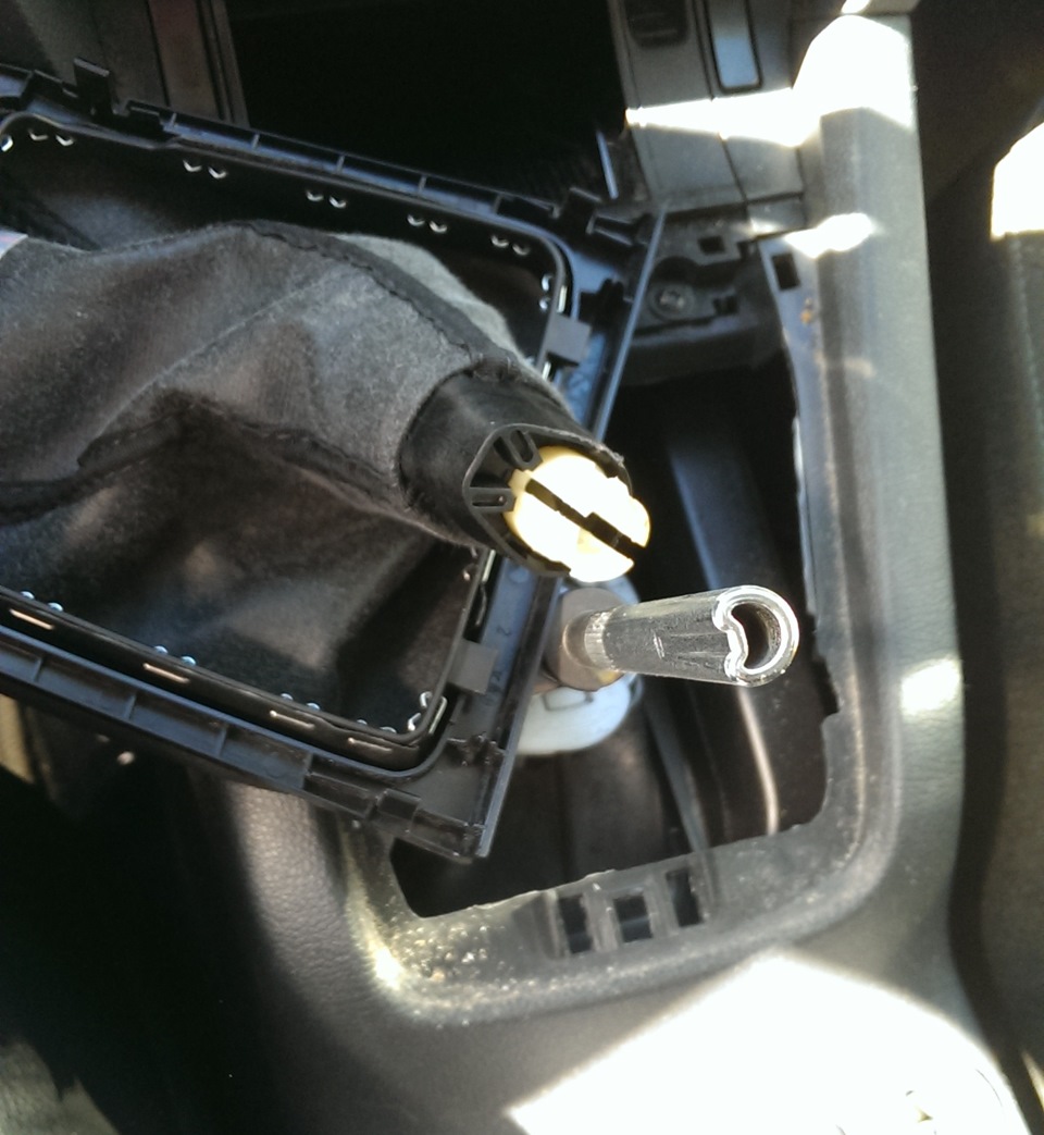

поднимаем все наверх, чтоб посмотреть как снять ручку кпп

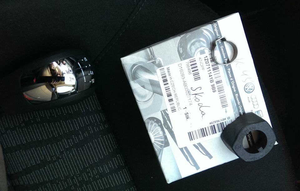

И что мы видим? видим кольцо, которое и держит эту ручку. Оно одноразовое.
тонкой отверткой подцепляем его и делаем большего радиуса, чтоб снять.
Сняли манжет вместе с ручкой
снимаем с ручки фиксирующее кольцо, которое крепит кожу и ручку между собой. Пришлось помучиться, оно кстати тоже одноразовое. Снял с помощью 2 тонких отверток.

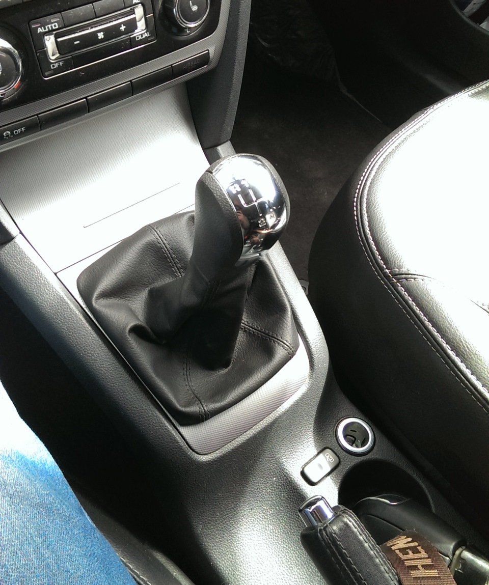

Собираем все в обратном порядке, и получаем готовый результат. Промучался с фиксирующим кольцом, который крепит ручку и манжет, но надел. Вот результат
Для тех кто хочет заказать, партнамбер указан на коробке. Это для 5 ступки. Для 6 ступки 1Z0711141C9B9

Как вы ее надели? Черную штучку между кожухом и самой ручкой, так как свою я просто сломал направляющие когда давил, он не проходила до самого конца (

видел в инете как снимают без повреждения кольца которое держит кожух, греют феном)). На выходных буду колхозить, ручка от A3 пришла))
Мы пробовали сохранить кольцо, но так и не получилось… при снятии зажим сломался, но так как с новой ручкой был новый комплект крепежа, то проблем не возникло: vagdrive.com/threads/733/

Добрый, куда отвертки вставлять? Никак не могу снять шайбу, которая держит дермантин

Описано доступно! Но зачем было менять? Стоковая на мой взгляд удобнее и выглядит интереснее, да и нарисованная 6 передача не существующая в реальности…
так у меня 5 передач нарисовано :)
на первом фото не моя ручка)) у меня 5 ступка, просто не ту приложил)
