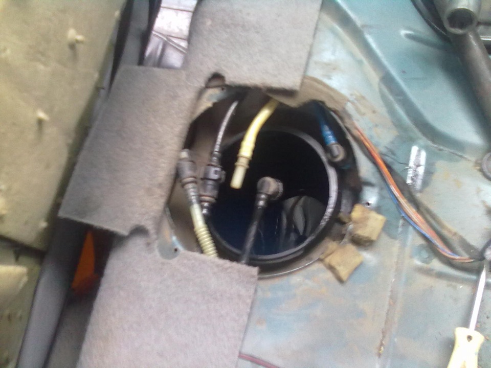

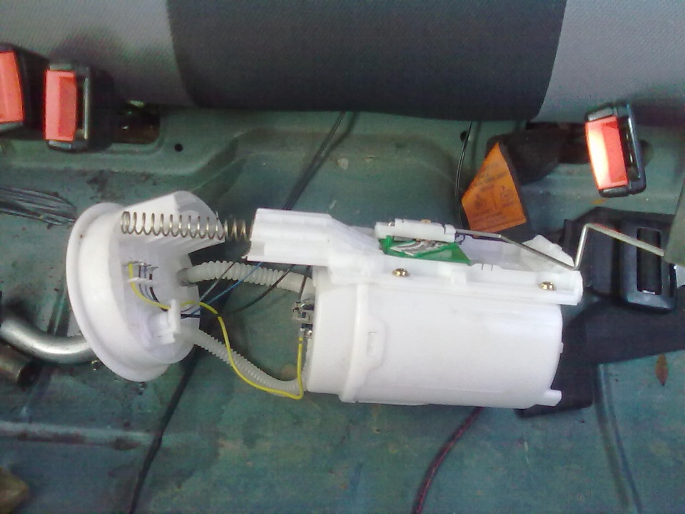

Все, приехал к нам, начал снимать старый насос…

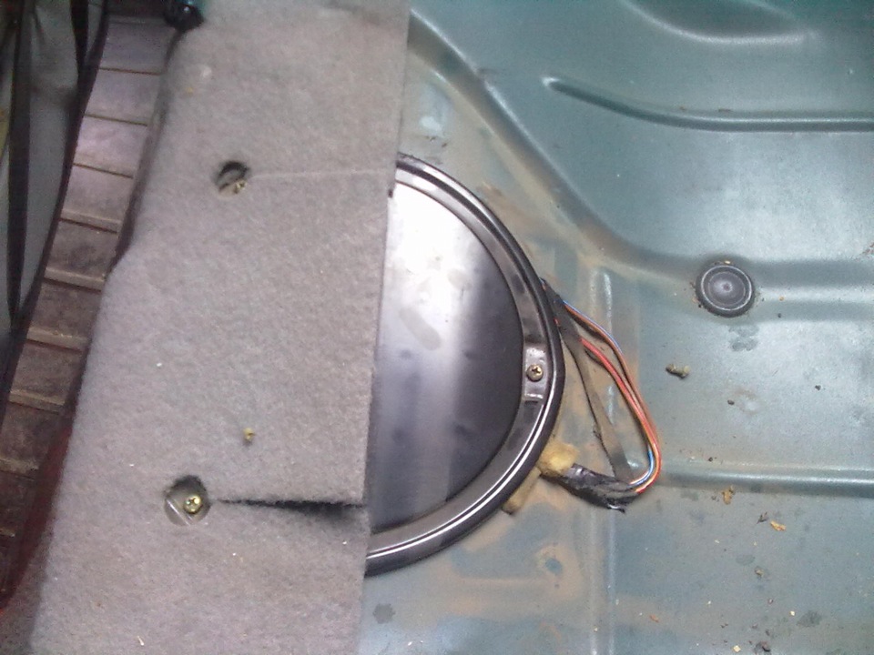

Для тех, кто не знает где он находится, он находиться под правым задним пассажиром))) И держится на трех шурупах…

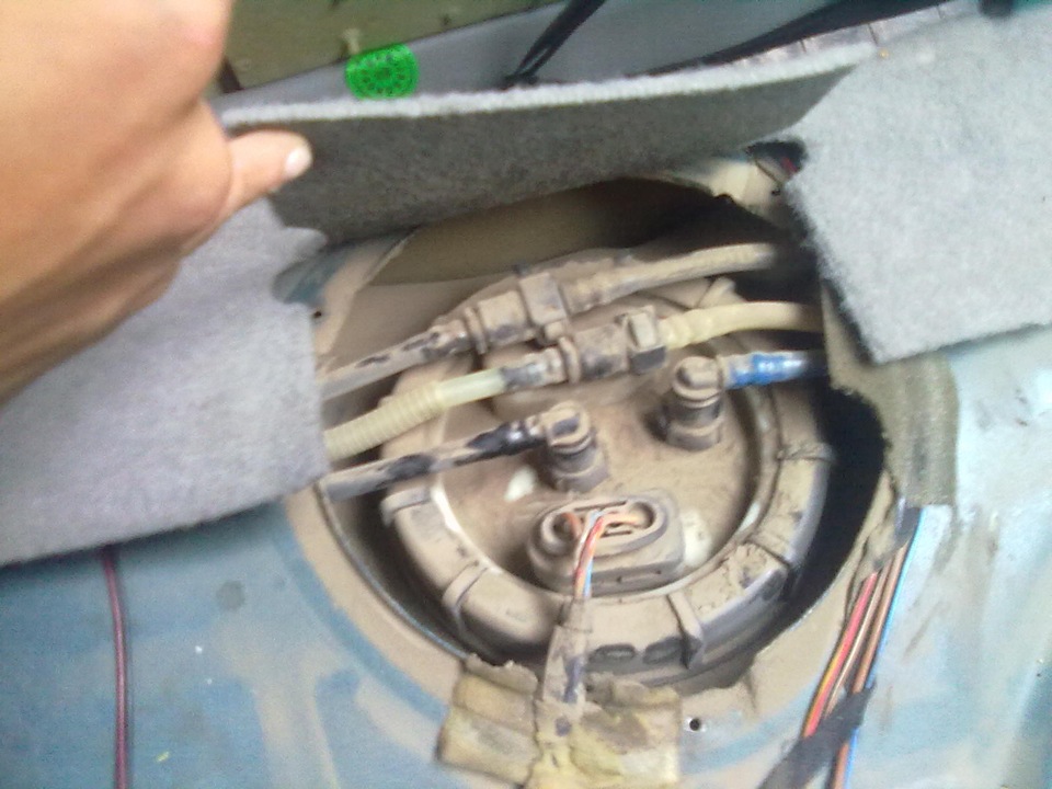

Снял лючок…тут по ходу, с самого завода, никто не бывал…)))) Шлангочки: 1.Синяя — обратка; 2.Черная из насоса — идет на фильтр; 3.Черная мимо проходящая — от фильтра на двигатель; 4.Белая — х.з. по ходу, газоотвод откуда-то)))
Ммммда…снять оказалось сложней чем думал, пластмассовая гайка, оказалась сильно затянутой, с помощью трех болонных ключей и второй пары рук, всё таки удалось его открутить…)
Вот он родиминький…так как у нас в стране кризис…да и денег с собой мало взял…купил китайский насос…
Но он, сцуко, оказался длиннее чем надо, ну мы то, люд простой, русский, и с помощью болгарки и пары саморезов укоротили его))) И встал как родной) ну и я с довольной миной, решил обтестдрайвить покупку, завожу…фуй…завожу…опять фуй…думаю, может топливо не накачал…село три аккума пока качал, а оказалось, всего лишь, шланги не правильно стоят(насос то китайский, перекрутил насос, поставил шланги…вжжжжж…завелся…чудо! ура!)
