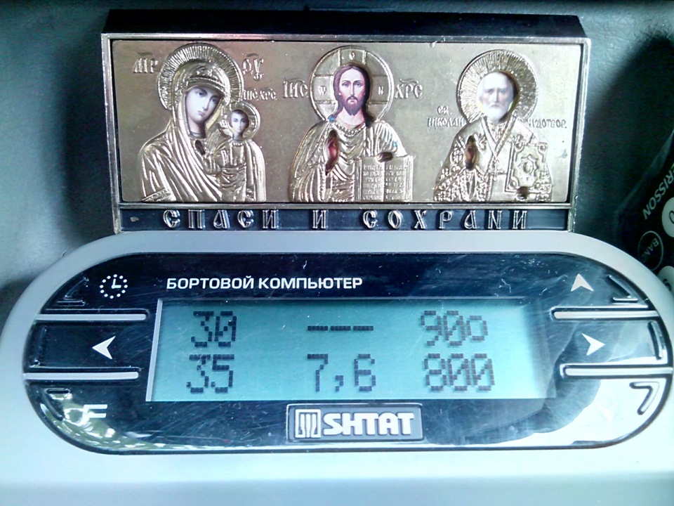

Бортовой комп показал теперь прошивка B104DR17.

31.08.13г. Мой средний расход топлива. С учётом прогрева до 50 градусов.
