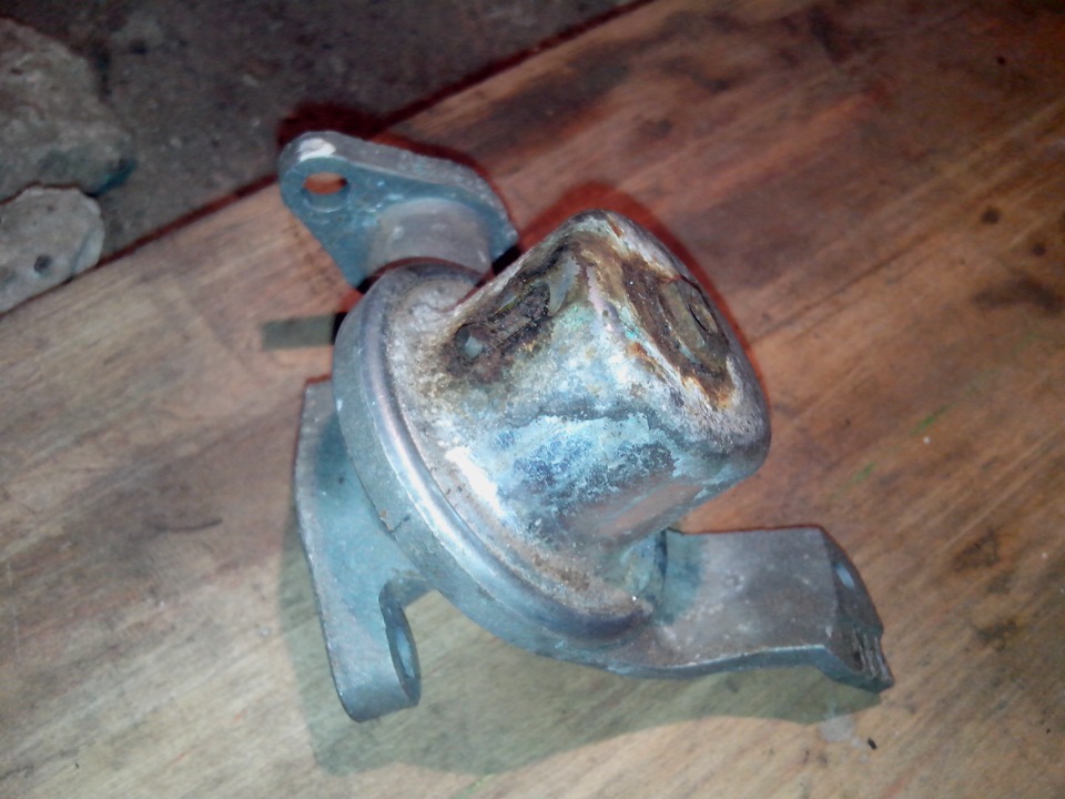

Содрав панельку глазам предстал виновник мокроты и разрушения шумки. КРАН. Весь окислившийся, с подтеками. Радиатор был в отличном состоянии. За одно пришла мысль сменить охлаждайку и промыть систему.

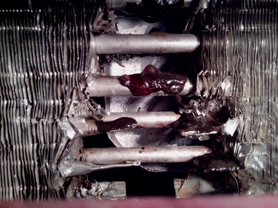

Под капотом новый сюрприз. при осмотре радиатора было обнаружено отверстие у самого низа. Ощущение такое. что по авто из крупнокалиберного стреляли или ломом запустили.
Финансы на тот момент пели романсы. Снова пришлось чесать голову. остановился на моменте, связанном с эпоксидной смолой. Оказывается вещь еще та! промыв полностью радиатор изнутри, принялся за работу. Денек был жаркий и радиатор неплохо нагрелся, что очень было на руку. эпоксидка залилась во все щели и быстро отвердела. Работой доволен и по сей день. несколько раз проверял — сухо!
