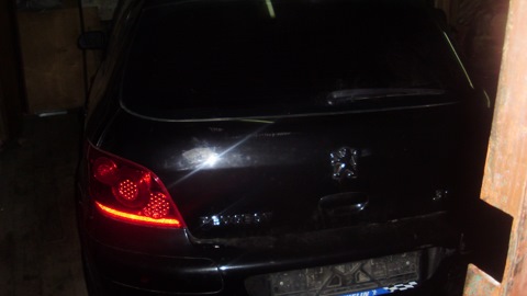

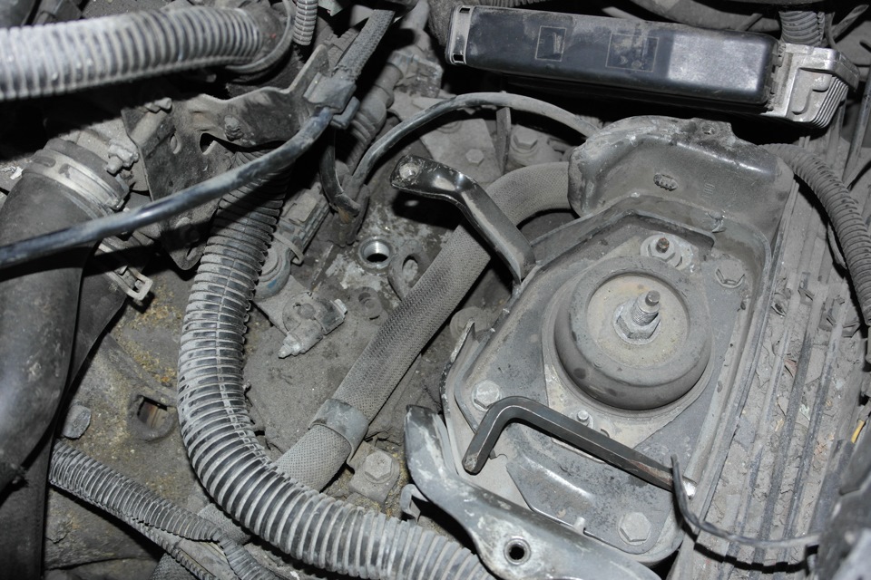

добрый день всем. т.к машину брал аварийную на коробке поддон тоже немного получил .лопнула прокладка масло вышло .кто то писал на форуме, после снятия долить 4 литра. так и сделал. вылечил прокладку поставил поддон.ну и полез масло заливать

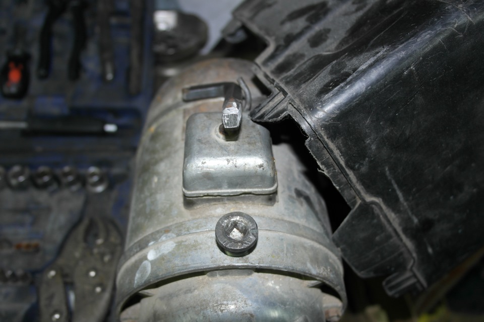

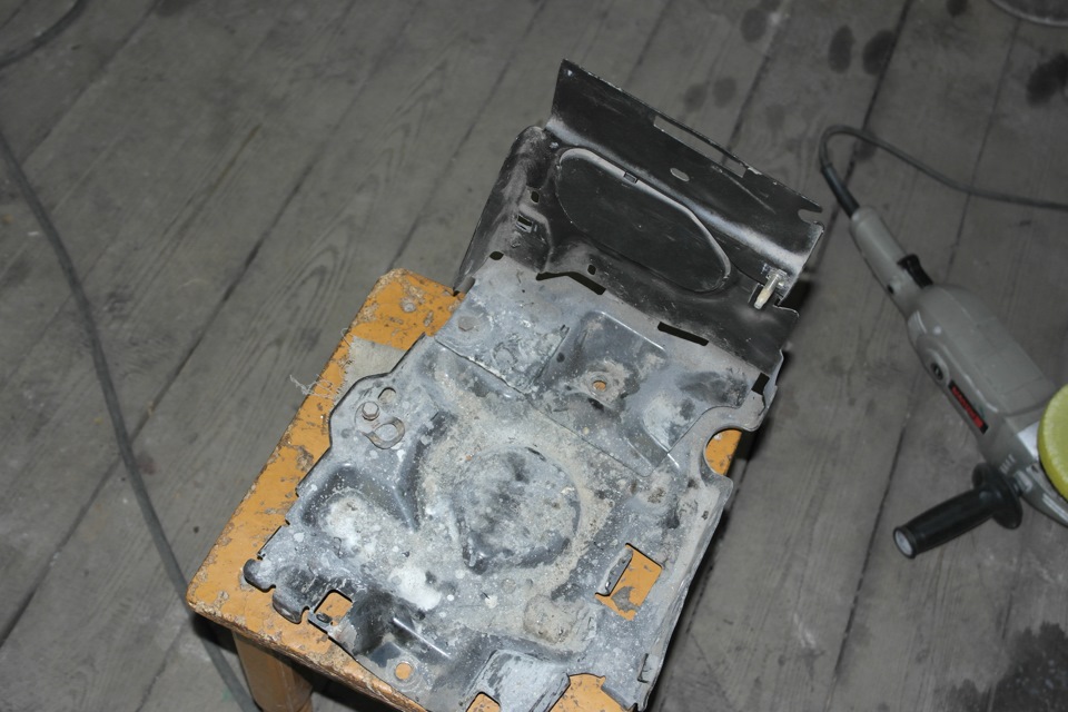

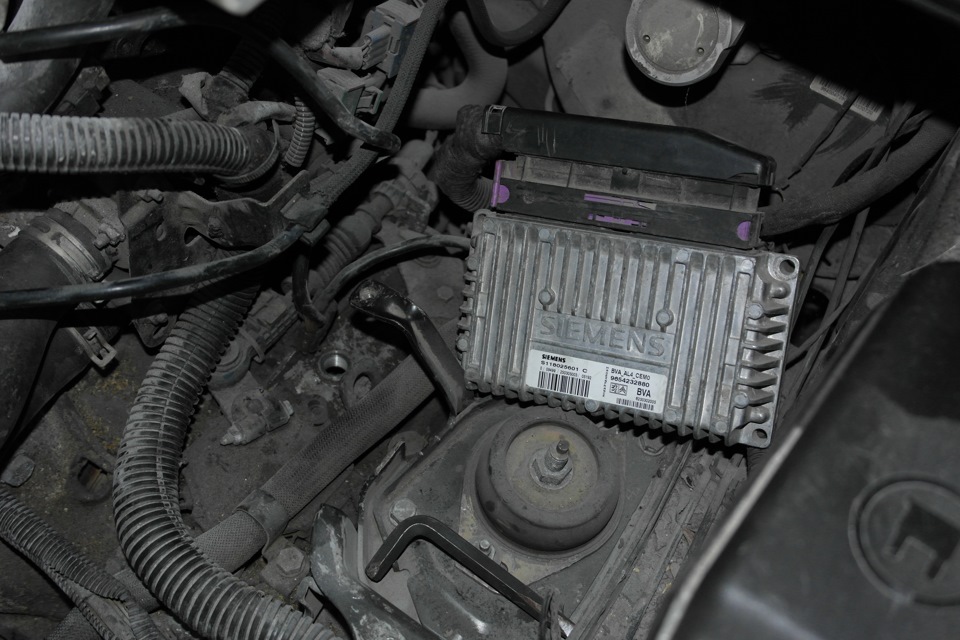

.пришлось снимать подставку аккумулятора

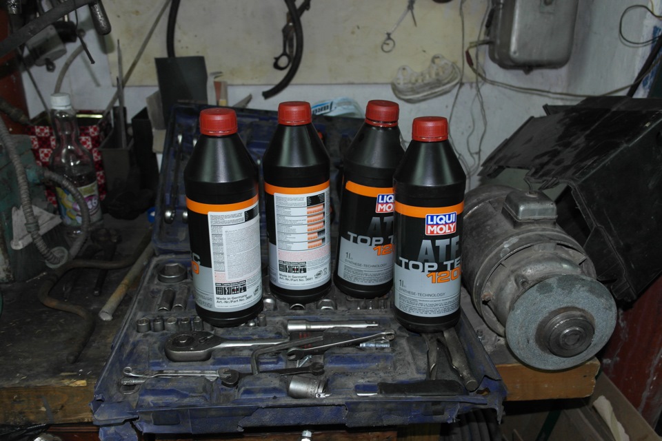

Запчасти на фото: 1025601

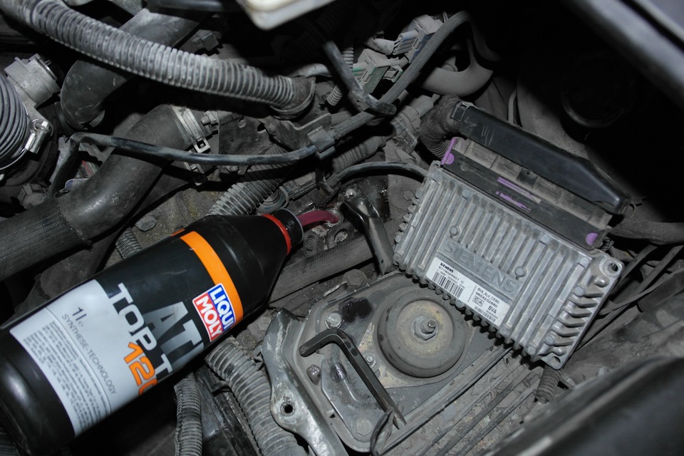

, с шестигранника перетачил на наждаке под пробку квадрат.так и не смог квадратом открутить .закакслванно, открутил зубилом. потом пробку поправил на наждаке .

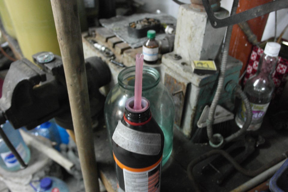

назад квадратом заварачивал.масло заливал liqwy-moli top-tec 1200 норма lt71141 есть на нем.
