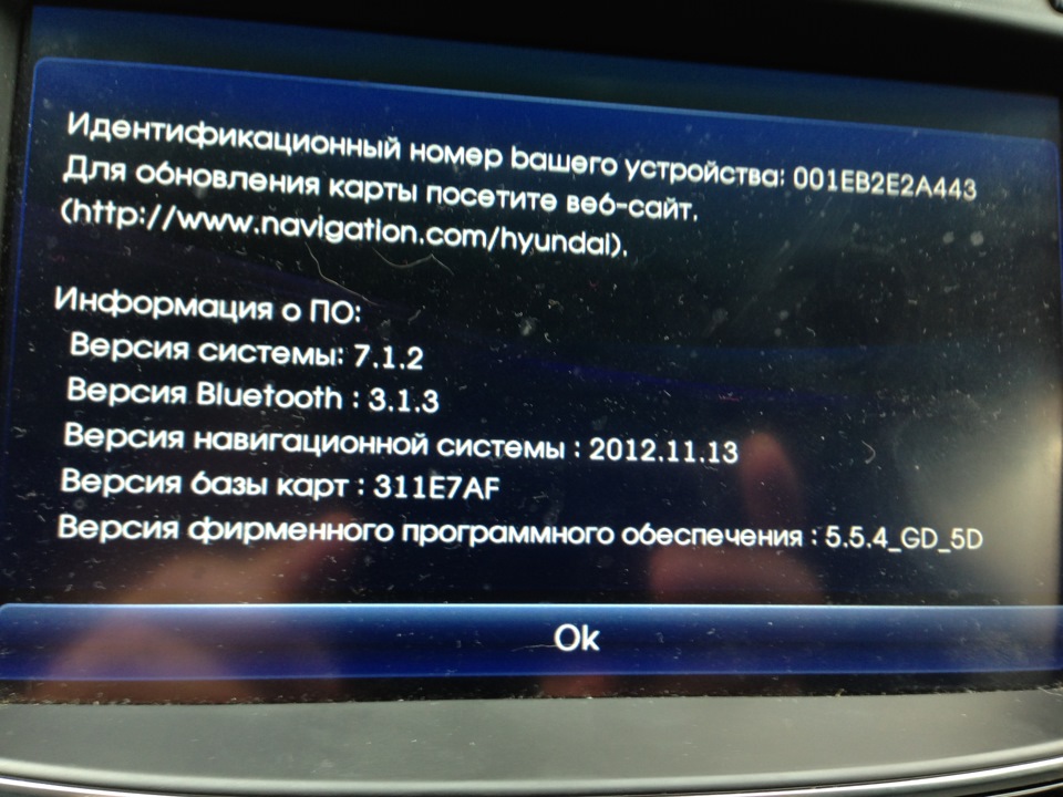

Для начала чтобы посмотреть версию прошивки и карт необходимо нажать на шестеренку и держать ее 5-10 секунд

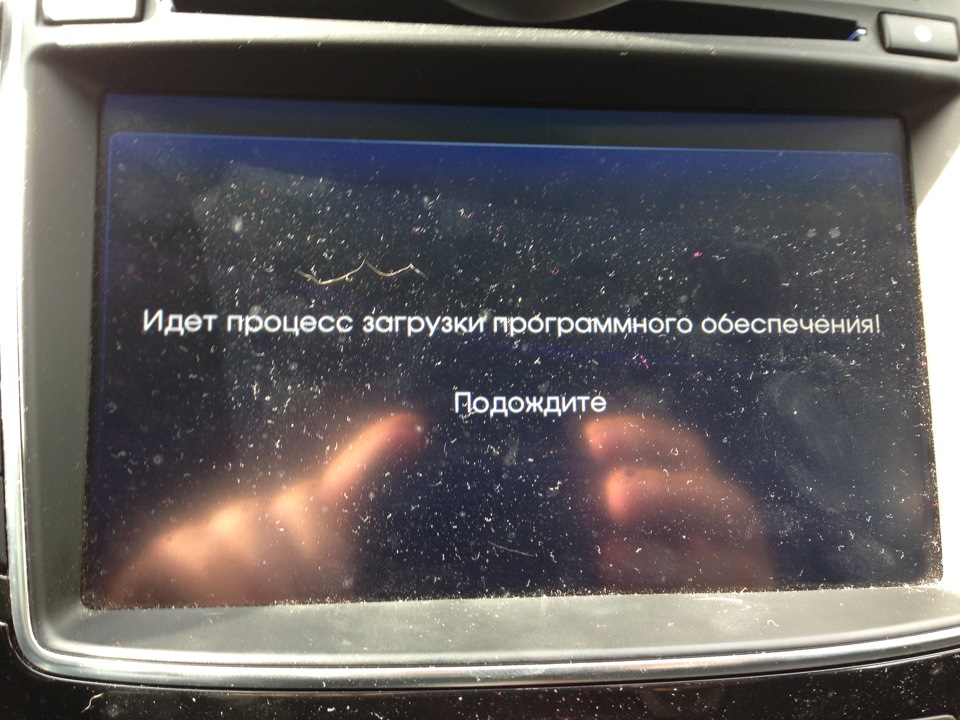

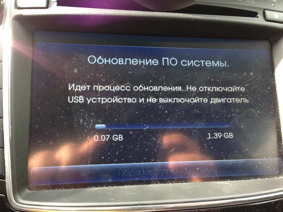

Затем заходим на сайт navigation.com, выбираем Hyundai и качаем программу обновления прошивки. Распаковываем скаченный архив в корень флеш карты. И идем в машину, заводи ее вставляем флешку в юсби порт.После чего запускается программа обновления ПО.
После чего ГУ автоматически само перезагрузится. Самое главное в процессе прошивки ГУ нельзя выключать двигатель или само ГУ, т.к. эти действия могут убить ГУ. У меня прошивка ГУ заняла примерно 35 минут.

Накидываем клемму, зажимаем её как следует и заводим двигатель. Проверяем работу карты. и заодно текущие версии ПО и карты.
