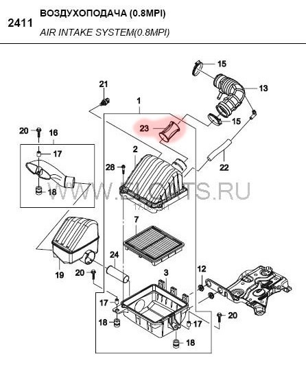

Читая форумы про матизы узнал про ограничитель воздуха который находится в воздушном фильтре. Вот он под цифрой 23
Я был в шоке от того, что пишут люди. Кто-то убирает ее и чувствует прибавку мощности. Кто-то говорит, что ничего кроме более громкой работы двигателя не меняется. А кто-то вообще говорит нельзя ее убирать. И не понятно надо или не надо…

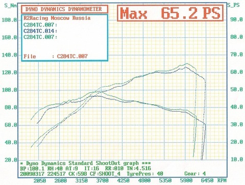

На самом деле прибавка к мощности есть. Пусть не большая всего 3 л.с., но есть. Нашел данные замера с ограничителем и без:
И так замеры состоялись Матиз 0,8л. Сразу оговорюсь, цель замеров была не только получить данные на влияние диффузора, но и получить данные мощности с мотором в котором установлен тюнингованный низовой распредвал и разрезная шестерёнка. Но сейчас разговор не об этом, а о влиянии диффузора. На графике замер с диффузором обозначен синим цветом(014график), без диффузора зелёным (007 график). Как и предполагалось диффузор снижает мощность на низких оборотах 3л.с., на средних 3л.с. и на пике 3л.с. и крутящий момент до 10 Н.М на низких

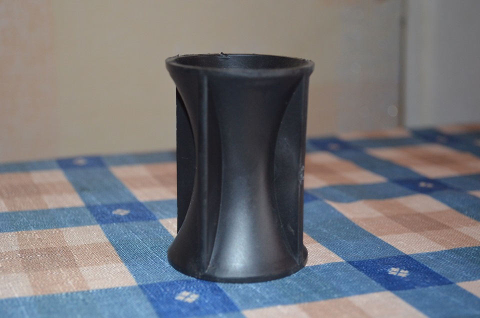

А вот собственно этот самый ограничитель.

Ну вот я уже проехал 45000 тыщ без этого ограничителя! Проблем нет! Вообще никаких! Обратно видимо уже все, никогда не поставлю!

чем замеры делали — какой програмкой ?
Это не просто программа это целый стенд для измерения мощности и какая так программа я не знаю. Замеры не мои.
"…анные на влияние диффузора, но и получить данные мощности с мотором в котором установлен тюнингованный…" ключевое слово тюнингованный и т.д. )))
Не обрывай фразы. там слово распредвал. Назначение распредвала открывать и закрывать клапана. От кулачков распредвала зависит как долго будет открыт клапан. Соответственно при одинаковом промежутке времени при разных распредвалах попадает разное количество воздуха. Вот и все.
просто где смысл то если ты сам говоришь что изменений — никаких
3 л.с. врядли кто почувствует даже если было 500 а стало 503 =)
рассуждение барана, если было 2, а стало 5- чувствуется, а если было 1000, а стало 1003 — то нет
