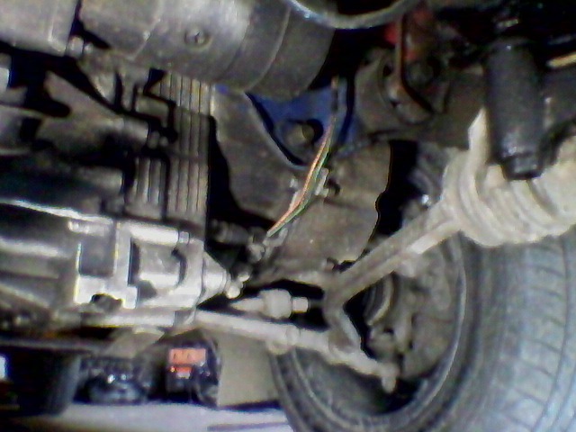

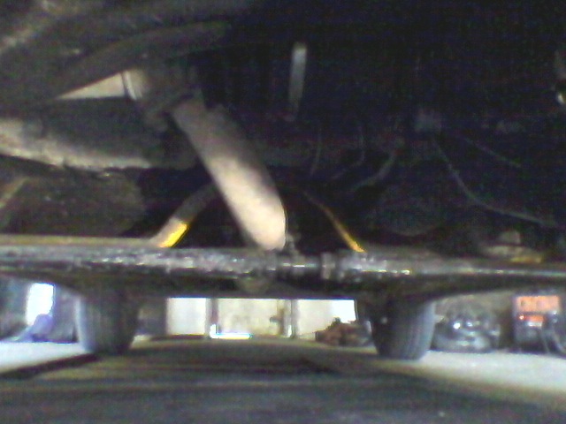

Было куплено 2 комлекта 6передачи для меня и моего друга с стд рядами, гп поменял с 3,7на 4,1.при установке вылезла проблема- корпус кпп упирался в левую саблю, устранили подпилом корпуса болгаркой.Также установил переднюю подушку с нивовским саленблоком, но началась вибрация, уж очень жостко-заменили на саленблок от 08 кпп, Установка верхней и нижней розтяжки(сам сделал регулированную), + стаб на 20мм---после всего этого машина превтилась в нормальную восьмьмёрку, управляемость и динамика.После старта с стд 2110 1,6 16v на которой мы шли на равной на максималке, но старт у меня был полутше радости, моей небыло предела
