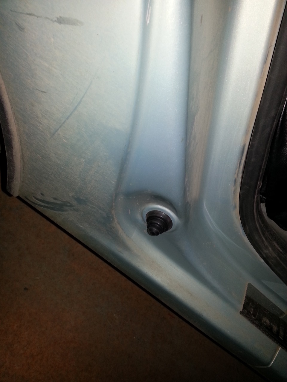

Всем доброго времени суток!
После покупки машины я сразу же поставил сигнализацию и был уверен что машина находится полностью под охраной! Но месяца 3 назад я задумался :-) Сработает ли сигнализация если потихонечку открыть заднюю дверь! Сел в машину, поставил машину на охрану, поднял флажок замка двери, тихо открыл дверь и я был шокирован т.к сигналка не сработала! В ближайшее время заказал оригинальные концевики с Логан-шопа www.logan-shop.ru/product…nault_original_7700427640 и вот только сегодня ночью выдалась возможность их установить!
Если будут вопросы спрашивайте!
Овер приветствуется!
Спасибо за внимание и всем удачи!
Комментарии 32

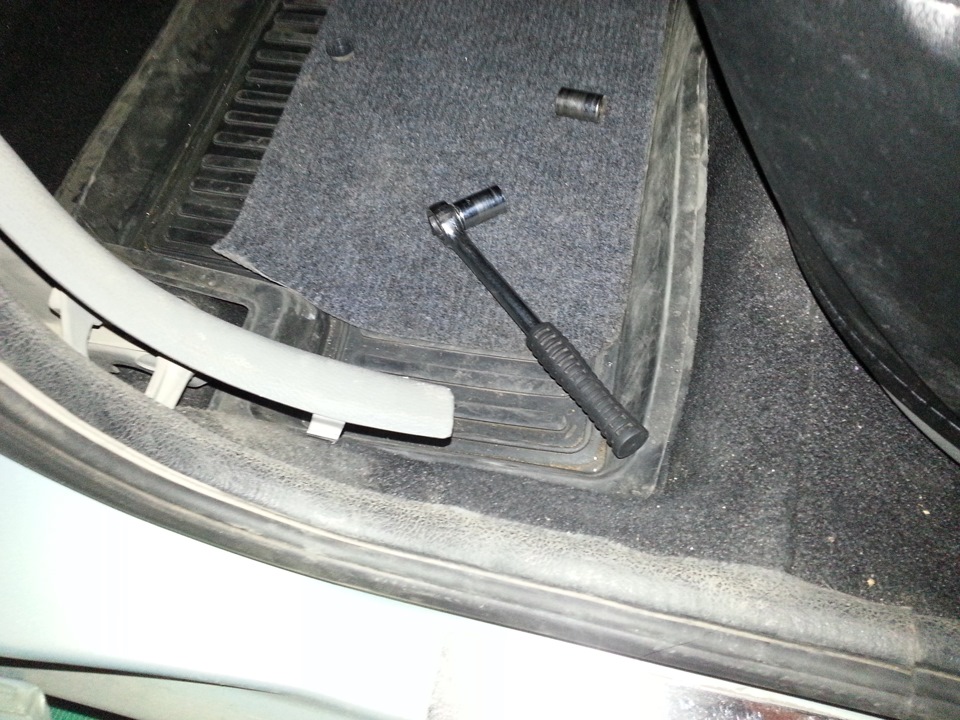

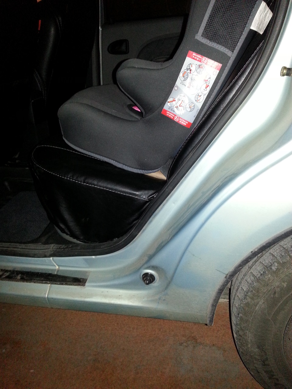

не могу понять как снять обшивку средней стойки и добраться до "родного" концевика ?
Нужно открутить снизу на обшивке крепление ремня безопасности и ещё в низу там помоему 2 винтика под ключ torx если мне память не изменяет.Получается всего 3 точки крепления обшивки, после их выкручивания потихоньку оттягиваем обшивку в сторону салона, для удобства откручивания и снятия обш.нужно подвинуть по салазкам сиденье.Ну а что бы концевик снять, необходимо с самого концевика снять рез защиту поддев тонкой отвёрточкой или шилом и там вы на корпусе концевика увидите 3 пластиковых фиксатора что ли незнаю как их назвать.Вот их надо отжать и концевик снимется, только осторожно они оч.хрупкие.Собирается всё в обратной последовательности!Вроде подробно описал.Если что обращайтесь!
