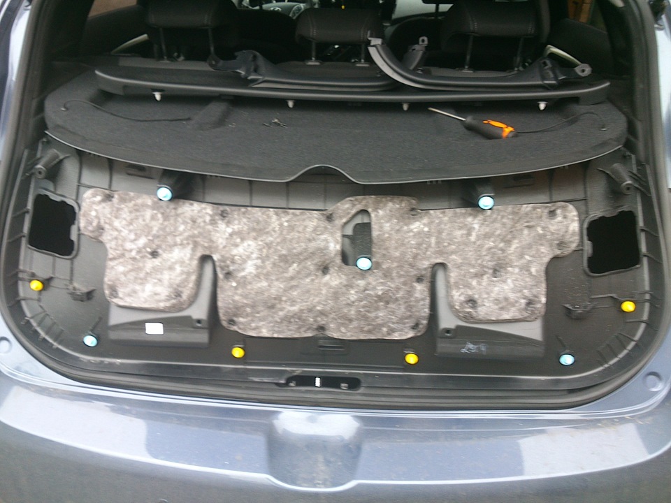

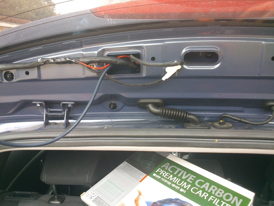

Приехал к Стасу, стал потихоньку разбирать все.обшивка багажника снимается начиная с верхней узкой планки:

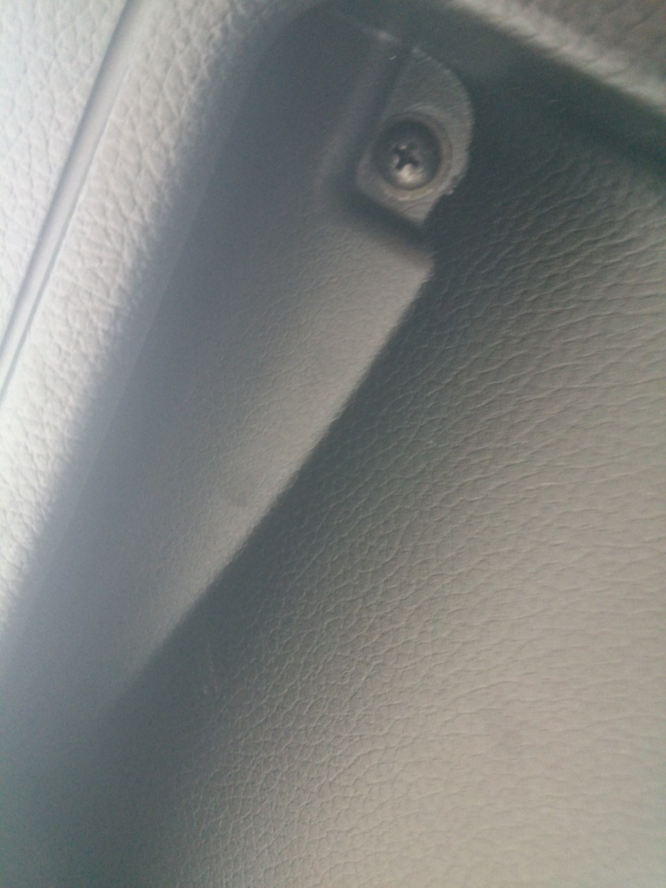

после этого снимаем боковые накладки, они держатся на пис тонах и по 1 саморезу под центральной накладкой, которая снимается первой.
Затем, как оказалось снимать заглушки доступа к лампам задних фонарей не нужно, а нужно было открутить 4 самореза: 2 в глубоких колодцах, которые очевидны,
а вот 2 других я долго не мог найти, а оказались они в нишах-выемках для удобного закрывания багажника.
открутив все саморезы, обшивку можно снять достаточно легко. Как уже привычно, видим приличный слой войлока, наклеенный на пластик. его пока оставил, буду его менять на шумку или нет — не знаю, имеет ли смысл.

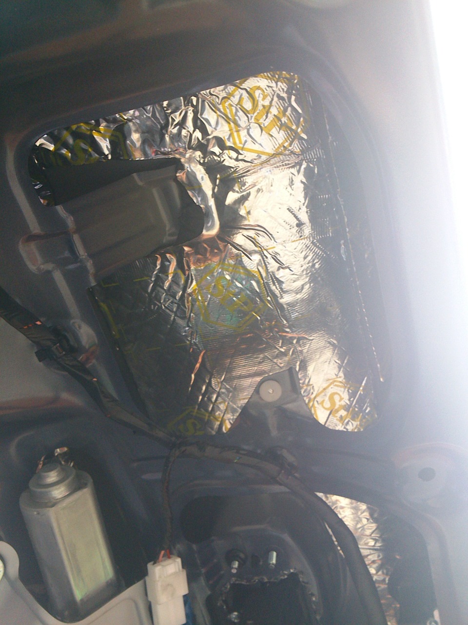

Виброизоляции на металле 5-й двери не замечено,
поэтому я прокатал это 2,5 мм виброй.

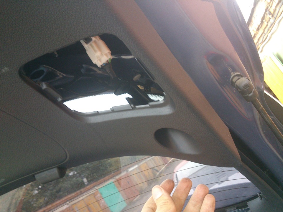

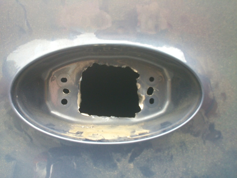

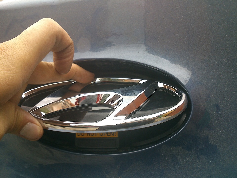

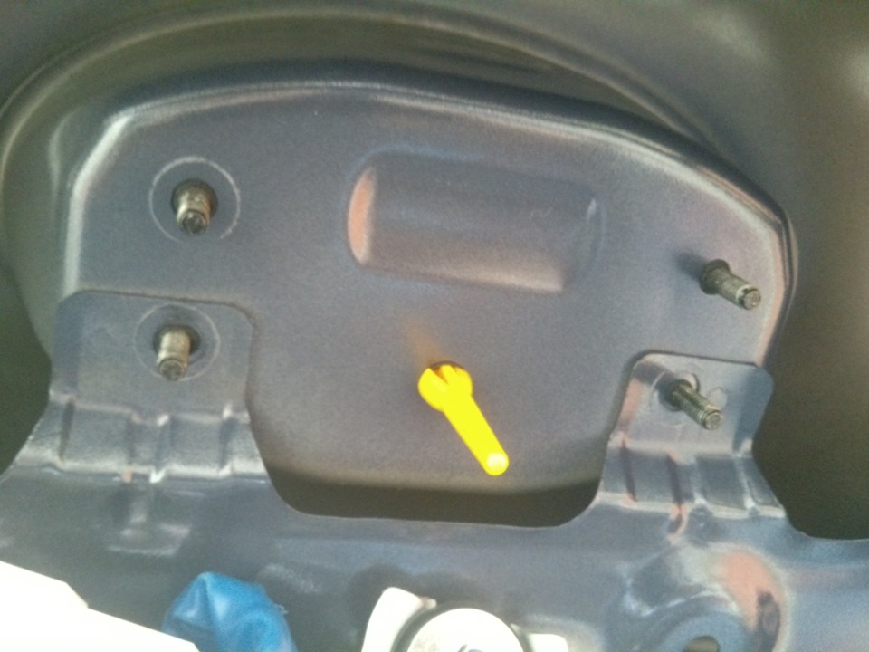

ну и переходим к главному. значок крепится 4-мя гайками и центральным зажимом,

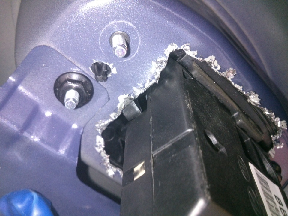

откручиваем/снимаем, все эллементарно. весь геморой начинается дальше… примеряем касеру, высверливаем отверстие, дорабатываем напильником, и т.д. и т.п. до тех пор пока камера нормально не сядет.
проем, когда буду подключать камеру закрашу чтобы не ржавел, и протлью по периметру контакта с камерой герметиком, чтобы ничего нигде не протекало.

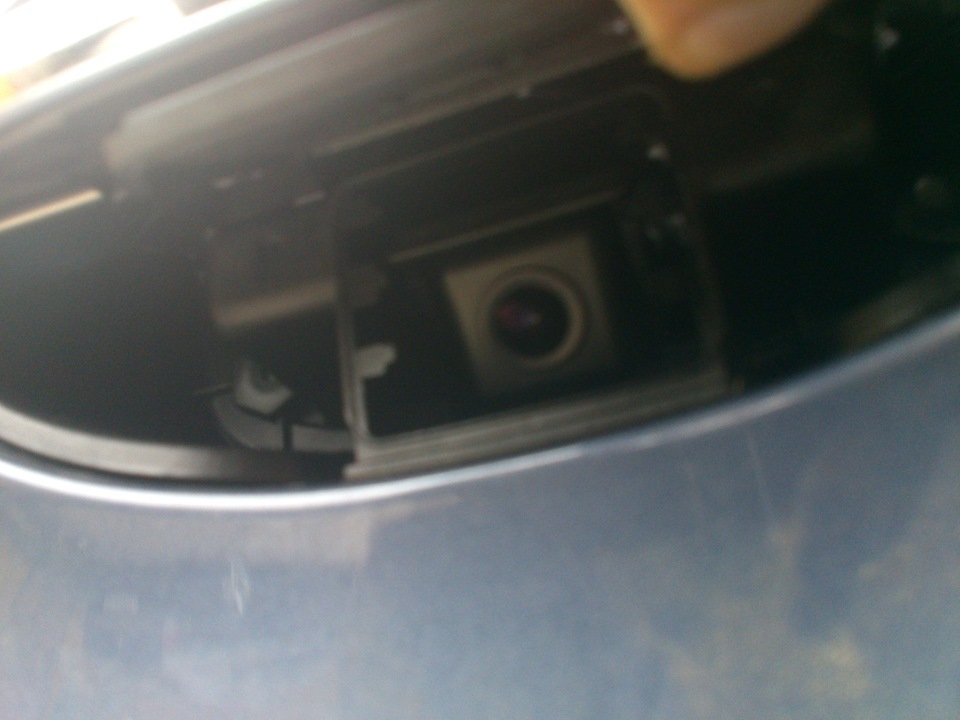

примеряем камеру:

и только протянув уже в районе передней пассажирской двери, я понял, что его НЕ ХВАТАЕТ! причем с учетом спуска вниз под обшивкой стойки, проходом за бардачком, не хаватет около 2-х метров, а мб и больше…
еще большее расстройство было когда оказалось что я забыл взять провода для головного устройства с видеовходом… в общем, не мой день(((
Провод провел под потолком, и пока оставил там. не знаю, буду докупать еще 2х метровый кабель или искать 7-7,5 метров…

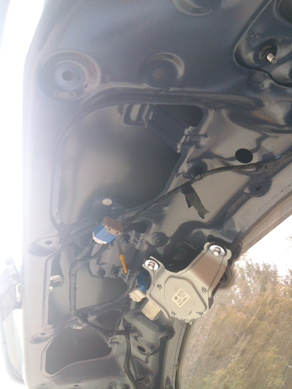

По схеме подключения питания камеры, нашел в руководстве по ремонту, при помощи клубня разобрался что к чему, и только сейчас, загружая фотки на Драйв я заметил, что в багажнике висит какой-то заглушенный разъем…
и по виду очень похожий на разъем камеры! я думаю, не до тяну до выходных, в среду наверное сниму обшивку, если там реально разъем камеры, то провода для питания тянуть не надо будет, и надо будет тянуть только видеокабель, и провод от магнитолы к камере — чтобы магнитола автоматом включала вид с камеры при включении задней передачи.

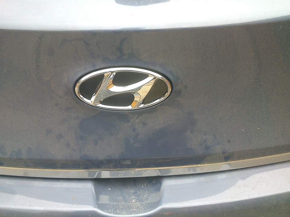

Внешний вид сейчас:

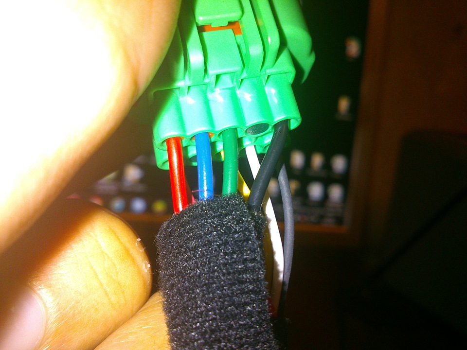

Известно что за разъём был в багажнике в районе камеры?
Да. Это под антенну смартключа.
Hi. Read about this via. Google translate.
I have tested open/close functions:
Red = Battery +
Blue = Ignition +
Green = Reverse lamp +
Black = ground —
Yellow Wire = Unknown
Camera is not tested yet, but should be: Red = Reverse lamp +, black = ground -, Yellow or white = video, other = ground —
Thanks for your guide :-)

Шильдик сам открывается или надо постоянно выходить и открывать?я так понимаю когда включаешь заднюю передачу тр и камера открываться должна?
всё автоматически !

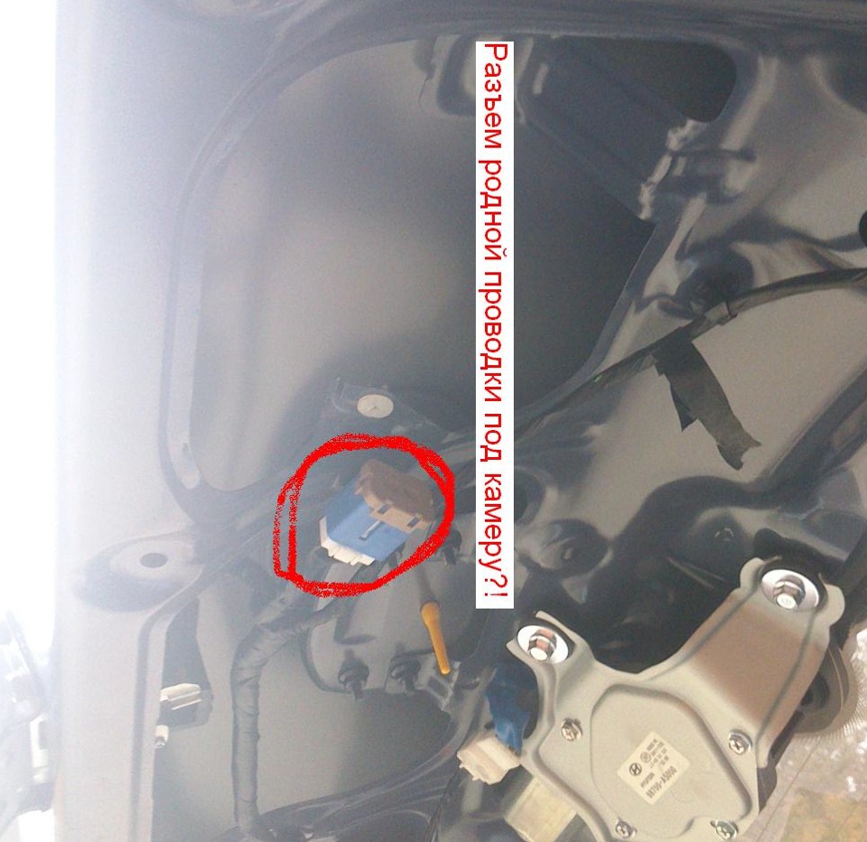

Я где-то видел похожий разъем заглушенный. Под пассажирским сиденьем, вроде. Посмотри по электрическим схемам. Под торпедой в центре за ГУ есть похожий разъем. Возможно, это как раз он.
за ГУ посмотрю сегодня-завтра, а на двери багажника разъем не под камеру… там хз что… фотки сделал, будет время напишу/расскажу…
там коммутация просто проводки на зад, перемычки и т.д.
аа, а я не понял еще что за фигня, проде разъем в который воткнуты жала и пара пеермычек… при этом это точно не масса,
там масса тоже есть

не сложно?..) как? эмблема сама на двустороннем скотче?
да, феном чуть-чуть и ок
ок, посмотрим. если по Каске поеду красить царапину и по гарантии облезшие датчики партроника то тогда все вместе покрасят.
а так, мб и оставлю… в планах зеркала в черный глянец, и мб на крышу черный винил. но это уже следующей весной. в ближайшее время вливаний в машину больше не будет. только шумку доделаю и камеру подключу.

P.S. по поводу разъема — я его еще на 8 фотке приметил и показалось, что он специально для камеры
не, я вчера посмотрел, не для камеры он и вообще странный какой-то…
сегодня посмотрю еще что за разъем за ГУ и потом одной записью все это отпишу.
