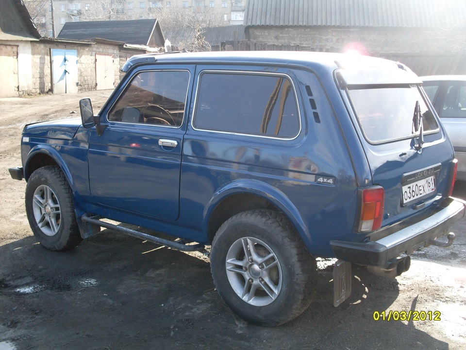

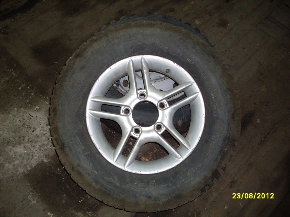

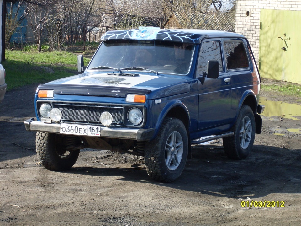

Достались тапки Continental 225-75-16 с, плохо что грузовая, ну и ремонт с покраской, и лифтом.Перед-пружины шнива, обрезаны на 1.5 витка, амортики шнива, проставка под шаровую 2.5см.Новый зад.редуктор, новые передние привода, и шрус раздатки.+первые шаги в аэрографии.
