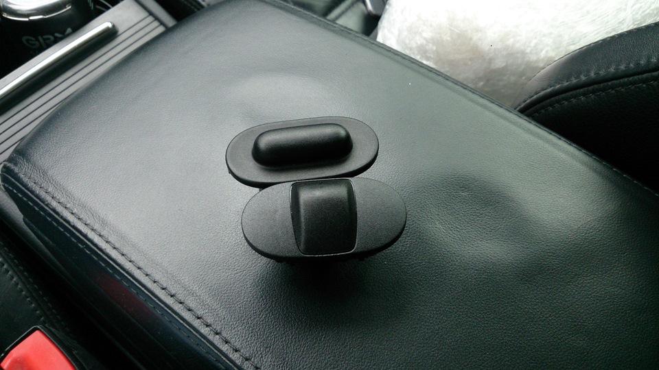

Мозолила глаз эта штука
Решил поменять его, видимо совсем маньяком стал))
Теперь точно полный набор пассатовского колхозника)))
Код детали 3C0 907 539C
Цена вопроса 1000руб

…а как его снять?
Тупо наверх

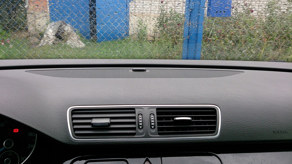

а если эта фигнюшка у меня закрыта мягкой игрушкой это как то будет влиять на работу климата ?) просто разницы не заметил особо ))
Если тоннели проезжаешь то заметно .
xDsoul
дачтик интенсивности солнца. климат-контроль может немного некорректно работать, тк думает что машина в тени/ночью находится. Днем на жаре попробуй прикрыть/открыть и смотри как себя климат будет вести
я замечал, что он иногда дует холодным воздухом черезчур)) теперь понятно почему )) вобщем убрал игруху эту, спасибо )
Autolab
Там кстати два датчика света, правый и левый. Если солнце светит слева, то слева дует более холодный воздух.

Дэн, а каков принцип работы этого датчика ?
ловит солнечный свет и по нему регулирует температуру в салоне
хорошо заметно когда летом выезжаешь из туннеля на свет, климат сразу же интенсивнее начинает дуть
а как понять что он не работает :) ?
Летом из тени на солнце выехать. Кондер должен сильнее задуть

нету. такой датчик стал ставиться на Б6 с 2008г и у него код 3C0907539A. потом была версия B и вот этот C. на вид одинаковы, а в чем разница неизвестно
Разница наверно только внешняя.
по моделям раскидали наверное
на Б6 до 2008г без буквы в конце, с 2008г А
на СС первом B
на Б7 и новом СС наверное С.
Скорее всего так) функционально все одинаковы

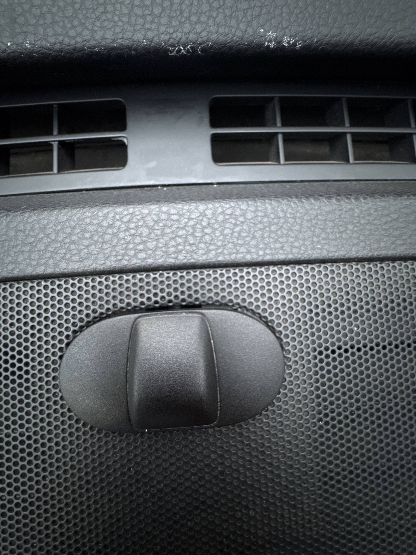

Не подскажете в какую сторону должен стоять?
