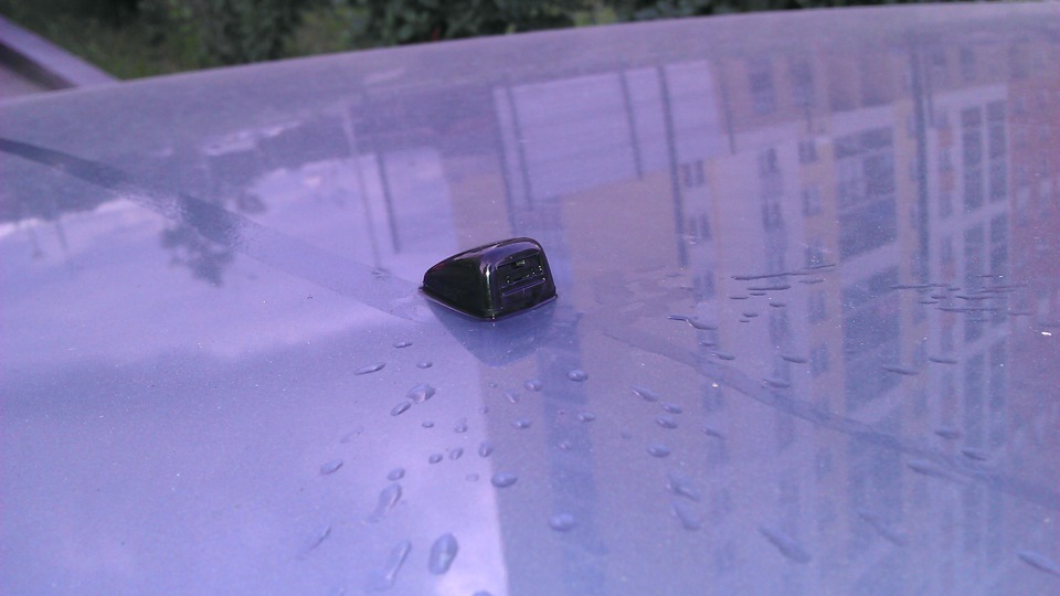

К сожалению Lancer X обделили такой полезной мелочью, как веерные форсунки. У нас стоят обычные струйные.
В чём же прелесть именно веерных форсунок:
1) Омывающей жидкостью покрывается вся область лобового стекла;
2) Когда дворники начинают движение они скользят уже не по сухому стеклу, а увлажнённому;
3) Уменьшается износ резинки дворников;
4) Чтобы смыть грязь или пыль требуется меньше омывающей жидкости.
Можно установить три вида форсунок:
1) От Volvo На примере Mitsubishi Lancer IX ;;
2) Toyota Camry На примере моей бывшей авто;
3) Mitsubishi Galant 2008 года рестайлинга.
Так как у меня всё таки автомобиль от концерна Mitsubishi, было решено ставить форсунки от этой же фирмы.
И так нам потребуется:
1) 8265A127 — левая форсунка (по ходу движения)
2) 8265A128 — правая форсунка

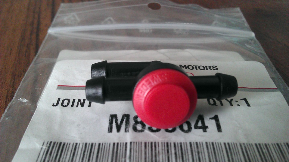

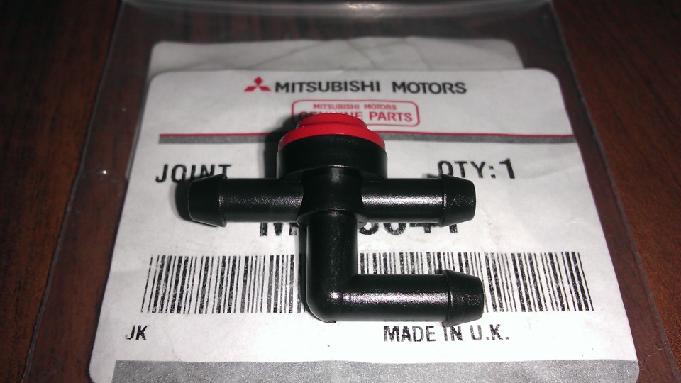

3) M850641 — тройник-разветвитель с обратным клапаном. (Устанавливаемый на развилке трубок от бочка омывателя к форсункам. Данный тройник имеет встроенный обратный клапан, который не позволяет жидкости отходить в бочок через некоторое время. С ним работа форсунок будет гораздо эффективнее).
То есть при нажатии на переключатель омывателя, распрыскивание воды произойдёт моментально, бес задержки.
Установка:
Мудрить не буду. Вот прекрасная инструкция: Ссылка
От себя только добавлю. У шумоизоляции капота снял три нижних клипсы. Этого достаточно, чтобы просунуть руку и протянуть все трубки, перед этим сняв старые форсунки и трубки вместе с тройником.
Мужайтесь. Клипсы вытаскиваются очень тяжко (Если конечно нет клипсодёра). Но сломать их не получится. Хороший мягкий пластик.)))

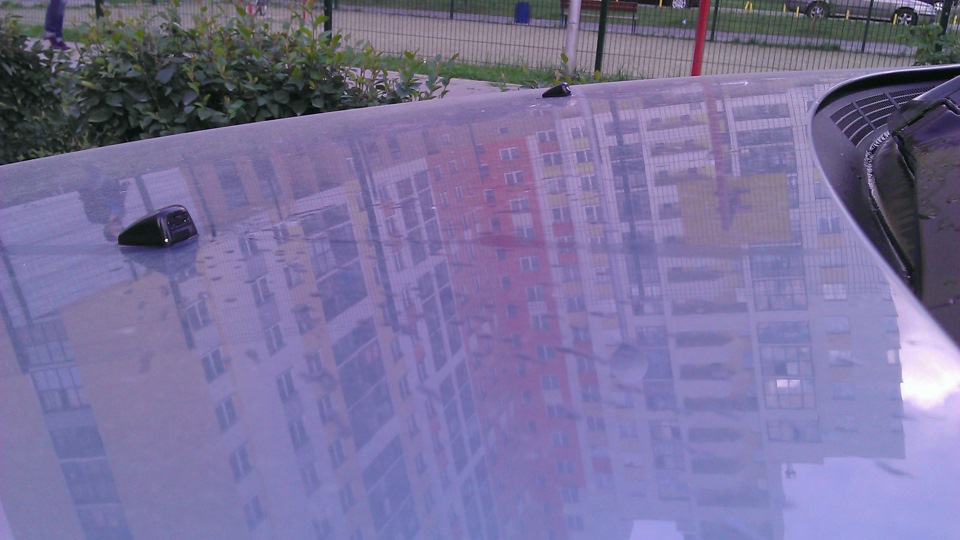

Готовый вариант:
P.S. Видео работы + активированный "комфортный режим" дворников в следующей записи.

Тройник с обратным клапаном обязателен.

Да. Более чем. Нареканий нет. Единственный косяк про который все знают, летом будет немного закидывать крышу.

без тройника можно установить? родной то простой тройник есть наверное
Родной есть, но он без обратного клапана. Если есть желание оставить родной тройник, то покупайте обратный клапан от toyota.
спасибо, у меня обратный клапан стоит возле моторчика насоса, может до меня его там заколхозили
