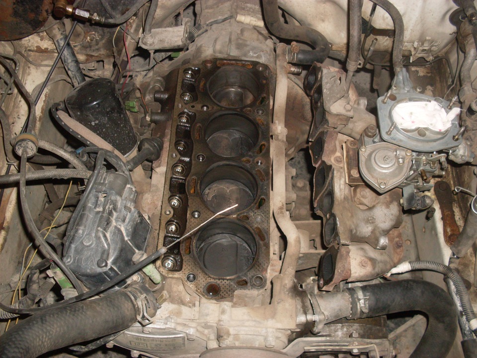

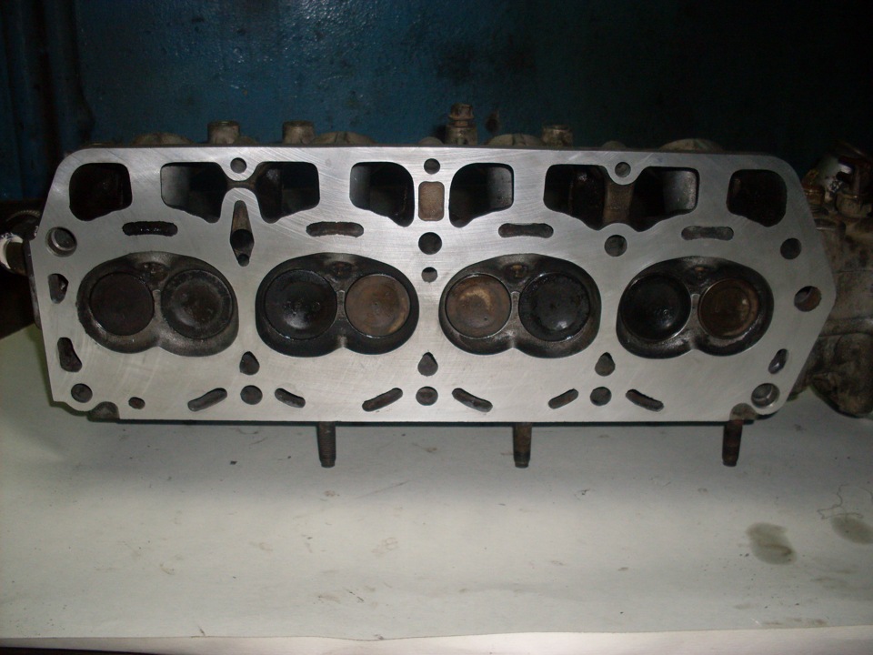

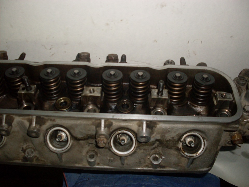

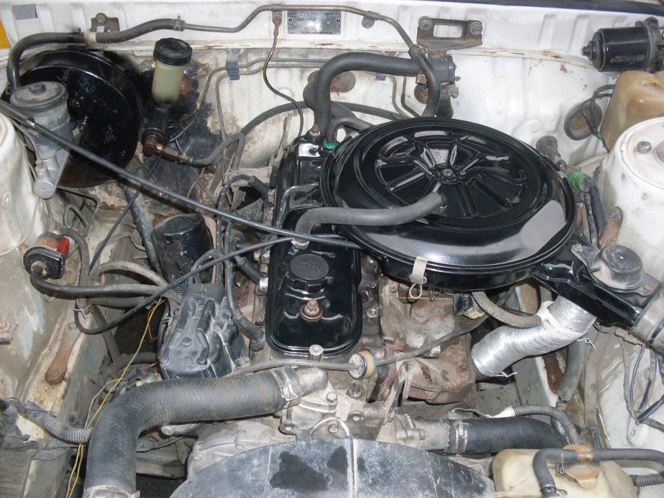

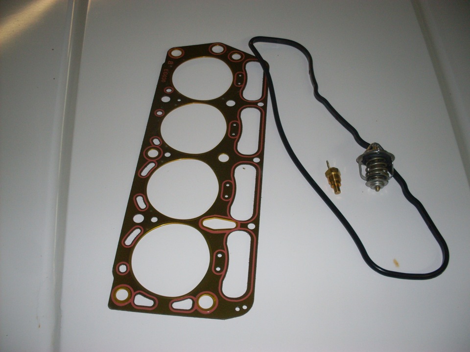

Тосол уходил…ездить так нельзя и тогда я вскрыл голову. Тогда было ясно что тосол уходил в 4 цилиндр. головка была не поведеная но с большими раковинами. Отдал голову аргонщику, он ее проварил и отвез на фрезеровку. На это ушло 1600р. купил новые прокладки под ГБЦ 300р под крышку клапанов 340р маслосьемные колпачки 930р, новый термостат достался бесплатно и новый датчик температуры ОЖ 180р. Притер клапана, перебрал голову и собрал все обратно, попутно брызнул с баллончика крышку клапанов. Теперь буду кататься и смотреть как поведет себя машина. По первой поездке заметно что мотор работает намного ровнее и тянет получше. Надо еще сгонять к хорошему карбюраторщику!
