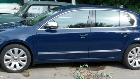

Сгорела газонаполненная лампа D1S в супербе 9 года. Сначала стала светить розовым цветом, а потом погибла совсем, примерно через день. На форумах прочитал, что менять надо две сразу, потому что цветовая температура газонаполненой лампы в течение жизни меняется от более синего к более желтому. Соответственно позвонил в Вентус. И знаете что они мне сказали? Что одна лампа стоит 9,5 тысяч рублей. После этого я отказываюсь от собственного мнения о клиентонаправленности диллерских сервисов шкоды. Согласитесь, жлобство обыкновенное. В психиатрии есть любопытный термин: патологический эгоизм приближенный к детскому. Вот здесь приблизетельно тот же случай.
