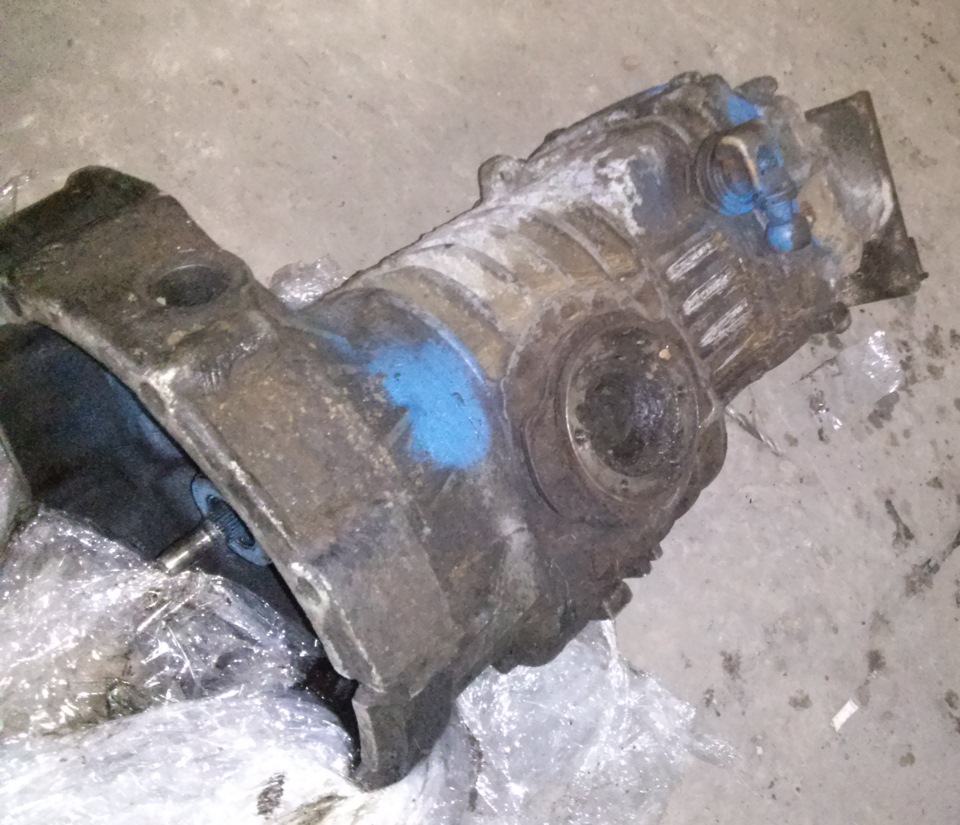

у тебя старые крепления двигателя потому и не садится коробас тебе надо нового образца было, у меня как раз есть такие крепления я бы тебе автобусом передал бы еслибы знал что у тебя проблема по установке бедет
синхронизаторы на 3-й передачи накрылись и сальники багут с приводов, как с креплениями договорится с тобой, а то надо снимать коробку и сразу все сделать как и должно быть

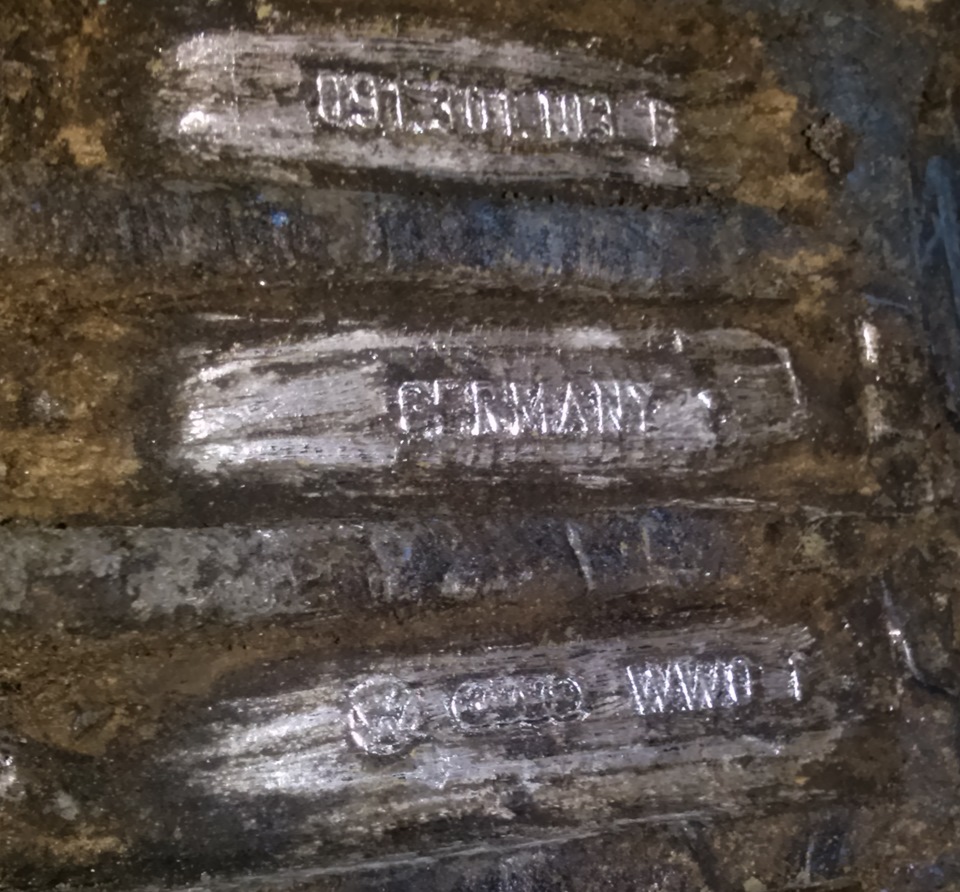

Я рад что все в порядке, и понял нашу ошибку. Номер коробки читается на заднем торце(крышке), и на 5-и ступке нужно снимать кронштейн подушки, номер под ним и там будет — 094. Я с фото не понял что Вы зачистили номер на боковой поверхности центральной части которая у всех одинаковая. А на заднем торце 4-ох ступки номер видно без снятия кронштейна — 091. На коробке также эсть буквенное обозначение по которому можно определить все передаточные числа, эсли нужно могу скинуть на мыло информацию по идентификации коробок и передаточчных числах. Удачи!

Это 4-ох ступенчатая коробка(091…) 5-и ступенчатая — 094… .

5 передачь и номер на старой тоже начинается на 091 но она длиньше чем моя с зади где прикручивается крепление на подушку
mishagazuda
УТОЧНИТЕ!
091 есть и 4ст и 5ст просто буквенное обозначение у них разное щас не помню какое, а 094 это нумерация синхро
