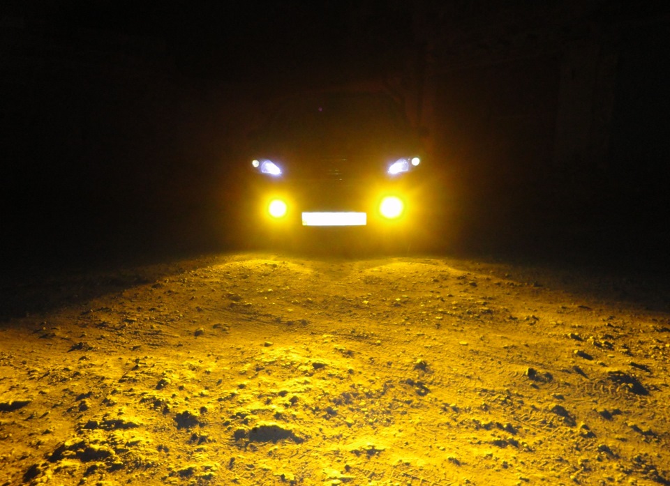

Итак собственно о чем речь, решил сделать пару фотографий. Интересно было посмотреть, как светят желтые ПТФ на лунной поверхности.
Одна фотография ближний+ПТФ, вторая габарит+птф. Мне понравилось, лунная поверхность освещена, свет красивого желтого цвета. В общем то, за что боролись.
Только на девственной лунной поверхности просматриваются следы протекторов. И тут америкосы уже наследили…

В туман видимость дороги сильно ограничена. Что такое туман — это частички воды взвешенные в воздухе. Свет фар не пробивает их по простой причине, он просто отражается от этих частичек и слепит водителя.
Однако есть одна тонкость, туман хоть и стелется по земле, но между уровнем земли и уровнем тумана есть определенное расстояние, в котором тумана нет. Это связано с тем, что на определенном расстоянии от земли частички тумана конденсируются и падают на землю.
Таким образом мы имеем область без тумана, которая находится низко над землей. Именно поэтому противотуманные фары должны быть установлены ниже фар головного света, чтобы пучок света ПТФ светил именно в области, где тумана нет. Так можно осветить дорогу. Фары же головного света в этом не помогут.
Теперь о цвете светофильтра на ПТФ. Как известно, один из вариантов улучшения освещенности дороги фарами — минимизация рассеивания света, именно поэтому в фарах стоят либо отражатели, либо линзы. (либо и то и другое) Эти элементы концентрируют лучи света на определенную область. Когда же на дороге туман, то часть светового потока отражается, а другая часть рассеивается. Минимизировать эффект рассеивания можно, подобрав свет с нужной длиной волны. Чем короче длина волны света, тем сильнее рассеивание. Наиболее сильно рассеивается свет синей цветовой гаммы. Так мы и получим ослепление. Но если установить желтый светофильтр, то высокочастотная составляющая (синяя) спектра отсекается, и рассеивание минимизируется.
Собственные размышления:
зеленый светофильтр тоже отсекает свет синего спектра, но зеленых ПТФ не делают. Видимо потому, что зеленые ПТФ можно принять за зеленый сигнал светофора, это может сбить с толку водителей. Кроме того желтый свет имеет бОльшую длину волны чем зеленый (565-590 нм у желтого против 500-565 нм у зеленого спектра)
Именно поэтому ПТФ должны стоять низко и лучше, если они желтого цвета. Проще говоря, как у меня)))
