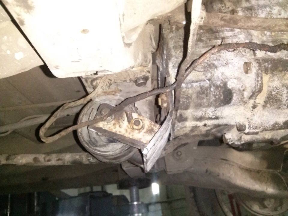

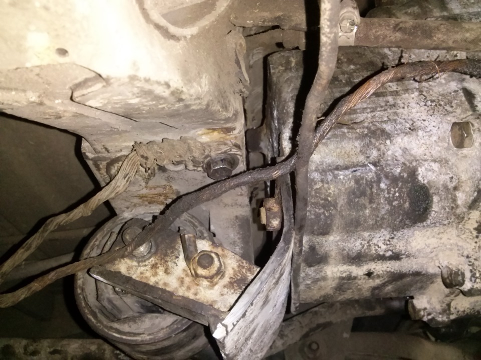

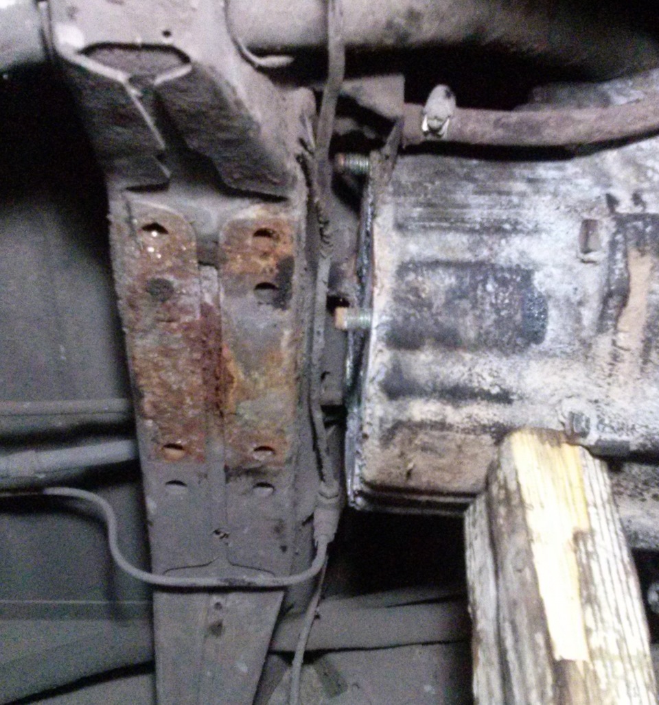

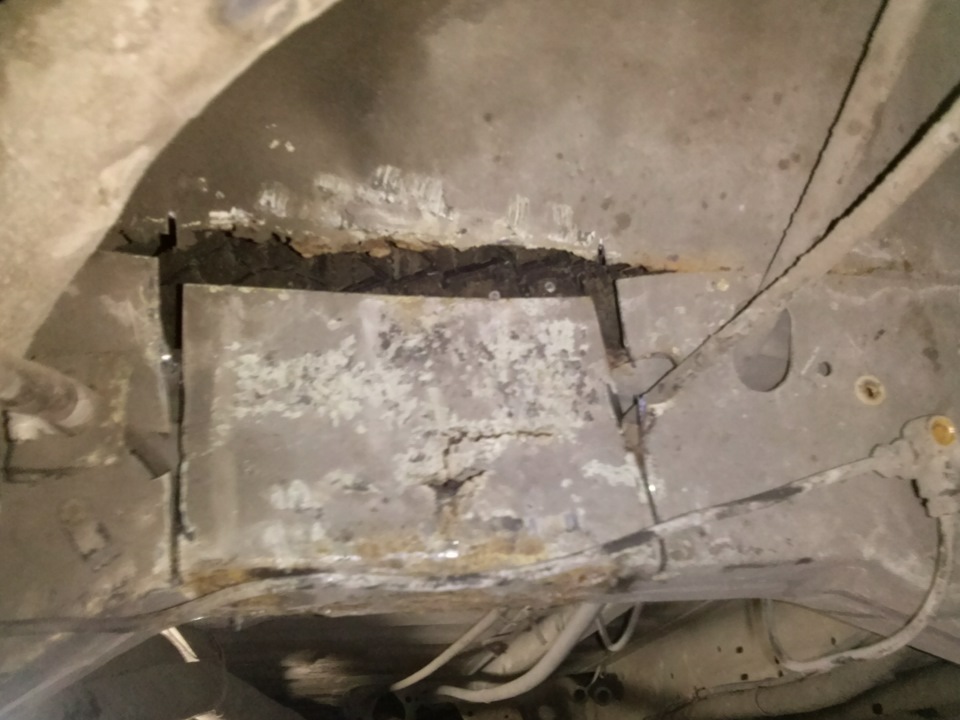

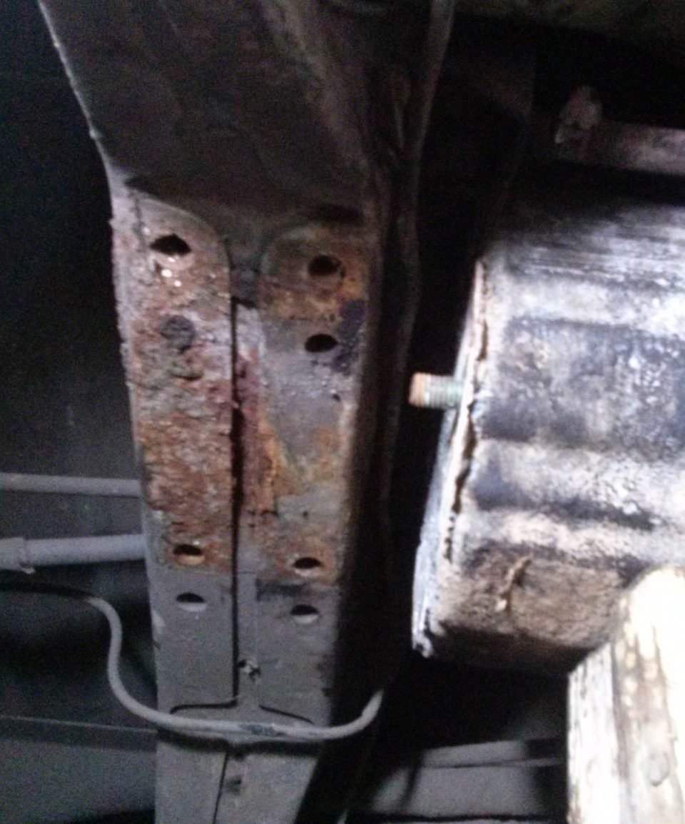

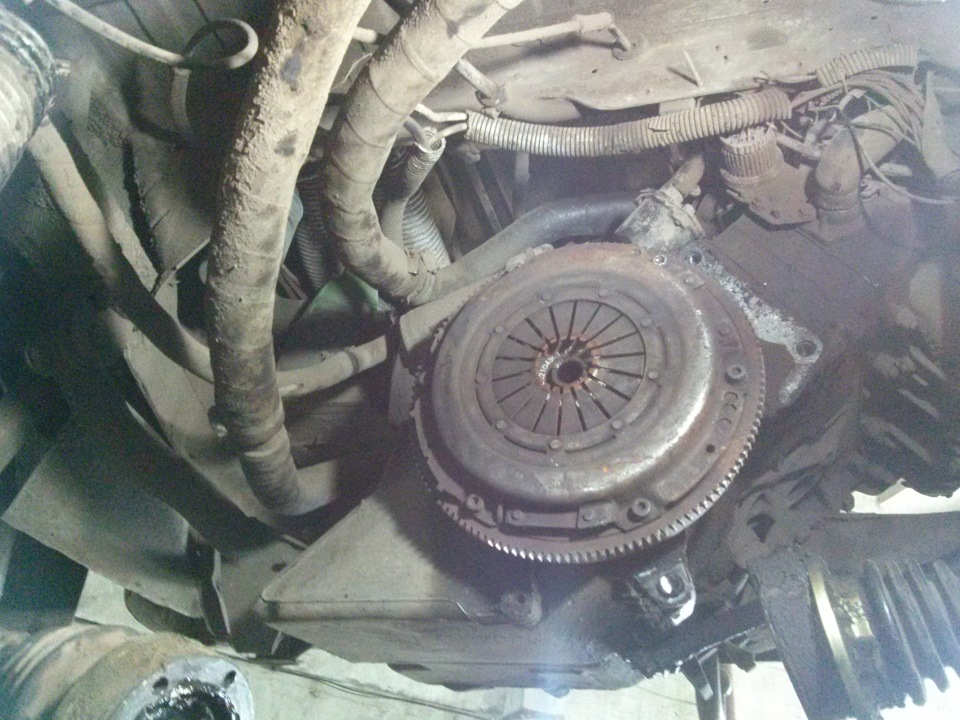

установили сегодня коробку, ох и намучились с ней, как оказалось 5-иступка длинней 4-хступки и места не оставалось, пришлось резать буса и крепления коробки, хотя если по хорошему то надо было крепления двигателя переваривать подальше назад, там места сантиметров 15. но это затянулось бы на долго.

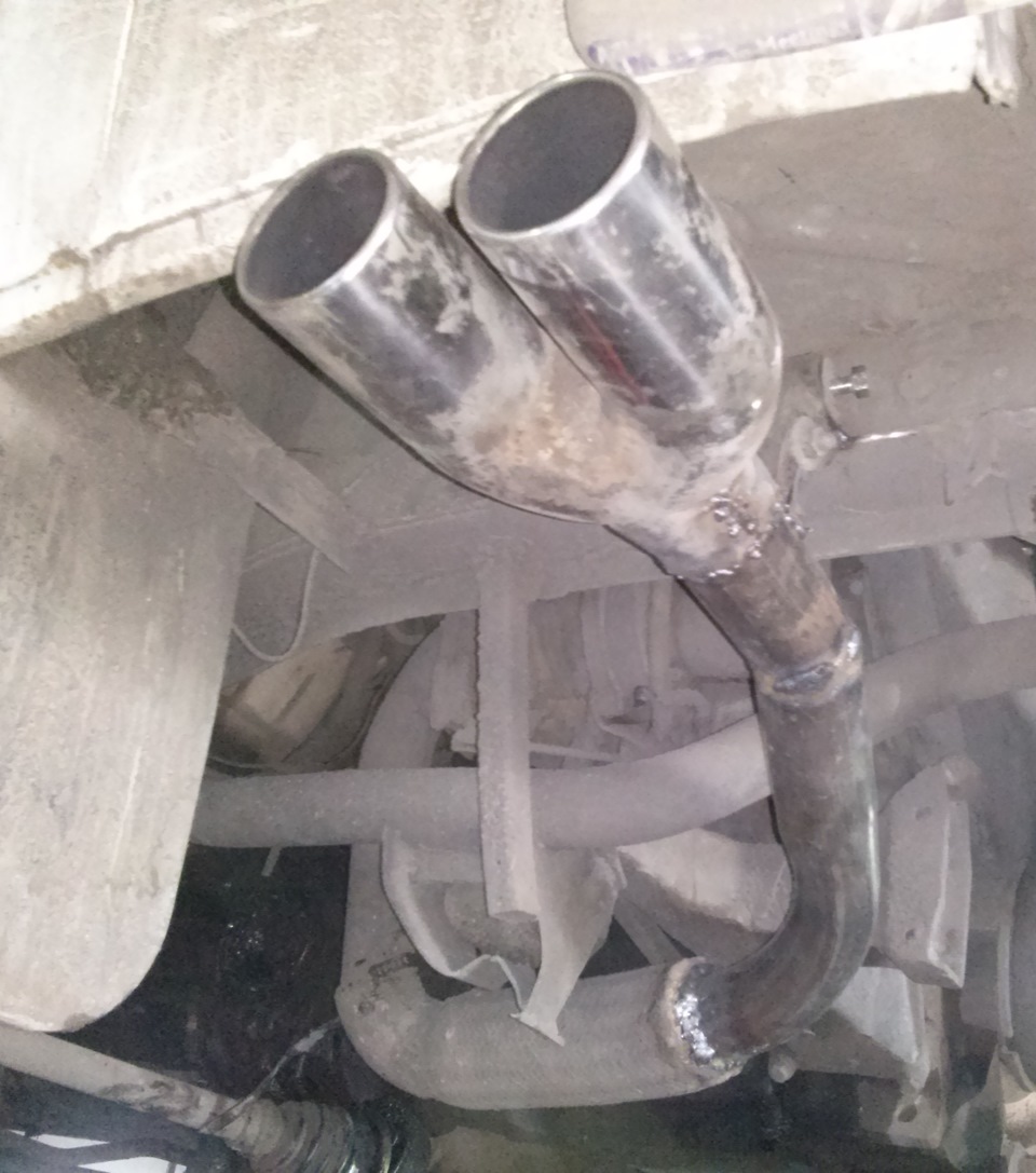

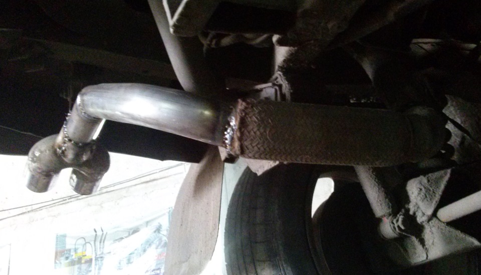

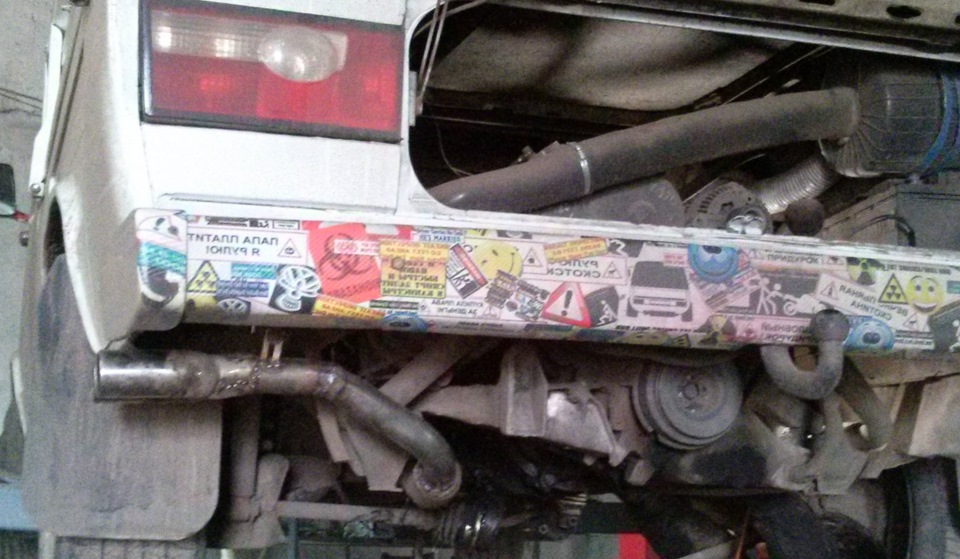

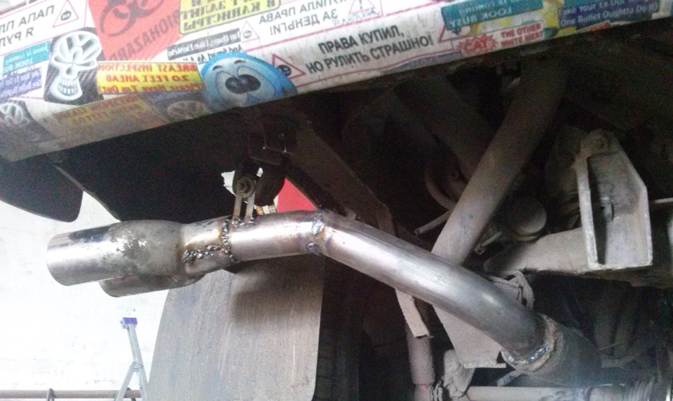

заодно переварил глушак, выкинул его совсем и приварил просто кусок трубы, защиту на зиму будет лучше ставить, не придется вырезать дыру под прямоток.

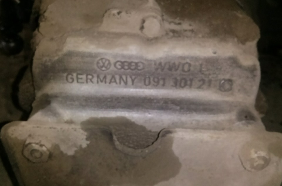

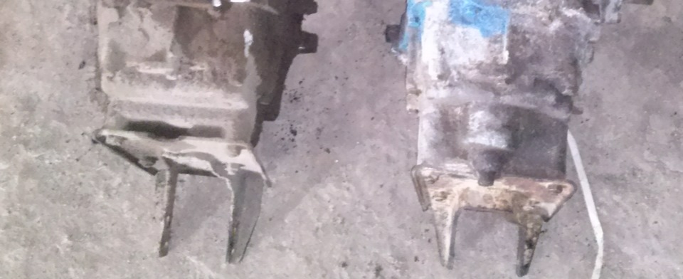

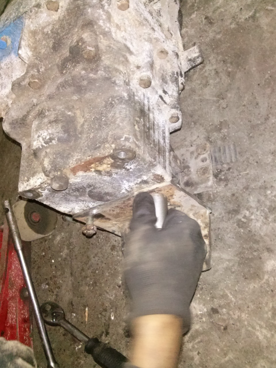

обратите внимание на зад коробки у пяти ступки есть отлив + 7 сантиметров и торчащая пупырышка с зади еще.

коробка бежит по первичному валу, буду снимать менять сальник

а че с приматоком?
