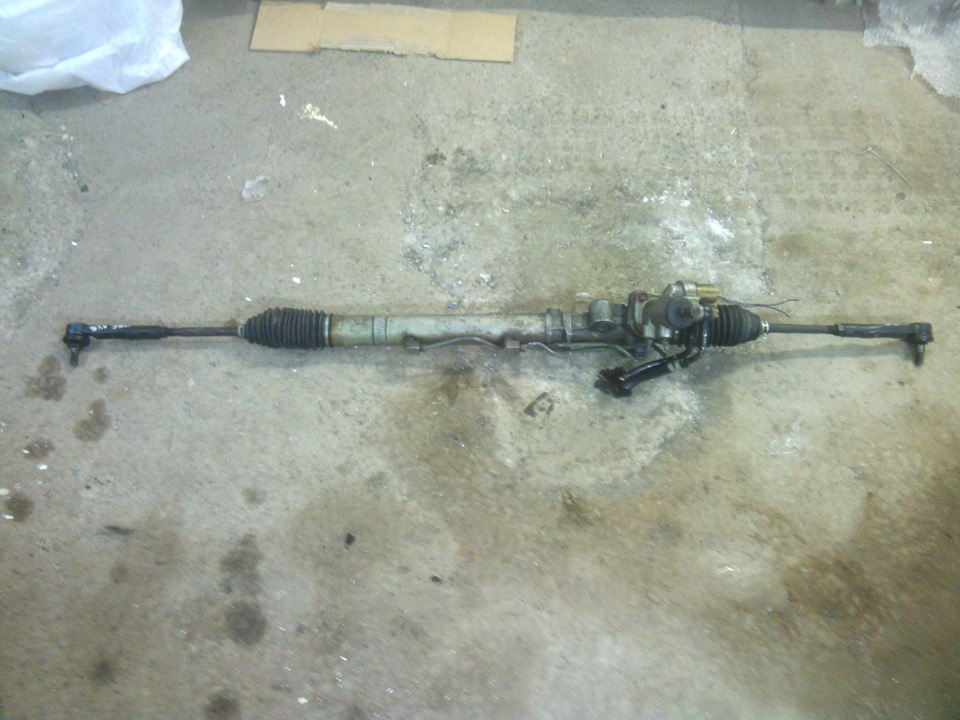

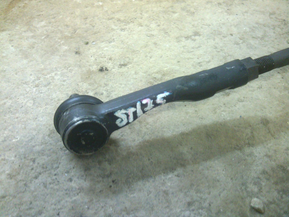

Из омска доехала до меня рулевая рейка. правда на ней написано ST175. но вроде то что надо)) На удивление отличное состояние, без люфтов. только одна трубка замята, но это не проблема переставить.
А что с родной рейкой ?Внутренности вроде от калдиновской подходят.Это если перебирать и ремонтировать родную.
у родной разбита правая сторона, и шток болтается очень сильно, люфт и стуки из за этого огромные. постом раньше я фотку выкладывал
Это не от 175-й рейкаэто скорее всего или 195, или 215По креплению не подойдет.
Да, рейка реально не наша. На вид похоже что от прогресса или бревиса, буду решать вопрос по возврату, и заказывать нужную:-)

рейка отправилась обратно… так что снова в поисках
