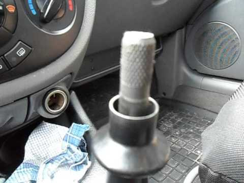

10. Потом, идем в салон, снимаем кожух ручки КПП, и совмещаем метки, зафиксировав, ну например отверткой:
11. Идем на улицу и затягиваем хомут, проверяем легкость включения передач, при необходимости повторяем регулировку, я отрегулировал за 2 раза.

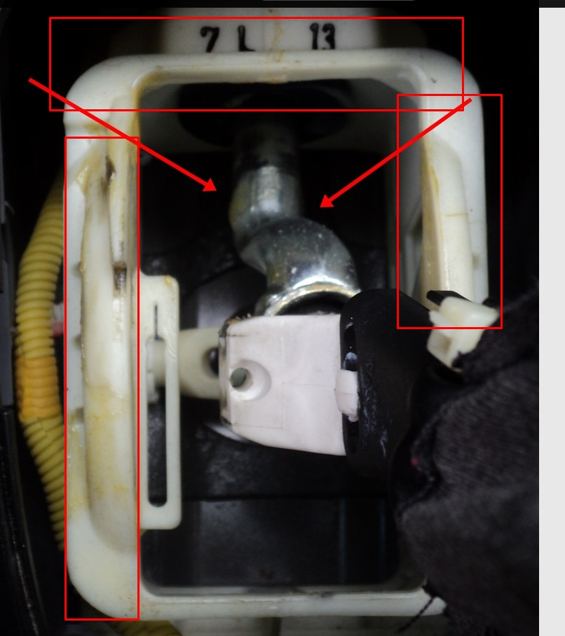

Привет. Буду благодарен если подскажешь как называется этот корпус пластиковый, который у меня весь развалился. отдельно не могу найти.
Привет, посмотрел сейчас по каталогам и предполагаю, что эта вещь продается в сборе с ручкой по номеру 96549470 (не уверен нужно как-то проверить).
Могу посоветовать поискать на Лачформе или на разборе.
Ценник конечно космос в сборе, 4.5 рублей. Спасибо ))
Это точно!

Можно купить корпус из пластика, внутри него ходит ручка КПП ? (на первом фото, на нём надпись 7L 13) Треснул у меня, иногда первая плохо включается…
Я сам не знаю, возможно стоит поискать по каталогам
Народ, хелп! Как называется белая пластиковая квадратная хрень на первой картинке на которой 7L 13 написано? Или артикул какой?! Не могу найти никак!))
