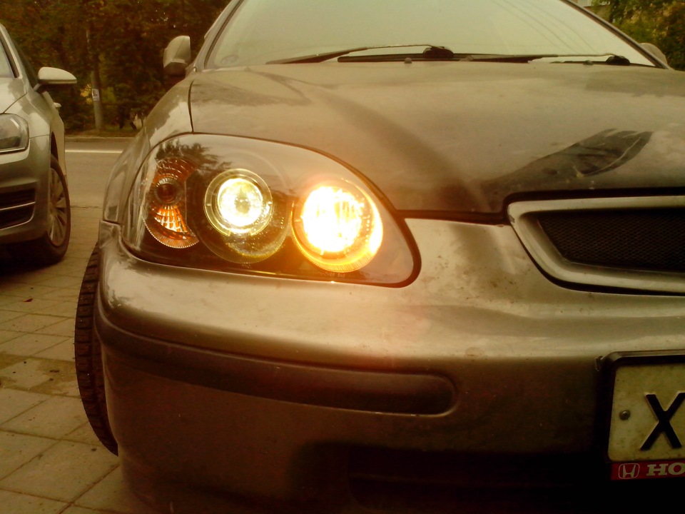

Суть задачи.
Ксенон в ближнем дальний галоген. Штатная проводка выключает ближний при включении дальнего.
Ну и когда выключаешь дальний, ближнему надо какое то время чтобы разгореться.
Как сделать чтобы ближний горел всегда !
много читал всего и везде нужен Диод, Реле, Перемычка и т.д !

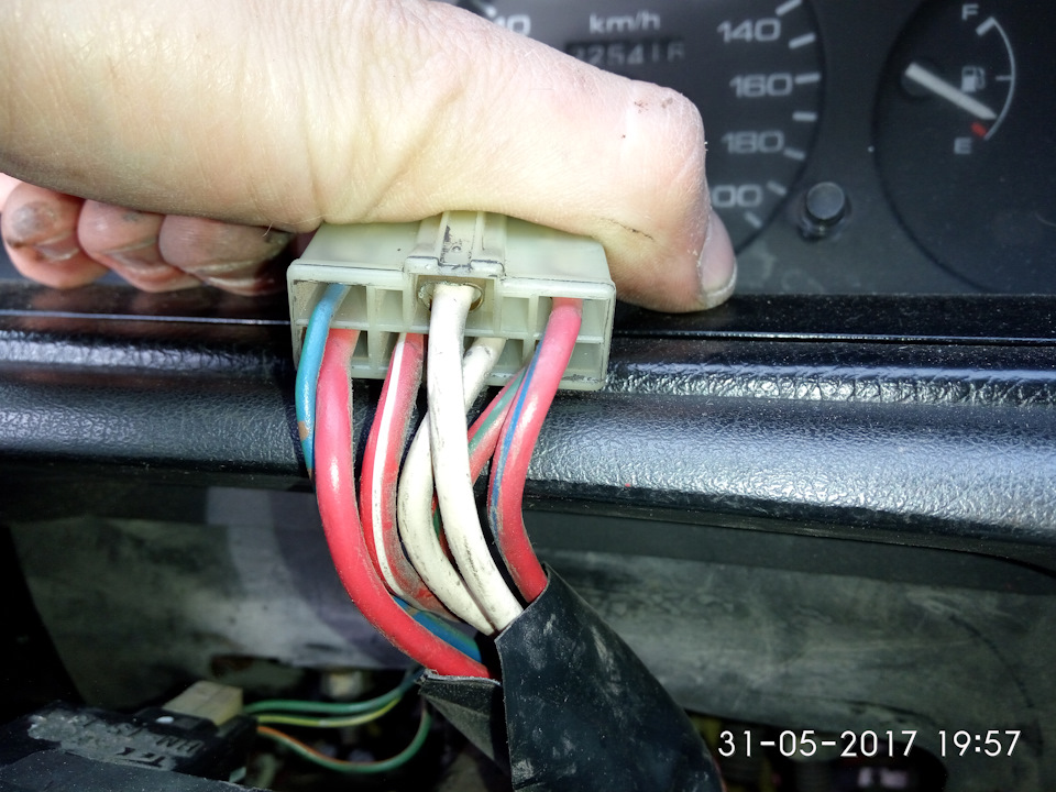

И вот нашел на одном форуме такое
Нужно переставить толстый красный с белой полосой провод, который идет на ближний свет, в фишке блока переключателей в соседнее свободное гнездо (оно всего одно свободно, находится рядом с этим проводом, самое крайнее, в углу фишки).
все делал с мультиметром ! может кому поможет !
по времени 15 минут.

Привет, Всем а что мне делать если у меня такая фишка
Здарова)) У Баянов таже беда…)))) Этот штекер с панели приборов? Или от куда?)!
с рулевой колонки где поворотники и тд )

Привет, брат хондавод! А давно ездишь с такой фичей? Работает исправно?
привет, да с того года как поменял оптику и поставил ксенон ! все работает!
