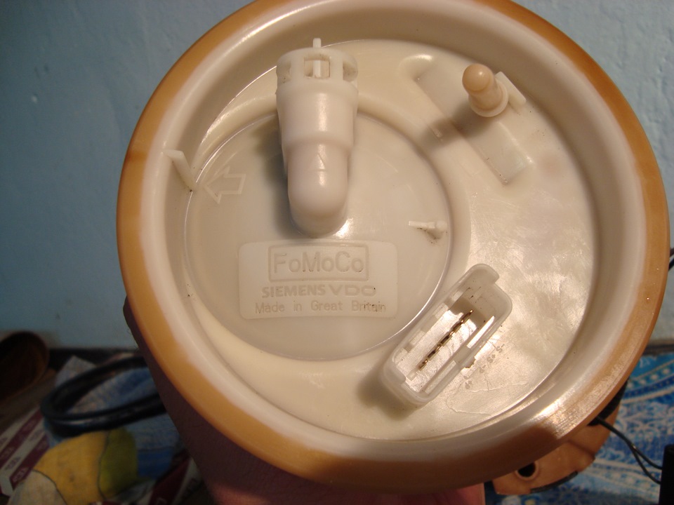

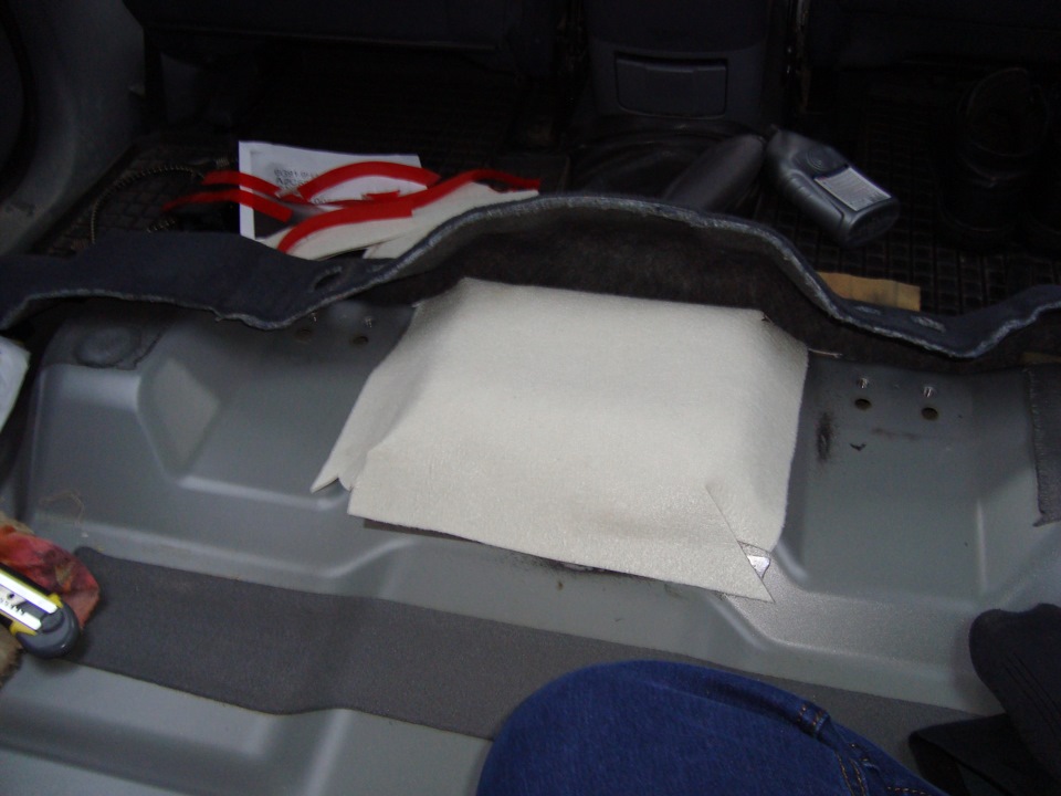

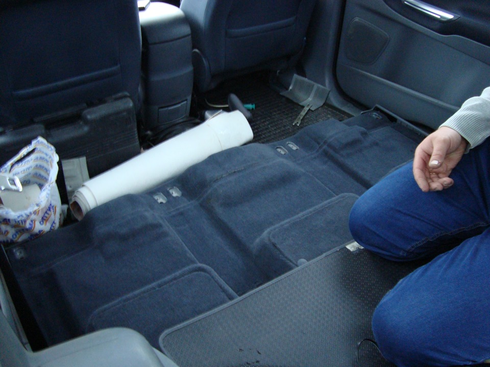

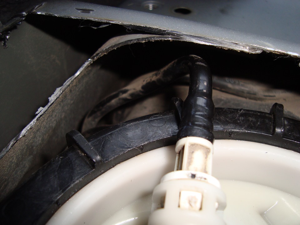

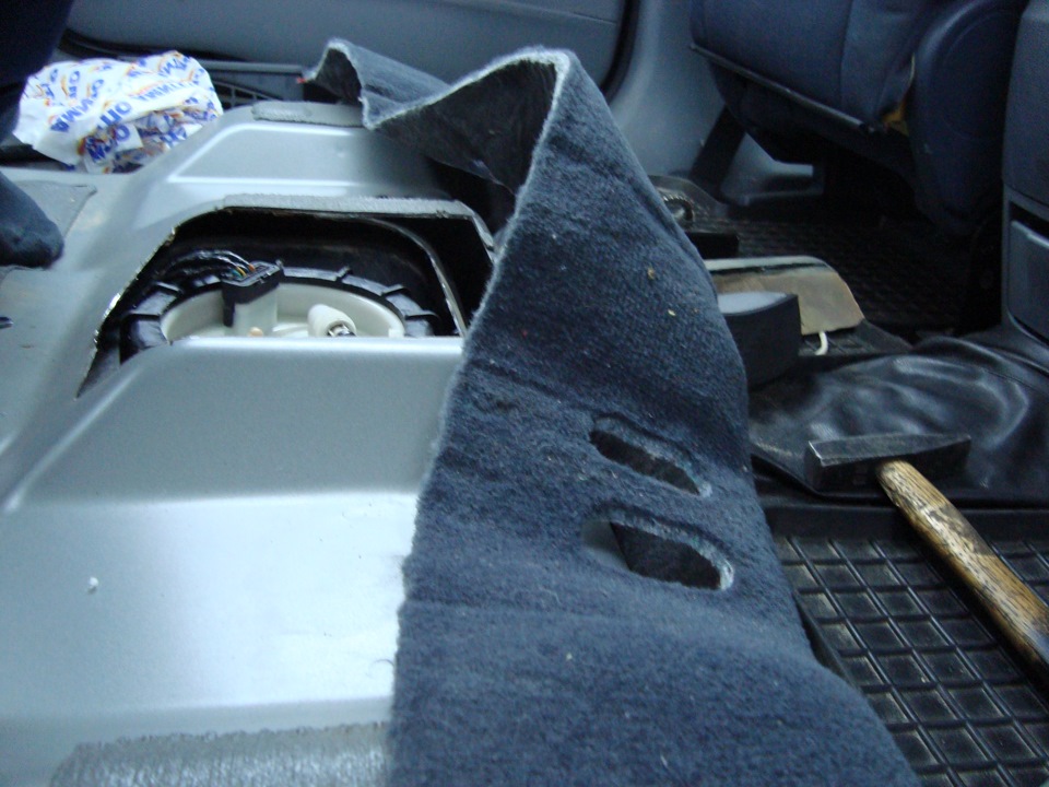

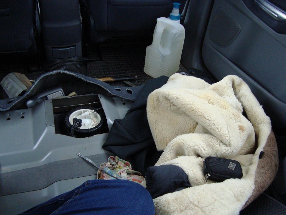

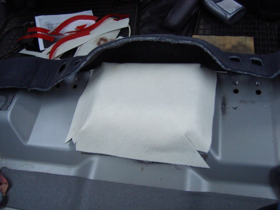

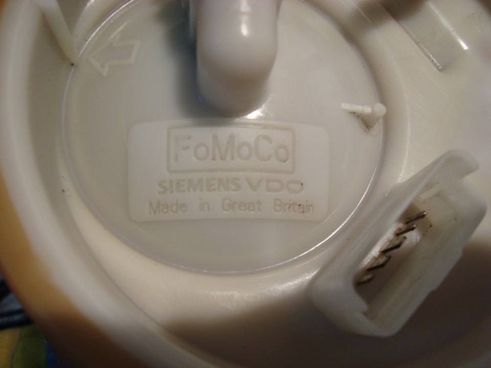

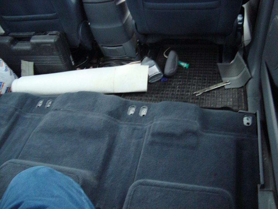

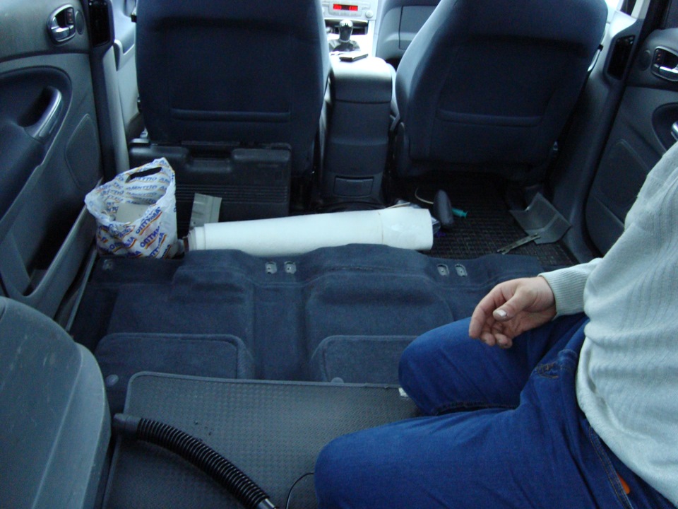

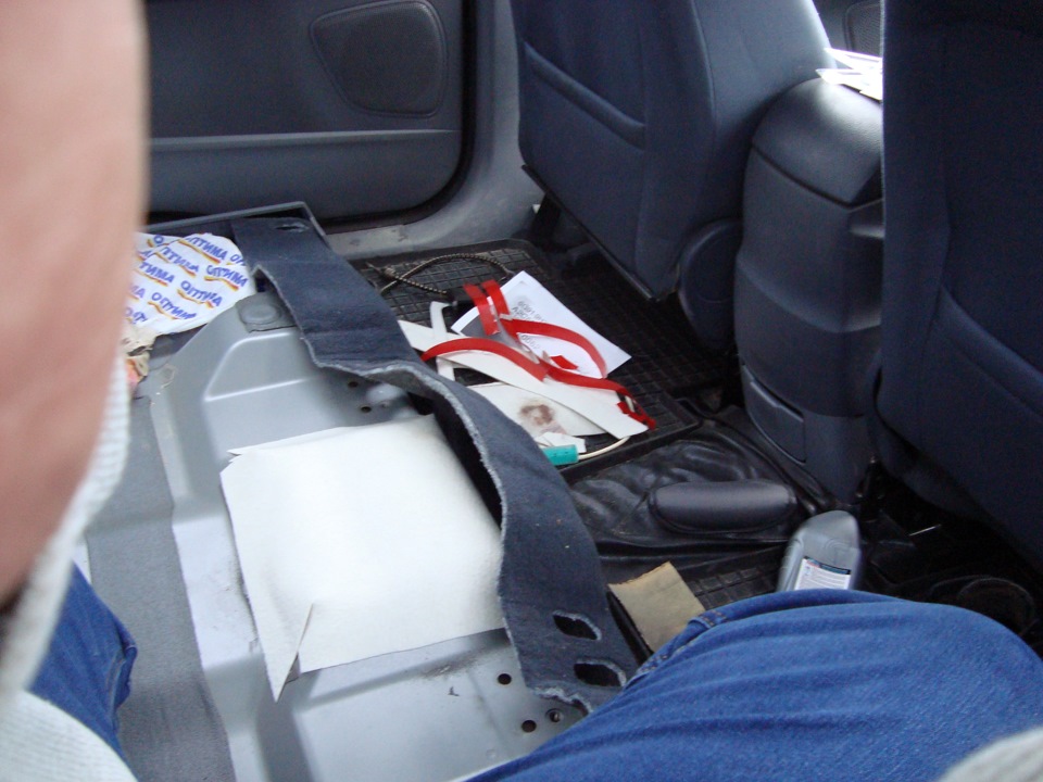

Летом 2012г. заметил, что в сильную жару машина не едет, или как сейчас говорят "не тащит". Жара это от+30 и выше. Температура воздуха падает до +25, всё нормально. Дураку понятно, что причина всему этому СЕТКА БЕНЗОНАСОСА. Машина стала капризничать во время отпуска когда проезжал Уральские горы. К вечеру когда на улице становилось прохладней машина вела себя изумительно. По приезду домой, изучив форумы FORD S-max, я решился достать бензонасос и поменять сетку. Снял сиденья…а лючка то нет! Взял болгарку, сделал дыру чтобы не снимать бензобак (вдруг опять в горах бензонасосу плохо станет, а тут раз и люк в полу есть, открывай и ремонтируй, попробуй в дороге снять бензобак!). На фото видно где именно нужно пилить. Кстати всё делал на улице, места в машине просто вагон! Сидения правда вытащил. Заделал дыру просто линолеумом на двухсторонний скотч (вариантов было много, решил пока, что и так пока сойдёт). Теперь про сетку. Снял, ввиду того, что в наличии нигде не нашёл и на заказ сетка идет только в сборе с бензонасосом, пришлось эту сетку промывать в ацетоне (бензин не берет). Промывал очень долго, пока ацетон при промывки сетки чистым не станет. Сеток там две. Бензонасос половинится и внутри черной колбы есть ещё сетка, её тоже промывал ацетоном. По окончании промывки и просушки сеток сделал очень простой опыт. Дул в новую сетку от Ваз 2110 и после дул в очищенную сетку…разница есть. В очищенную сетку Ford дуть легче. Чтобы не говорили о идиотском методе, но я поехал в отпуск 2013 году в конце июля в Самару, попал в пробку на выезде из старого города, температура была +36. Честно думал сейчас машина опять начнет дергаться и заглохнет…нет, пронесло. Затрат минимум, только на ацетон. Может кому поможет мой совет, всем удачи.
P.S Машина в жару вела себя одинаково плохо как на полном баке так и на полупустом, и пробовал бензин АИ-92, АИ-95. Как только ниже +30, все становилось нормально. Ремонт делал примерно на 115000км, сейчас не соврать что то около 118000, буду ездит дальше, потом отпишусь насколько моей очистки хватило.

Машина SMAX, 9 лет пробег, 70 тысяч км, бензин, двигатель 2,0. Посмотрел отчёт и мне стало всё понятно, как добраться до бензонасоса. Огромное спасибо. У меня датчик уровня топлива забарахлил: от полного до середины показывал и на этом стрелка останавливалась. Дыру в полу вырезал болгаркой на яме.Сначала открепил алюминиевую теплозащиту, но чтобы её вытащить нужно снимать с резинок выхлопную труба с глушителем. Я не стал этого делать, просто оставил висеть на выхлопе. Далее по очереди вместо 4-х болтов крепления хомутов поддерживающих бак закрутил шпильки 200мм. Потом постепенно опустил бак на шпильках на 80мм. Далее с осторожностью прорезал люк. У меня по всей машине шумка сделана резал аккуратно, чтобы битум не горел. Топливопровод снимал с насоса долго — нет спец. пассатижей. В итоге насос вынул, разобрал. Сетка наружная чистая, внутренняя грязная. Внутреннюю промыл и продул пылесосом. Разобрал датчик уровня — на магнитике (размер со спичечную головку), который ходит по дорожке микросхемы имел какую-то грязь. Короче все составные части протёр, собрал и замерил сопротивление микрометром на контактах датчика. Намерил в положении поплавка: "полный бак" 50ом, "пустой бак" 1000ом.
Решил проверить на машине. Фишку питания бензонасоса вытащил к задку бака, присоединил к насосу и отдал жене. Включил зажигание — насос заработал и примерно через 10 секунд отключился. Жена в яме плавно поднимала и опускала поплавок вверх — вниз. Стрелка в панеле приборов поднималась о опускалась до конца, компьютер указывающий остаток пробега адекватно реагировал. Соберу прокачусь отпишусь по результату проделанной работы.

Бензонасос сразу не умирает, есть симптомы которые говорят, что начинает забиваться сетка. Лично на моей машине было так: стал замечать, что когда в баке остается примерно литров 10-20, машина, когда едешь по трассе как то неохотно и лениво набирает скорость после 100 км/ч, не то чтобы не едет, а как бы выразится правильнее, будто её кто то за зад немного придерживает. Заезжаю на заправку, заправляю полный бак — машина полетела. Сначала думал, что мне кажется. Самая первая (нижняя) сетка стоит в самом низу бензобака, она забивается всегда первой, поэтому когда она у меня забилась, бензин не поступал в двигатель так как ему нужно, когда я заправлял машину, забор бензина шел через среднею сетку (она в черном корпусе стоит). Вот и вся магия.

Я еще на фокусе 1 выпиливал окошко, но со снятым баком на СТО. Крышку сделал из того что выпилил. Удобно получилось.
пилить с неснятым баком опасно, вдруг рука дрогнет:(
Согласен, опасно можно запросто перепилить бензопровод который к бензонасосу подходит. Нужна осторожность. Был просто вынужден так поступить сам, потому как нашим местным чудо-умельцам не доверяю. Правильнее конечно пилить со снятым баком. Вопрос почему это на заводе ford не сделали?
