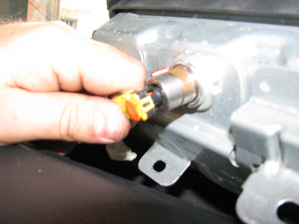

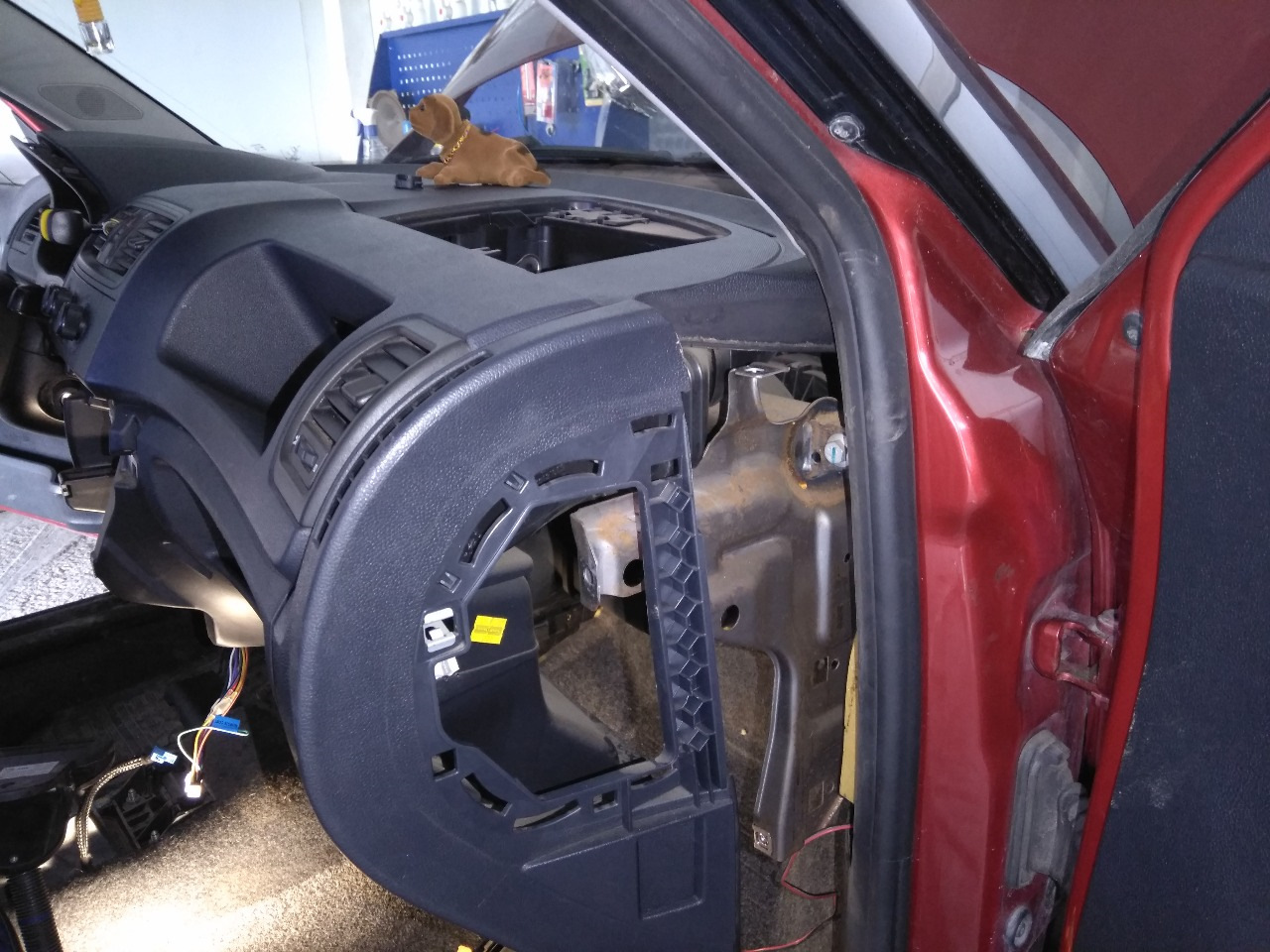

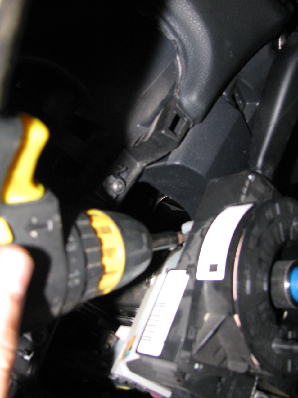

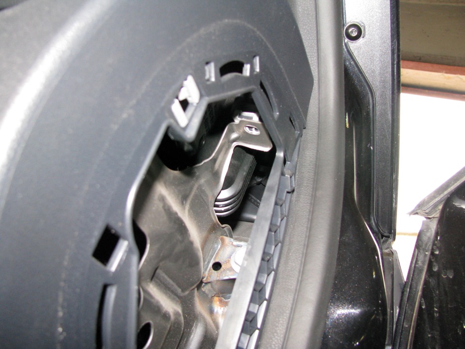

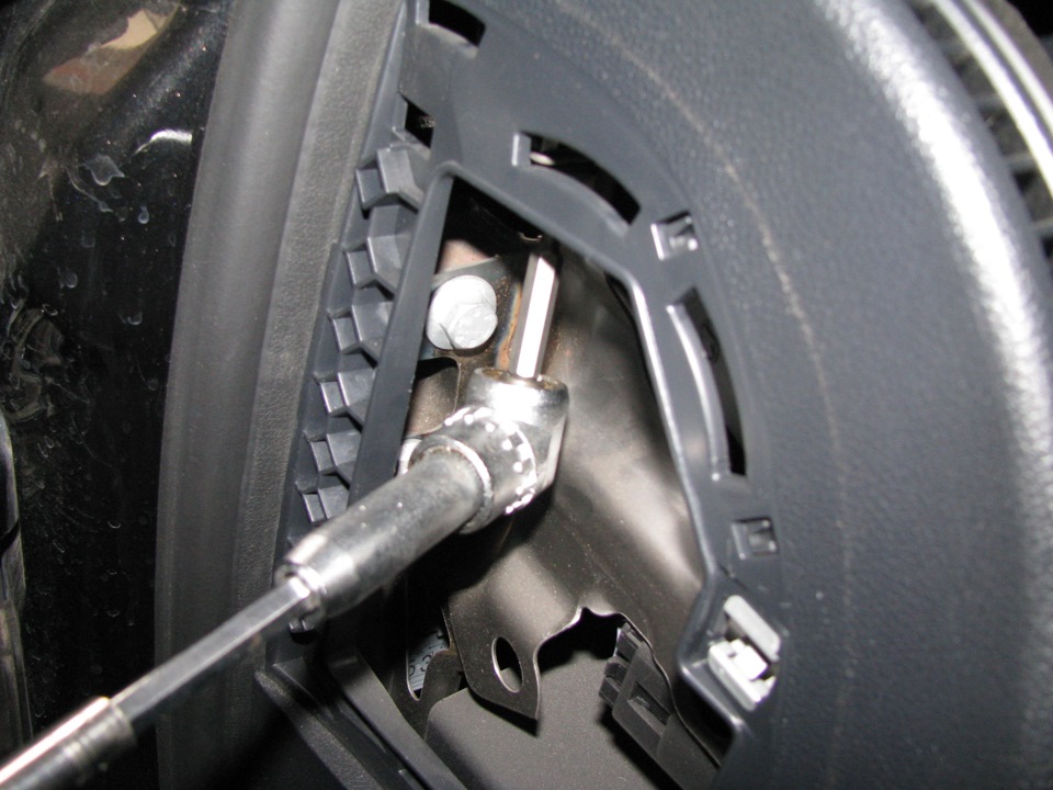

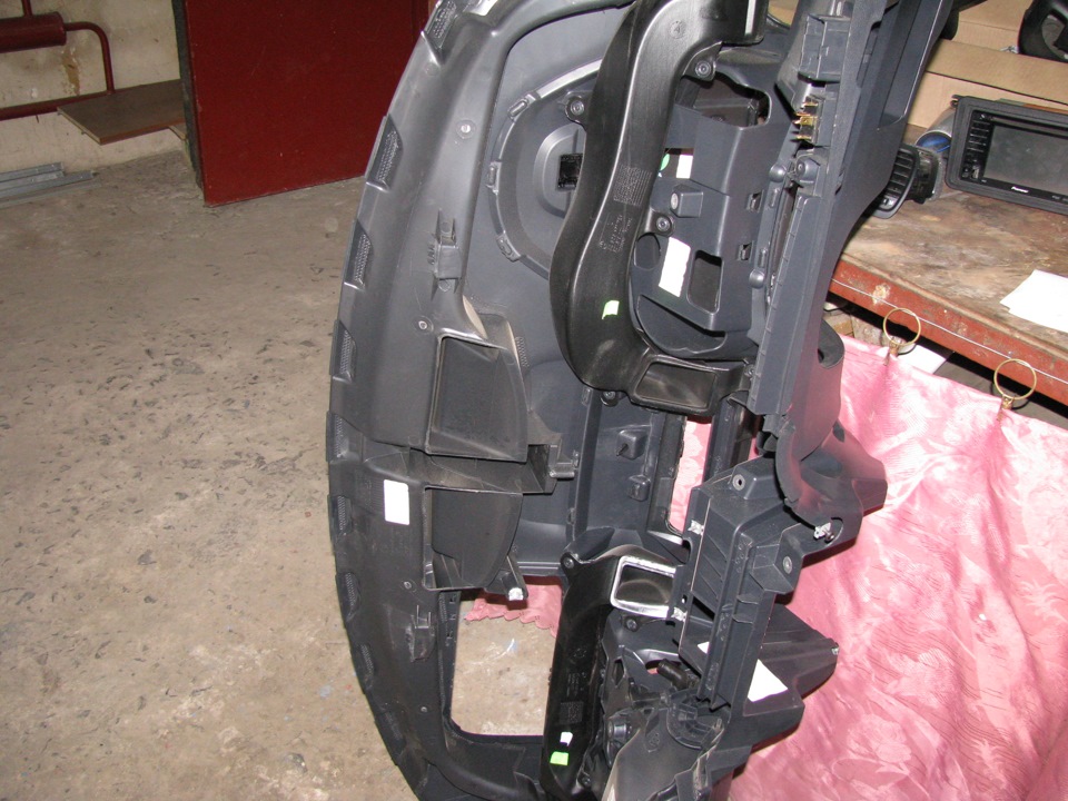

Откручиваем крепление верхнего бардачкаТри болта модуля пассажирской подушкиВытягиваем оранжевый фиксатор и снимаем разъёмОтсоединяем разъём и шланг охлаждения бардачка.Снимаем заглушку. Там ещё один болт крепления ранелиСнимаем боковую заглушкуОткпучиваем один болт сверхувторой здесьЗа заглушкой ещё одинТо же самое с водительской стороны. Пригодится такой инструментСнимаем блок предохранителей и диагностический разъём. Отсоединяем разъёмы блока света и корректора фар.Ещё один болт крепления там где модуль пассажирской подушкиОслабляем хомут блока подрулевых переключателей.На разъёме эту часть вытягиваем до упора вверх и снимаем разъём и сами переключателиЕсть ещё несколько болтов крепления внизу по центру. Они хорошо видныпанель изнутри

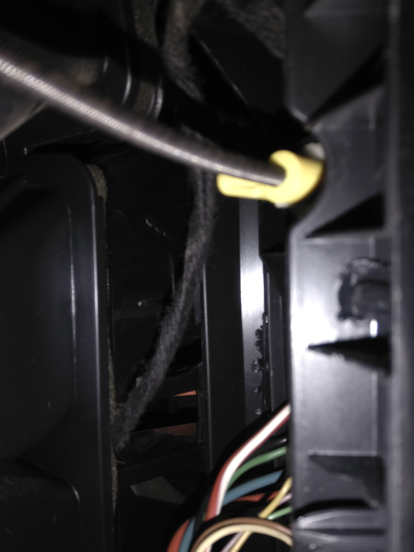

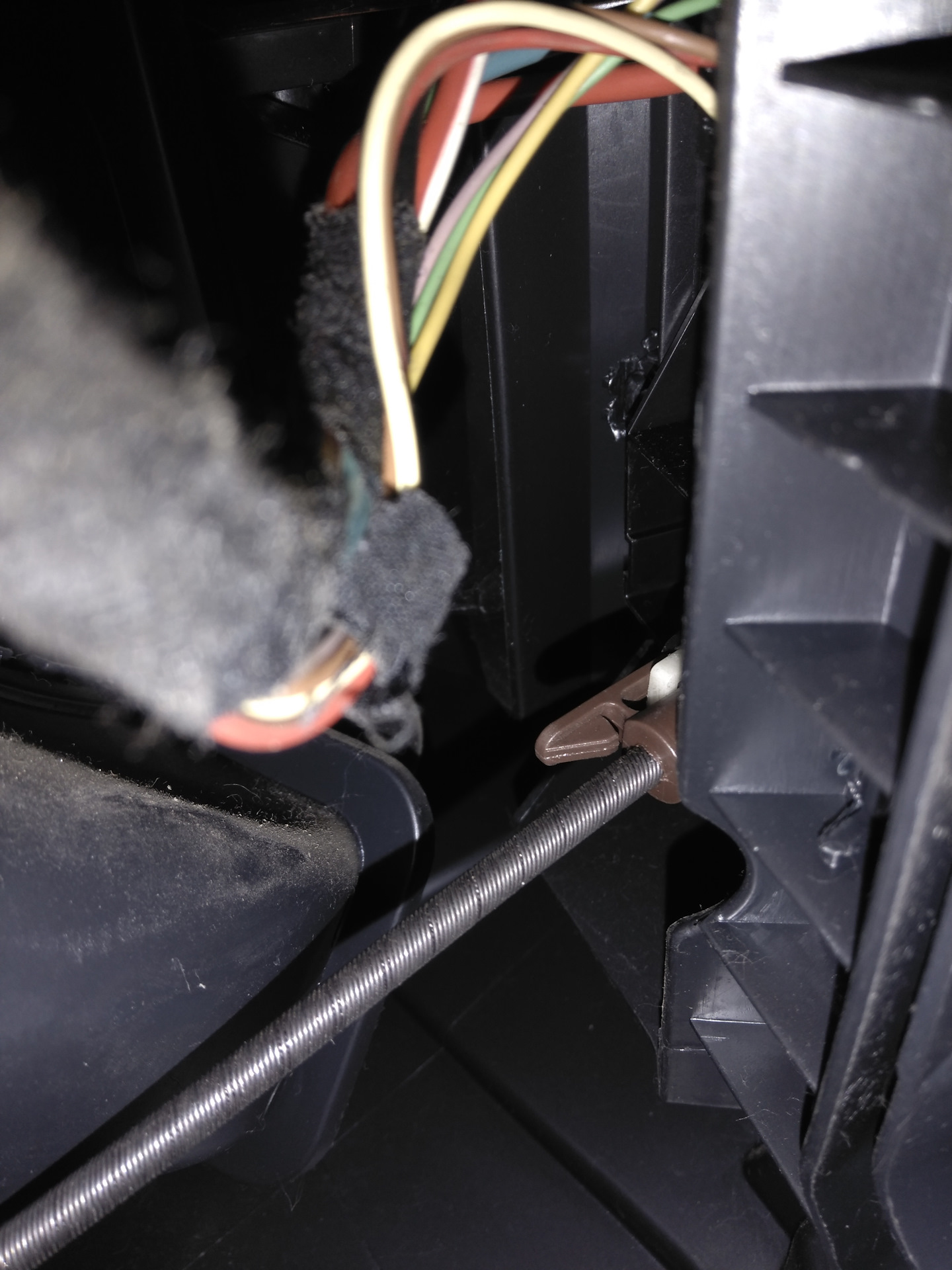

При вытягивании торпедо слетел "тросик" управления заслонками (направление обдува, ноги-салон-стекло…). Не могу понять откуда слетел и как его поставить на место. PS. Торпедо не снимал полностью только сторону пассажира и центральную консоль. потом оттянул и снял мотор печки.

Желтая и коричневая. Тросики заслонок тепло-холодно и направления. Сначала ставить внутри торпедо, потом аккуратно насаживать на них блок управления.
Доброго времени суток, подскажи, где эти тросики искать? Сдвигал торпеду для замены вентилятора, теперь дует только по центру, стекло и ноги работает.
PS.
У меня был климат с электроуправлением. Тросиков не было.
Завтра попробую сфоткать. Похоже на тросик…

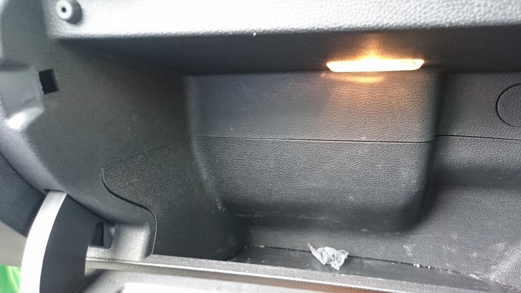

Добрый день! Скажите, пожалуйста, а нижний перчаточный ящик точно нельзя снять отдельно? Просто там видно соединение(см. фото), может там защёлки какие-то?
Нет, там все запаяно.
Спасибо!

автор подскажи пожалуйста, у меня начала погрякивать вся панель приборов. Сначала я не мог понять откуда побрякивание неприятное. Сегодня ехал домой, взялся за "козырек" который накрывает сверху спидометр и т.п. и покачал панель вверх-вниз и у меня вылез этот противный звук! У меня вопрос — мог ли со временем ослабнуть какой-нибудь болт, винт, который крепит панель приборов, примерно в том месте если смотреть на панель (руль перед тобой) по прямой, ближе к лобовому стеклу? Я рукой пощупал там как будто что то мягкое проклеено, как резинка уплотнительная. Записался по гарантии. Вот думаю надо ли будет снимать торпеду чтобы подтянуть болт или нет (((
Козырёк над спидометром держится пружинными зажимами. Сам блок приборов на болтах, там их 4 или 5. Зажимы крепятся в пазах козырька с внутренней стороны. Выскочить они оттуда теоретически вполне могли, если их при сборке криво поставили.
Миш, я имел ввиду не сам козырек ) такое ощущение что открутилась сама торпеда, полностью. Просто пошатать я её мог только взявшись за козырёк. Стучит что то ближе к стеклу. Явно какое то крепление торпеды ослабло.
Все крепления есть на фото в моём посте. Вдоль стекла там ещё есть два или три паза в панели, которые входят в кронштейны под рамкой стекла.

Спасибо, я на третьем с конца фото приметил, что он подключается к правому центральному воздуховоду, сегодня попробую подлезть туда, хочу прикрутить охлаждение бардачка. А подушку не опасно снимать или лучше скинуть клемму с АКБ на всякий случай.
Клемму снимать обязательно. Иначе на панели может выскочить ошибка, потом надо будет ехать её убирать.
Подскажи пожалуйста, где шланг охлаждения бардачка присоединяется к самой системе охлаждения? На 4 фото это оно? Чтобы добраться до этого места что нужно снять?
Подсоединяется к центральному дефлектору. Можно попробовать обойтись снятием верхнего бардачка и подушки.
сегодня снял верхний ящик, подушку и не обнаружил такого патрубка как у тебя(( рукой прощупал везде где залезла рука. ищу фото печек в интернете. нет никакой инфы. может есть что подсказать?
Это патрубок для охлаждения бардачка точка он не на всех машинах есть
может есть печки где патрубок в другом месте?
Нет. Просто может у тебя комплектация без охлаждения бардачка.
в бардачке отверстие под клапан было
А на печке отвод?
там где он у тебя, у меня нет
Значит у тебя печка под комплектацию без охлаждения. У тебя какая комплектация? С одним бардачком?
с двумя
Если нет отвода, то без замены корпуса печки ни фига не выйдет.
Нижний бардачок можно отдельно снять или только со всей панелью ?
Нижний неcъёмный. Только с панелью.
спасибо.
