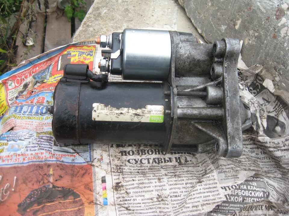

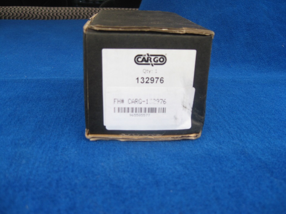

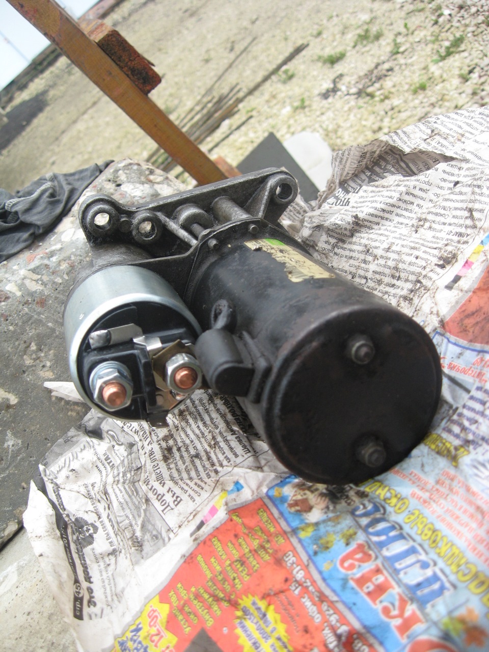

Старое втягивающее меня замучило, то работает, а то нет, лечилось небольшим постукиванием молоткам по втягивающем=) Вот я и решил заказать новое втягивающее "CARGO"-132976. Подошло без каких-либо проблем, работает нормально. Поездием увидим на сколько его хватит.
Запчасти на фото: 14113080148

а где брал? или заказывал где? и есть ли в муроме где-нибудь?
В автомагазине рено центре. Я его заказывал 3 дня ждал. А так магазинов полно у нас по иномаркам, только почти все на заказ, может в каком-нито магазине завалялся на складе. Я не ездил по всем магазином, просто новый открылся магазин чисто для рено, вот я туда и решил съездить.

Если полетит опять, то не мучайся и купи новый стартер, так дешевле выйдет
поездием посмотрим=)
а сколько новый стоит?
Я брал аналог за 2400, а потратил на ремонт более 3000р
